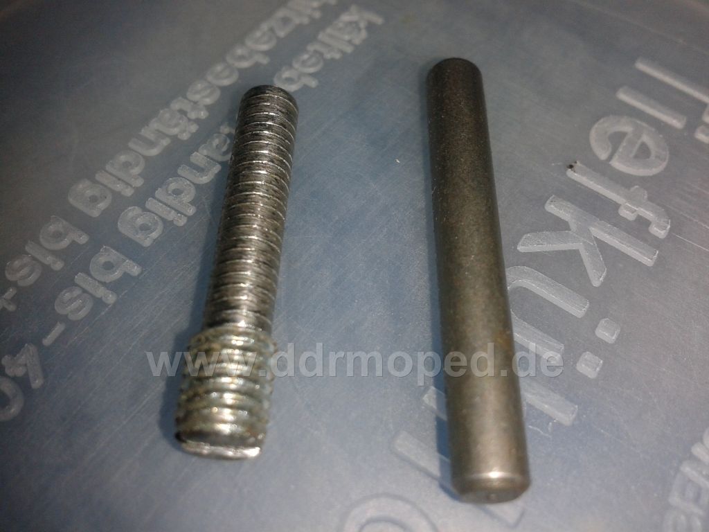

Habe ich nicht mal erwähnt, dass man immer einen Stift für den unteren Kupplungshebel dabei haben sollte ......?  biggrin.gif  biggrin.gif
Nachdem ich aus gleichen Grund mal stehengeblieben bin habe ich konsequent
bei allen Rh50 Motoren nachgerüstet wo der Stift fehlte.
Das dürfte schon vielen Essi-Fahrern passiert sein, dass der Stift mal igendwie (z.B. nach einer Fummelei an der Zündung) einfach weg war. Ich möchte mich da nicht ausnehmen. blink.gif ph34r.gif ohmy.gif huh.gif
Daher sei allen Essi-Freunden ein kleiner Umbau empfohlen. Man schneide in das Loch ein Gewinde M5 und fertige einen Gewindestift wie der Linke auf dem Bild und drehe diesen ins Motorgehäuse. Damit wird die Sache richtig sicher und der Stift wird sich nie mehr einfach so verkrümeln. wink.gif cool.gif
Diesem Umbau habe ich inzwischen an allem Motoren vorgenommen. Das hat sich irgendwie bewährt. rolleyes.gif

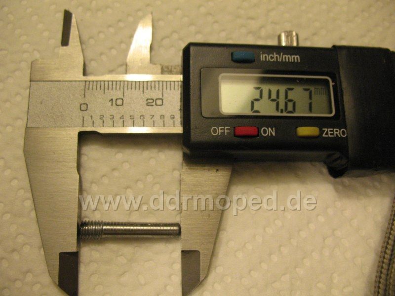

...und fertige einen Gewindestift wie der Linke auf dem Bild...
Die Länge des Gewindestiftes interessiert nicht nur sicher mich hier in diesem Forum!

QUOTE (Hebelknecht @ 19.07.2015, 19:52)
Bis 27mm.
Grüsse piotr

    Bis 27 mm.
Piotr : Danke thumbsup.gif
