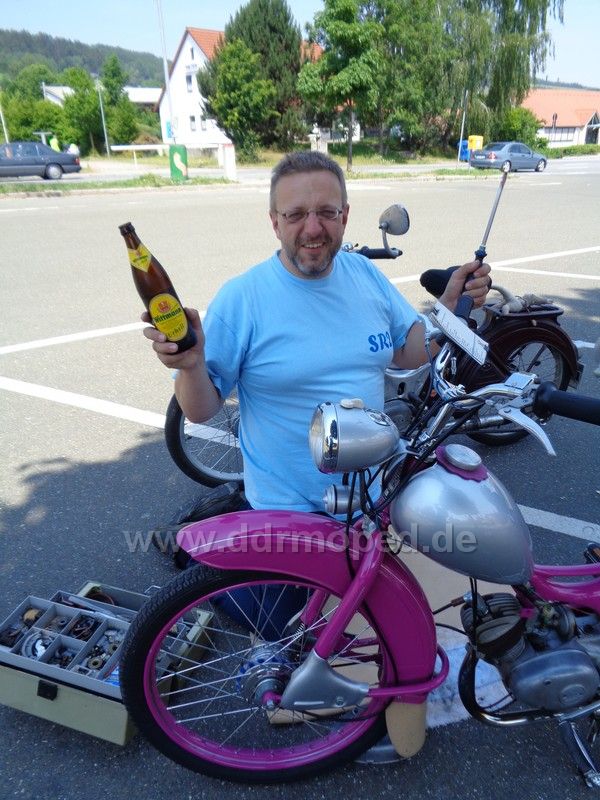

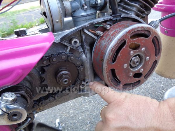

Alles klar, die Kupplungswelle ist nach unten rausgerutscht, der Sicherungsstift für den Ausrückhebel muss da rein. Aber den habe ich beim Teile zusammenpacken wohl übersehen!

Bisher hat die Lehmann'sche Korkvariante auch ohne Sicherung mehrere Jahre wunderbar funktioniert. Wahrscheinlich hat sich auf dieser Tour wegen der ständigen Hitze der Dichtsitz ein wenig geweitet.  Wie auch immer, ich rücke die Welle wieder in die ursprüngliche Lage, mit einem guten bayrischen Urhell ist das schnell erledigt. Vielleicht geht es ja so?

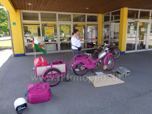

Tja, zu früh gefreut, ca. 3km - bis Furth im Wald - kommen wir voran, dort spinnt die Schaltung schon wieder!  Auf einem Parkplatz vor einem Getränkehandel bleiben wir in der brütenden Mittagshitze stehen. Nun ist guter Rat teuer!

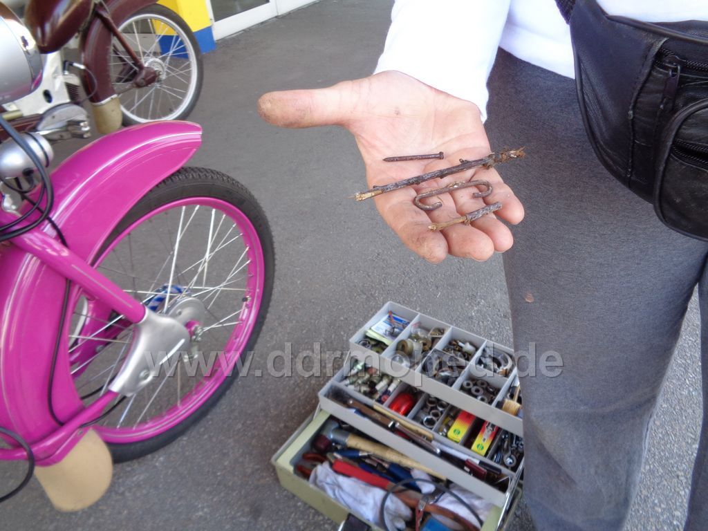

Der Nagel scheint mir zu schwach, die Holzteile zu riskant. Also entscheide ich mich für diese halboffene Öse, welche nach bester MacGyver-Manier zurechtgefricket wird.  Wie gut, dass es in Bayern so schön unaufgeräumte Parkflächen gibt...  Dennoch raubt die ganze Bastelaktion weitere 45min wertvolle Fahrzeit.
