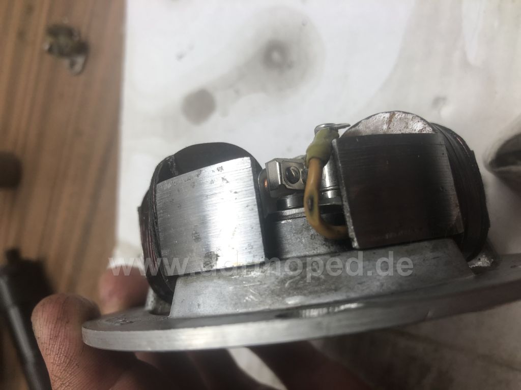

Moin zusammen,
ich ergänze mal diesen alten Thread und hoffe, das ist so gewünscht und gängig hier.
Bei mir war das Fehlerbild identisch und schuld war ein durchgescheuertes Kabel vom Unterbrecher. Das durfte ich soeben in meinem kellergeschossigen ManCave feststellen, beheben und erfreue mich jetzt an einem sehr agilen SR2.
