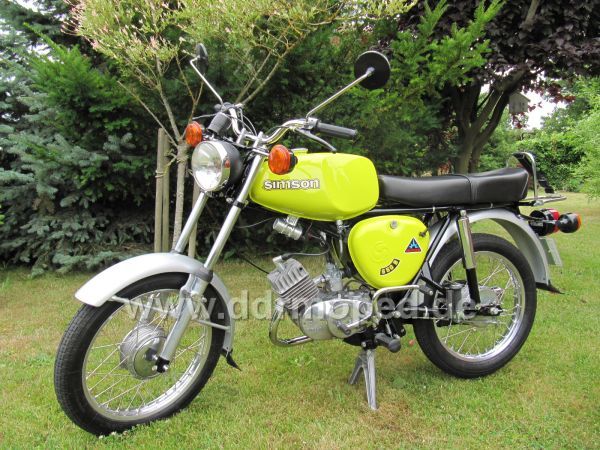

76er B2 benötigt also den Büffeltank und die Seitendeckel mit dem kleinen Abziehbild sichelförmig S50B und zusätzlich die 3Ecke mit elektronik Schriftzug.
Die sitzbank ziert entweder kein Schriftzug oder nur Simson ohne irgendwelche Rauten IFA Gedöns... ?
Da meines Wissens nach die B2 erst ab Herbst 76 zu haben war, entfällt die Geschichte mit den Aluhandhebeln - also die alten Plastikhebel verbauen.
Auch die Tittenlampe ist die normale der s50 und nicht die des 75er Modells auch wenn es die Anfang 76 noch gab...
Dazu die passende Gabelbrücke mit langem Lampenhalter aber 2xM6 Löcher drin und eine normale Telegabel mit Entlüftungslöchern.
Felgen haben einfach gekreuzte Speichen.
Bowdenzüge sind alle Grau.
Blinkerträger hinten verschweisst mit rücklicht in schwarz. Blinkerträger vorn Chrom. Blinker haben von vorn verschraubte Gläser!
Griffe das alte Vogelserien Rautenmuster mit Lenkerendenstopfen.
Schutzblech hinten min.106cm lang vorn Strebenschutzblech ist eh klar.
Auspuff ohne Schweissnaht hinterm Kegel...
stay tuned - mfg m@ngo

m@ngo
Geschrieben am: 27.07.2015, 19:39
Beiträge: 1450
Mitgliedsnummer.: 7560
Mitglied seit: 05.08.2014
Perfektes fahrzeug eines forumusers.

So sieht meine auch aus wenn ich die Augen zu habe...
Und: Vielen Dank schon mal für die hilfreichen Antworten bisher
Welchem User hier gehört das Schmuckstück?
