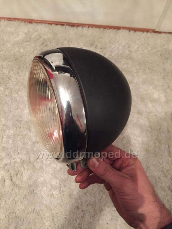

Hier mal ein Bild der Tittenlampen von 75.
Gruß Sven

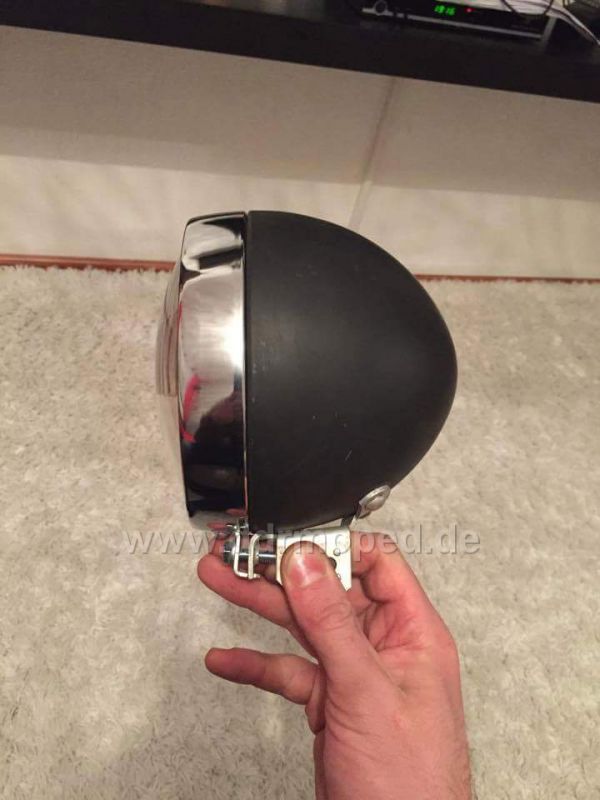

Du brauchst aber die andere Tittenlampe. Siehe Bild. 2.Serie ab 76
Eckiger Chromring und Reflektor grösserer Durchmesser!

Aber ich erkenne immer noch nicht den Unterschied zwischen der S50 Lampe 1. Serie und 2. Serie.
Ich habe mir die Bilder jetzt ein paar mal angeschaut - ich sehe keinen Unterschied hmm.gif

Schau dir nochmal den Chromring genau an, sieht eher aus wie die Lampe am T157 (die aussen am Traktor) oder am GT124, dagegen die "normale" S50 Kugellampe...

Der Runde Chromring 75- anfang 76 , danach der eckige Ring, die Lampe selber hatten die frühen eine m8 Schraube zur Befestigung danach M6( bestimmt wieder irgendwann 76 geändert worden).
