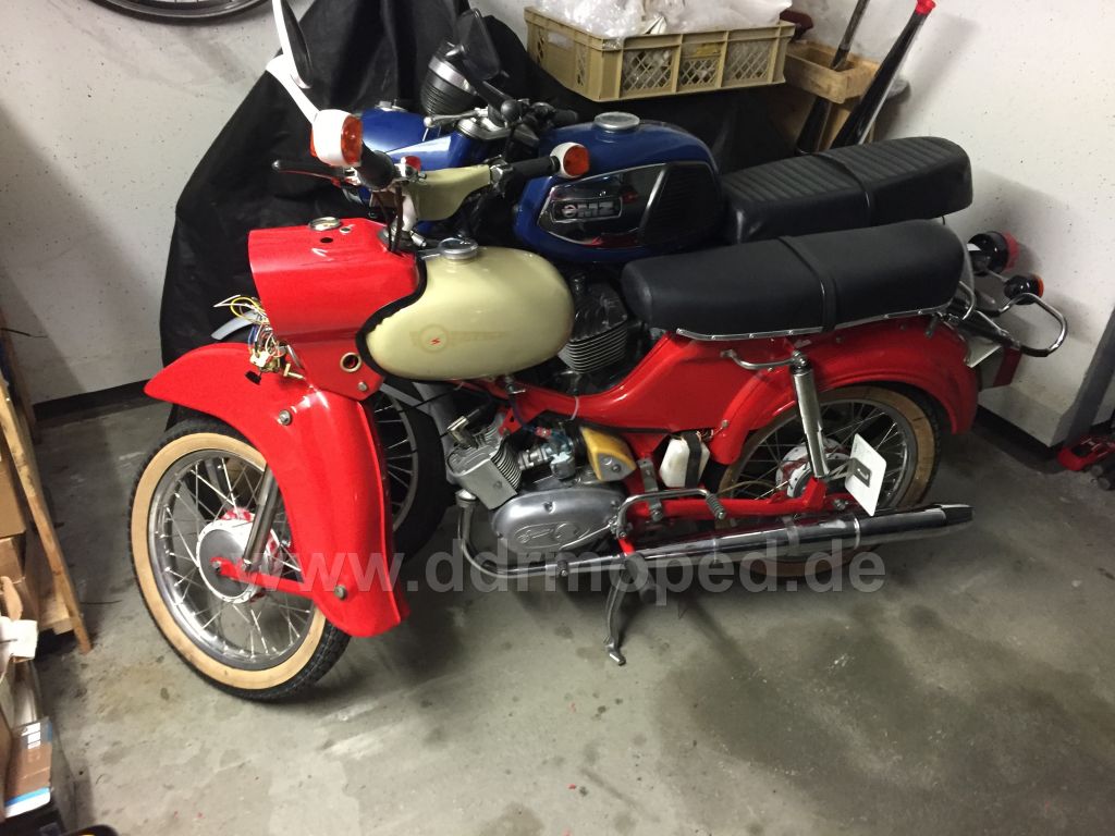

ich habe seit gestern meinen frisch gepulverten Star zusammen gebaut.
Nach dem ich heute fertig war, ging es gleich los mit dem ersten Startversuch.
Hier das Problem. In Schalterposition 1 leuchtet vorne der Scheinwerfer. Sobald ich auf die Position 2 schalte, geht der Scheinwerfer vorne aus und der die Rückleuchte sowie die Tachobeleuchtung an.
Ich habe jetzt zweimal die Verkabelung überprüft, anscheinend übersehe ich den Fehler.
Hat hier jemand einen Tipp für mich?
