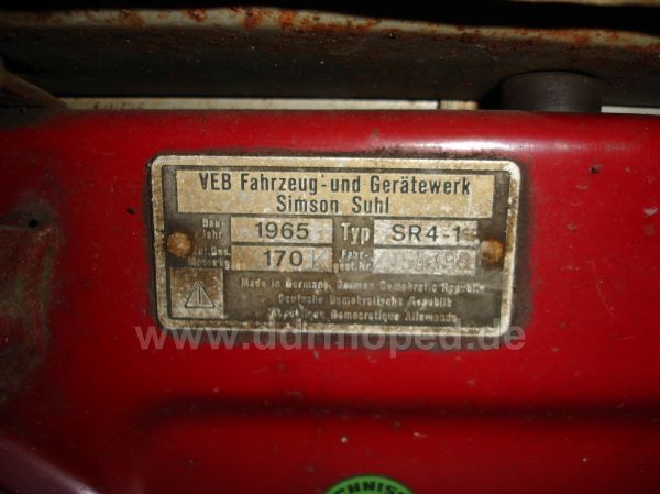

Hallo Gemeinde, hallo Ostbiker!
Ich möchte irgendwann mein Spätzchen wieder flügge machen, habe allerdings einen alten Tank (mit dem großen Einzelbuchstaben-Namen Spatz) drauf und die Kickervariante des Motors von der K-Version. Da der gute ein Sammelsurium war und noch ist,
die Frage in die Runde: Welcher Motor gehört in meinen Rahmen - Pedal oder Kicker?
Fahrgestell-Nummer: 202 449 X (X als Platzhalter für ne Zahl zw. 1-9) wink.gif
Baujahr hab ich grad nicht, Krad steht in Garage und in den KBA-Papieren ists leider nicht vermerkt - das habe ich auch noch nie verstanden... sad.gif
Stattdessen aber Angaben, das sich die Batterie in vier Monozellen aufteilt... biggrin.gif laugh.gif
Dank und Gruß,
Bernd

Auf dem Typenschild steht entweder K oder P (hinter der Gewichtsangabe) desweiteren schau einfach am Rahmen ob du die Lagerung für das Bremspedal samt Wiederlager für den Bowdenzug hast, wenn nicht ist es ein P. An der Rahmennummer ist es nicht feststellbar, sollte aber ein sehr später 64 bzw. früher 65er sein. thumbsup.gif
MfG. Christian M.
