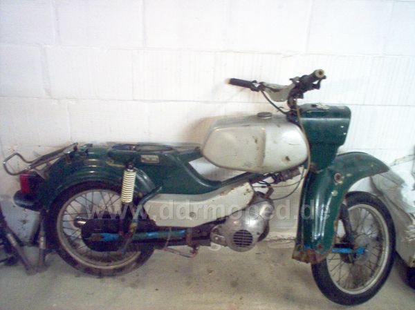

hab heute ein haufen Schrott bekommen wink.gif der bei mir neues Leben eingehaucht bekommen soll...
Handelt sich um einen Habicht SR4-4 BJ73.. Zustand siehe Bild..
-Lack nur Gepinselt
-Vorderrad Kotflügel total verzogen/gerissen und verbeult...
-Hinterrad Schutzlblech leider gekürzt...
naja die restlichen Blechteile sind alle noch zu retten..
Motor ist zum glück noch der Orginale 4-Gang... nur der macht mir Sorgen.. Schaltet sich noch gut aber der Kickstarter ratscht irgendwie über.. Als wenn da was kaputt/Ausgenudelt ist... Wenn ich ihn einmal durchtrete macht der Motor gerademal 1-2 Umdrehungen... Was meint ihr? Nur die Kickerwelle? Die gibs ja noch neu.. Nur wenn da mehr kaputt ist könnts schwierig werden.. die Ersatzteile für diesen Motor sind ja sehr schwer aufzutreiben...
Elektronik schein noch komplett Orginal und unverbastelt..
Naja wird ein kompletter Neuaufbau... So orginal wie möglich...
Ganz billig war er nicht... 150+50Versand... Aber für mich als Wesi nen Aktzeptabler Preis für so ein recht seltenes Modell...

Das ist aber ein Sperber mit Habicht Motor! Erkennbar an der blauen Lackierung, der Spitztüte und dem beigen Gepäckträger, sowie dem offensichtlichem Rautentacho.

Geschrieben am: 06.12.2007, 18:18

Ja das Blau hat mich auch gewundert... ist aber aufjedenfall Habicht Rahmen und Habicht Luftfliter... Wurden wohl nurmal Sperber Lackteile verbaut..
Hat jemand ne Ahnung zum Motor? Hatte schonmal wer ein Ähnliches Problem? Hoffe halt das ich diesen Motor wieder retten kann...

Tim mach doch bitte mal das Vergaserabdeckblech ab und schau ob jenes Rohr vorhanden ist.

Ist nicht vorhanden! Habe auch unter der Sitzbank geschaut keine Spurt vom Sperber Luftfilter-Anschluss...
Was mir noch aufgefallen ist das der Kabelbaum Teilweise auch blau angepinselt ist.. Scheinbar hat jemand vor dem Grün erst Blau rübergepfuscht.... Ich werd morgen ma an einer kleinen Stelle schleifen und gucken ob da noch mehr Lackschichten zum vorschein kommen!

Habe ihn heute mal näher unter die Lupe genommen..
Es ist eindeutig ein Habicht ein "reiner" Habicht und nichts zusammengewürfeltes hier ein paar bilder die das belegen wink.gif
