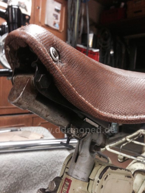

Moin Freunde,
dass ich Probleme mit meiner Sattelfederung habe wisst Ihr ja. Da es keine Gummifederelemente für den Sattel Nr. 1 (im Bild oben) gibt hatte ja mal ein User hier die Dinger selbst gebaut. Hut ab vor Idee und Ausführung halten tun die Teile allerdings nicht. Die Metallteile lassen sich nicht anvulkanisieren und reißen in der Folge ab ( ich berichtete bereits )
Nun saß ich heute Nacht mit Vossi in der Werkstatt und wir suchten eine Bastellösung während das Nachbauteil von Fa. Dietel von einer Hand in die andere wanderte.
Und das kam nun dabei heraus:
schönen Gruß von der Küste
Tony

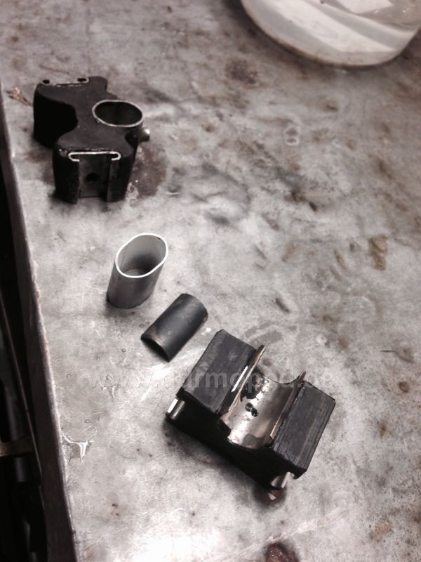

Der Unterschied zwischen 1 und 2 (ich nenne sie mal so wink.gif ) ist ja die Aufnahme für das Sattelrohr welches beim Sattel Nr. 1 oval und beim Sattel Nr. 2 rund und auch dicker ist.
Deshalb kann man die Gummiteile eben nicht austauschen ohne sie anzupassen. wink.gif
Ich habe mir also ein passendes Stück Rohr zugesägt, dieses oval gedrückt und auf ein passend geschliffenes Stück Holz gesteckt. Anschließend hab ich ein Formblech angefertigt und ihm schön erwärmt auf dem ovalen Rohr die richtige Form gegeben dry.gif
Das ovale Stück Rohr dient quasi als Buchse um das Gummiformteil an die ovale Sattelstange anzupassen.
Tony
mobiler4
Geschrieben am: 29.07.2015, 15:32
Beiträge: 5298
Mitgliedsnummer.: 1733
Mitglied seit: 15.12.2008
Nun habe ich das ovale Rohrstück in das Gummiformteil gesteckt und das Formblech oben drauf geschweißt. Nach kurzen Schweißpunkten immer wieder alles in Wasser abkühlen damit das Gummi sich nicht löst aber danach immer wieder trocknen bevor weiter geschweißt wird sonst wird das nichts.
Zu guter Letzt wurde noch ein 5,5 mm Loch gebohrt und eine rund geschliffene 5 er Mutter aufgepunktet für die Rändelschraube wink.gif
Tony

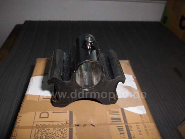

Hallo Grüsst Euch
Ich glaube das mit den Federelement hatte ich letztes jahr im Juni schon mal dokumentiert.
SR1-Fan
Geschrieben am: 02.08.2015, 21:15
Beiträge: 125
Mitgliedsnummer.: 5311
Mitglied seit: 22.03.2012
Und hier das Ergebnis
Mfg Ulf
SR1-Fan
Geschrieben am: 02.08.2015, 21:20
Beiträge: 125
Wenn jemand Interesse hat,der kann sich melden.
Mfg Ulf
