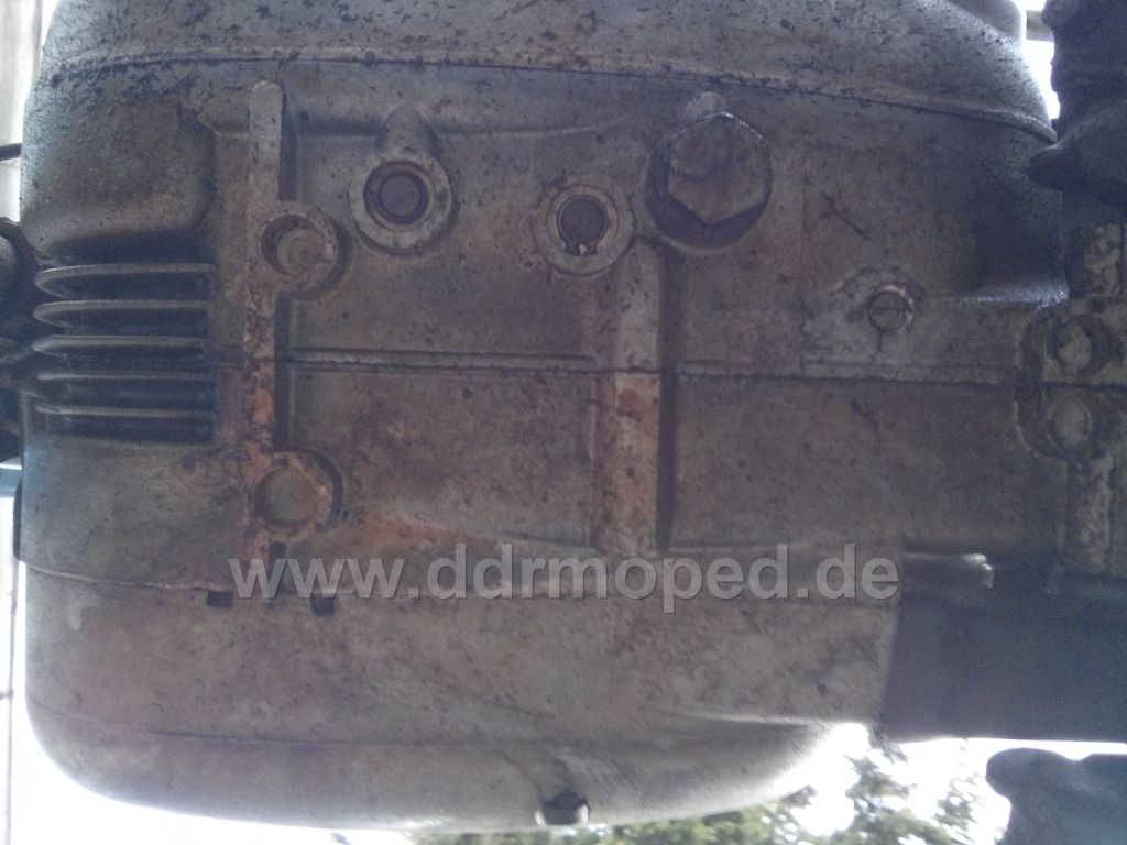

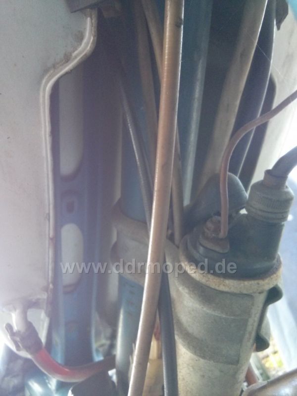

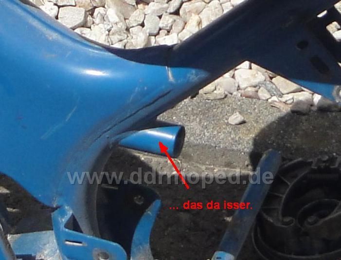

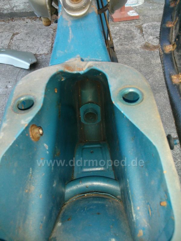

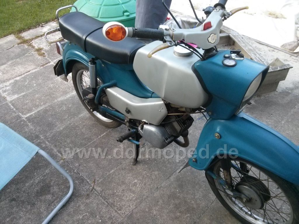

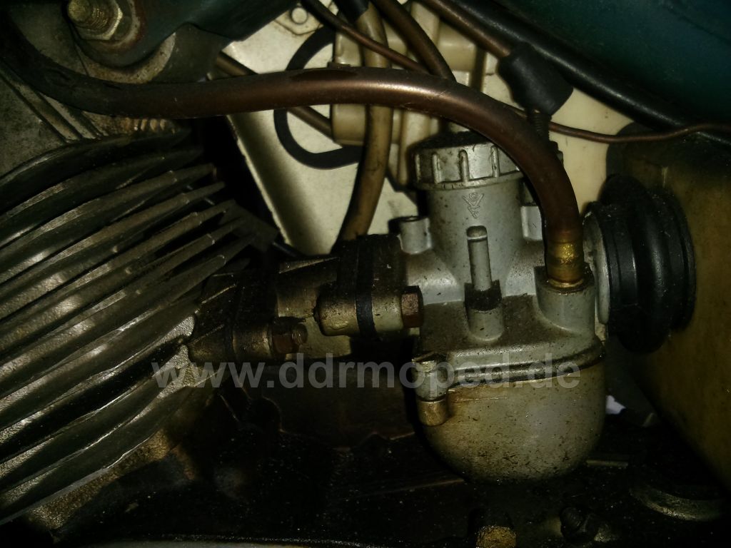

Ich denke, zur genaueren Spezifizierung deines Neuerwerbs solltest du vielleicht mal ein paar aussagekräftige Fotos dieses Fahrzeuges hier einstellen, speziell vom Typenschild und der Rahmennummer, einem Blick unter die Sitzbank und hinter den z.Z. verbauten Plastik-Ansauggeräuschdämpfer, ein Bild vom Motor von rechts ohne Lichtmaschinendeckel und eins von unten und natürlich die Gesamtansicht des Fahrzeuges.

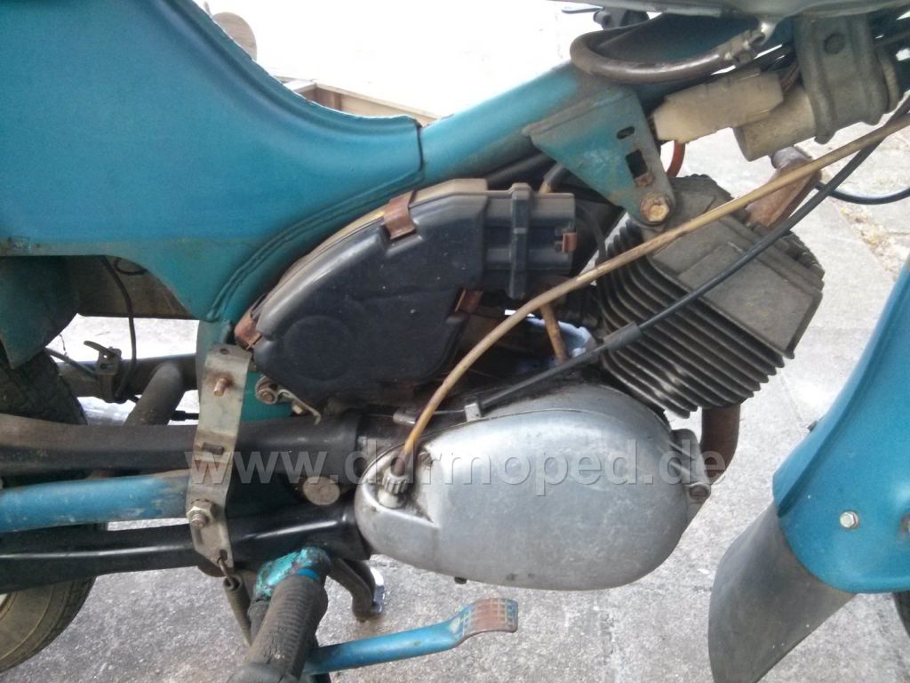

So, hier jetzt die Bilder:
Simson Sperber 71'er
Sperberklaus

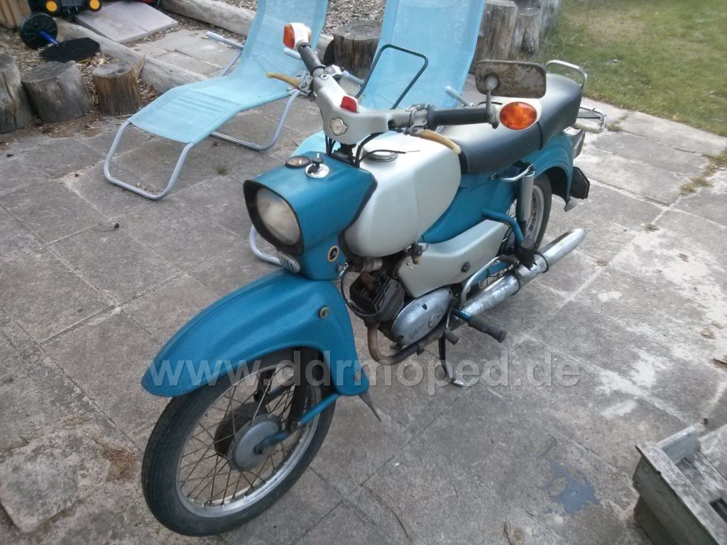

Bild 2

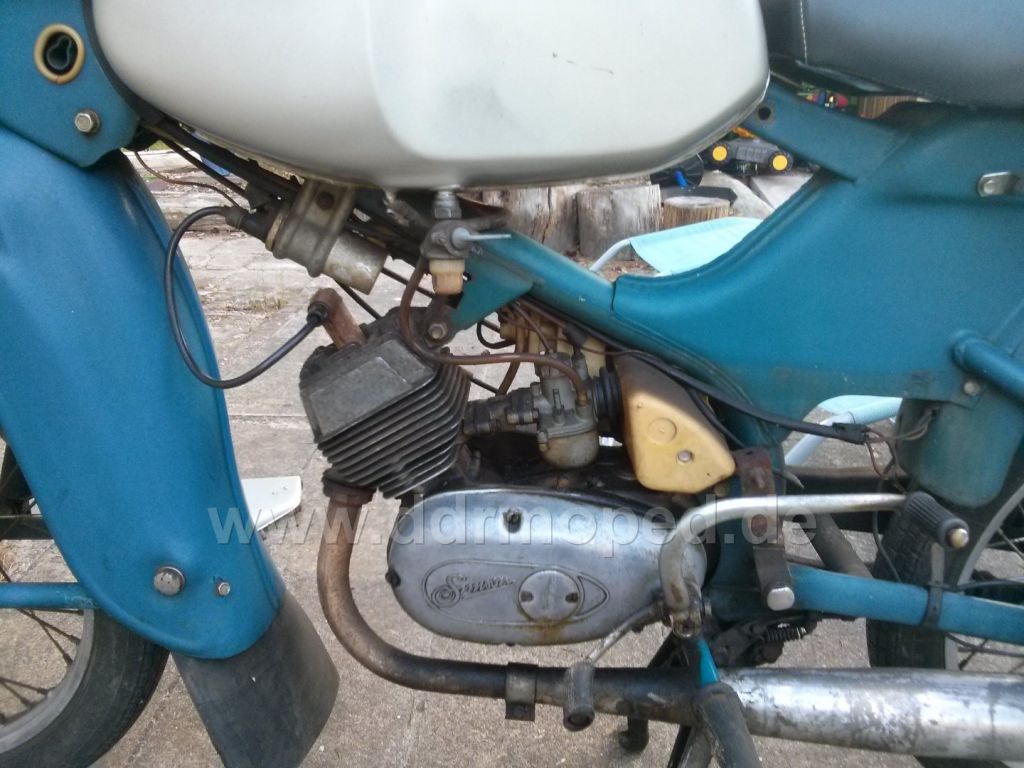

Bild 3

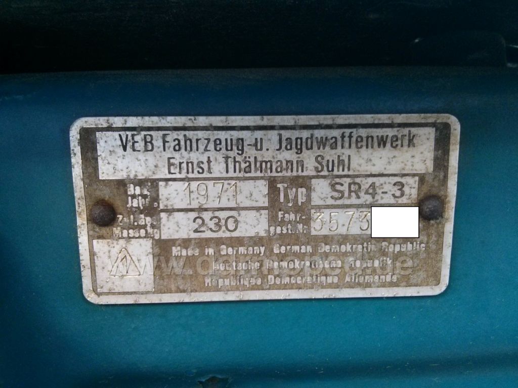

Bild 4 (warum kann man nicht mehrere Bilder Einstellen?)

Bild 5

Bild 6

Dein Sperber war also mal ein Sperber, den 4 Gang Motor hast du auch drin. Allerdings wurde, wie bereits vermutet, der P... entfernt. Sonst würde der Ansauggeräuschdämpfer vom Habicht auch garnicht passen. Im Rahmeninneren (letztes Bild), siehst du ja noch die Überreste. Die fehlt also die komplette Ansauganlage des Sperbers inklusive dem besagten Stück Rohr. wink.gif
Batteriekasten gibt es auch nichtmehr. :ph34r
Zu deiner Anfangsfrage, ob der so laufen wird: Ja. Aber eben nicht so, wie ein Sperber laufen kann/soll/darf/müsste.
Was hast du denn weiter mit dem Moped vor? Da der Lack anscheinend eh schlecht ist würde ich alles zerlegen und gezwungernermaßen sowieso neu lackieren. Da kannst du ja einfach vorher dich um ein Batteriefach und um das Rohr kümmern, organisierst dir noch eine originale Sperber-Ansauganlage und alles wird gut.
