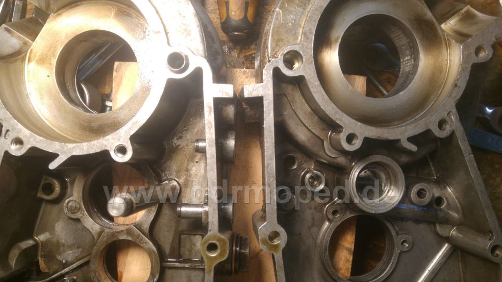

nach Lösen der Gehäuseschrauben öffneten sich die Gehäusehälften ohne mein zutun von alleine. Hoffentlich gibts jetzt keine weitere böse Überraschung...
Da hat wohl ein Vorbesitzer ohne Ahnung, Sinn und Verstand die Motorhälften mit Gewalt und Hammer zusammenprügeln wollen. Sowas ist dann die üble Folge davon.
Aber das nützt ja nun alles nix. Das Gehäuse ist sicher rettbar.
Ich rate dir, die Bruchstelle ordentlich mit Bremsenreiniger zu entfetten und dann von einem Alu-Schweißer zur Stabilisierung der Wand (unter Auslassung der Bohrung dort) von beiden Seiten her ganz vorsichtig ein paar Schweißkleckse Aluminium-Material über den Rissen aufzutragen.
Wenn du ein WIG-Schweißgerät hast, dann kann man damit zur Not auch Aluminium schweißen (auf Gleichstrom schalten und die Polung vertauschen).
Wichtig ist hierbei, dass sich das Gehäuse nicht auch noch verzieht. Deshalb also nur kurz zum Materialauftrag ansetzen und dann ausreichend abkühlen lassen, bevor du den nächsten Alu-Klecks drauf setzt.

Die BEschädigung kommt offenbar daher, dass der eine Stift (wo die Schaltklauen drauf laufen) beim zusammensetzen offenbar nicht in der Bohrung steckte. Die Beschädigung ist auf beiden Gehäusehälften zu sehen.

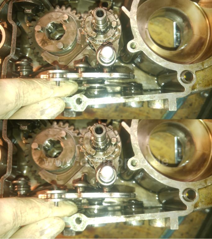

1. dass der Anschlagstift für den Kickstarter in der einen Gehäusehälfe deutlich Spiel hat
2. das sich das linke Kurbelwellenlager samt Kurbelwelle im Sitz hat hin und her schieben lassen (geschätzt 3mm)
3. das das eine Blech (sitzt auf einem der Stifte, die unten aus dem Motor gucken -dass woran man den 4Gang erkennt) sich schief stellen lässt.

Von innen sieht es neben dem Sitz der Stiftes noch nicht so schlimm aus.

zu Punkt 3.:

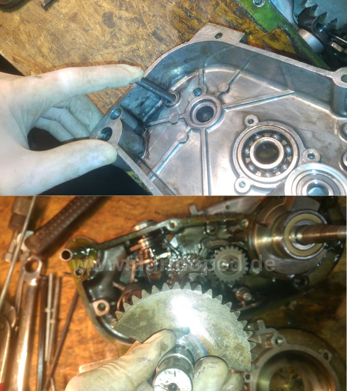

Kickeranschlag und Kickstarter...
- es gab beim Antreten immer mal wieder ein Knacken... die Verzahnung sieht aber - bis auf den ersten halben Zahn - noch ok aus (finde ich)

Zu Punkt 3:
Stell mal fest, woher das Spiel zwischen Kurvenscheibe und Lagerbolzen kommt.
Wenn die Bohrung in der Kurvenscheibe ausgeleiert ist, die hat Sausewind noch im Lager, ist der Bolzen abgeschliffen, den hat er auch noch da (siehe Link oben).
Wenn die Kurvenscheibe nicht allzuviel wackelt, dann erfüllt die auch trotzdem noch ihre Funktion des Führens der Schaltgabeln und du kannst sie so lassen.

Zu Punkt 4: (Kickstarterwelle)
Es passiert manchmal und läßt sich nicht immer vermeiden, dass der Kicker beim Antreten teilweise oder komplett blockiert. Dann ist der Mitnehmer (Kickstarterritzel) gerade in einer ungünstigen Position und es stehen der erste Zahn des Segmentes der Kickstarterwelle und einer des Mitnehmers direkt aufeinander. dry.gif
Wichtig ist, dass man in diesem Moment dann nicht den Hulk macht und mit aller Gewalt auf dem Kickstarter Kasatschok tanzt, sondern das Moped gefühlvoll ein bisschen vor und zurück schiebt, damit der Mitnehmer sich ein Stück weiter dreht und das Segment greifen kann. Beim Ankicken auch immer erst mal sachte und gefühlvoll mit der Fußspitze testen, wie das Mitnehmer-Zahnrad steht.
Wer das nicht beachtet, der hat bald eine Kickstarterwelle, die so angefressen aussieht, wie die auf dem Foto, und die dann nur noch blockiert. weep.gif
Sieht deine Kickstarterwelle auch schon so aus?
Mach eventuell mal ein Detailfoto deines ersten Zahnes.

Von der Kickstarterwelle hab ich nochmal Bilder gemacht. Es sieht aus, als ob der halbe Zahn fehlt. Verformung kann ich nicht erkennen. Die Kickstarterhebelverzahnung sieht -finde ich- noch ok aus (wenn auch in sich minimal verdreht).
