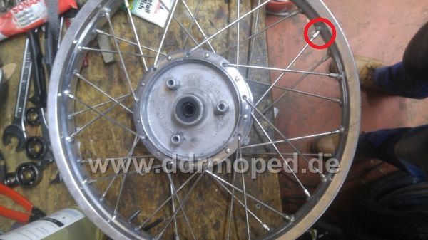

Ich hab mir die Felgenbohrungen nochmal angesehen. Es sieht nur auf dem Bild so komisch aus.

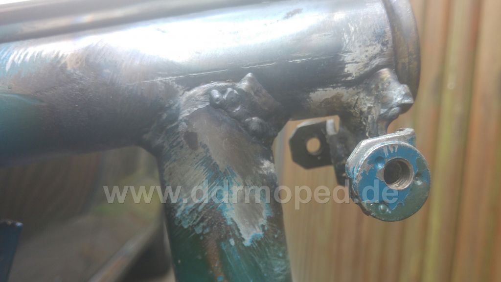

Dann hat sich noch ein großes anderes Problem eröffnet. Ich wollte den Rahmen zum lackieren abholen lassen. Dabei ist aufgefallen, das das Steuerrohr krumm ist cry.gif
Ob das von meinem WIG Schweissen der unteren Kehlnaht kommt, oder eventuell auf einen alten Unfall zurückzuführen ist... ich weiß es nicht. Fakt ist, dass auch die Lagerschalen nicht parallel sind... ich könnte 😭. Alles liegt in, soweit möglich, NOS Teilen da und jetzt scheint die Basis Schrott zu sein.
Ein Erwärmen auf der Vorderseite des Rohres ergab nur minimal Besserung...
Jemand noch eine Idee?
Grüsse Klaus

Bild der "Kehlnaht"...

Also WIG ist das ganz bestimmt nicht. Mit MAG wurde geschweißt. Das hat es definitiv durch das schweißen verzogen- der ist erstmal hin... hmm.gif
Rahmenteile müssen beim schweißen gut fixiert werden, und langsam abkühlen lassen...

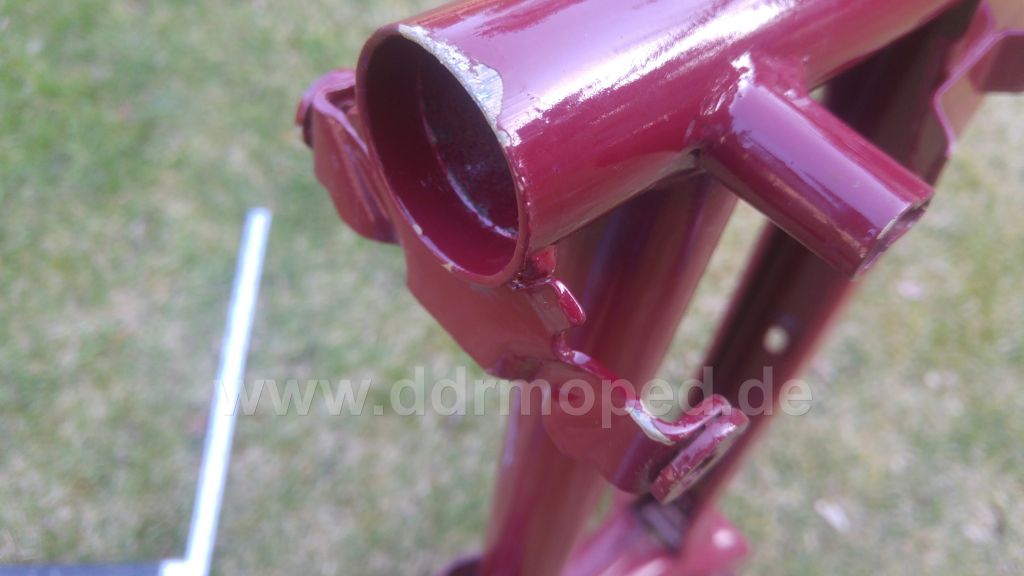

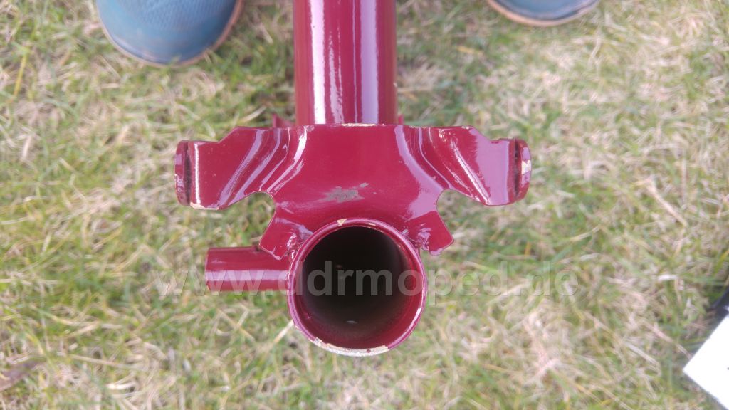

ich habe den neuen Rahmen bekommen. Er sieht im Steuerrohrbereich nicht viel anders aus, als der alte.
Ich frage mich jetzt aber, wie es mit dem Lenkeranschlag aussieht. Bei dem neuen Rahmen sind die "Ohren" am Rahmen noch gerade nach vorne. Beim Alten waren sie in Fahrtrichtung nach unten gebogen. Dadurch konnte das Dreieck vom Schwingenträger dort anschlagen.
Kann es sein, dass man das selber biegen musste, oder gab es noch andere Anschlagvarianten?

Bild 2

Die wirst du wohl runter biegen müssen.

meinst Du damit, dass dies ein nagelneuer Rahmen ist, bei dem das noch nicht gemacht wurde?
Gruss Klaus
Simson Sperber 71'er
jan_avr
Geschrieben am: 25.03.2017, 22:45
Beiträge: 630
Mitgliedsnummer.: 3874
Mitglied seit: 27.09.2010
Nein, ich meine damit dass du es zurecht biegen musst weil irgendjemand es verbogen hat. Es ist recht unwahrscheinlich dass der Rahmen so das Werk verlassen hat.
