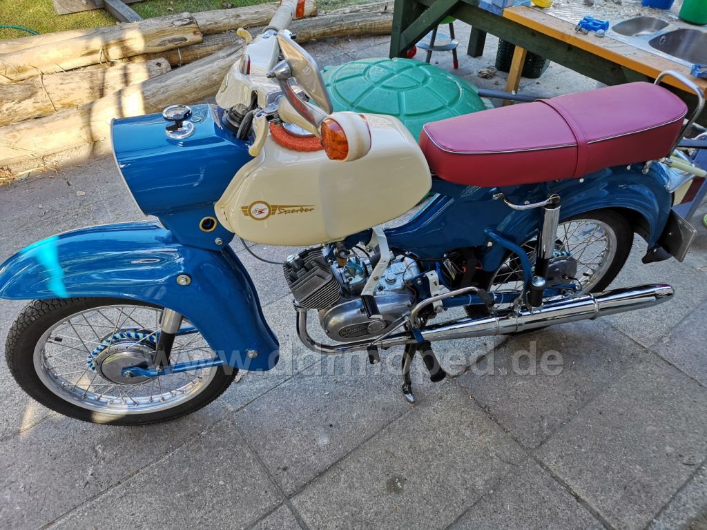

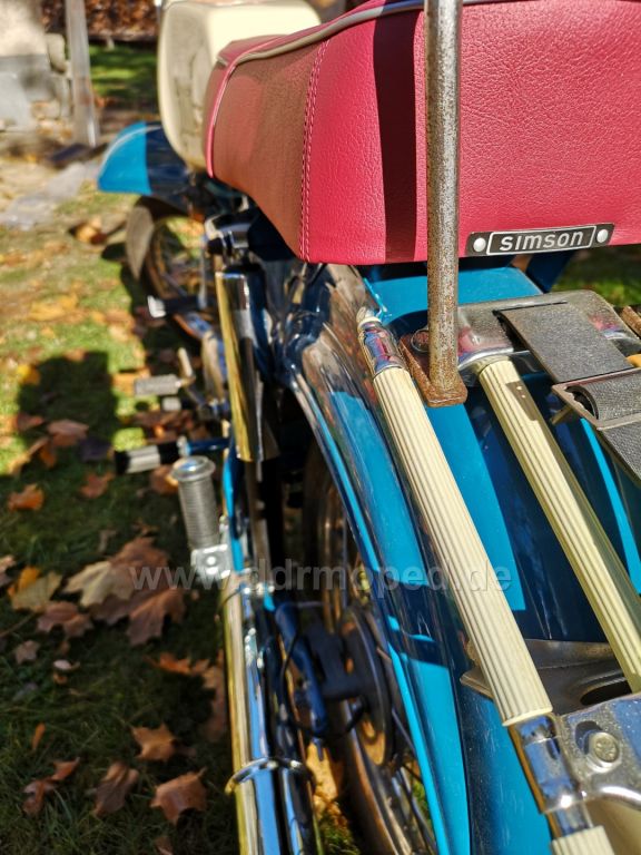

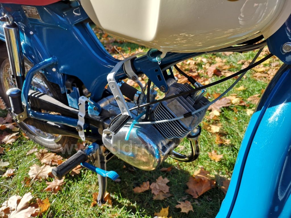

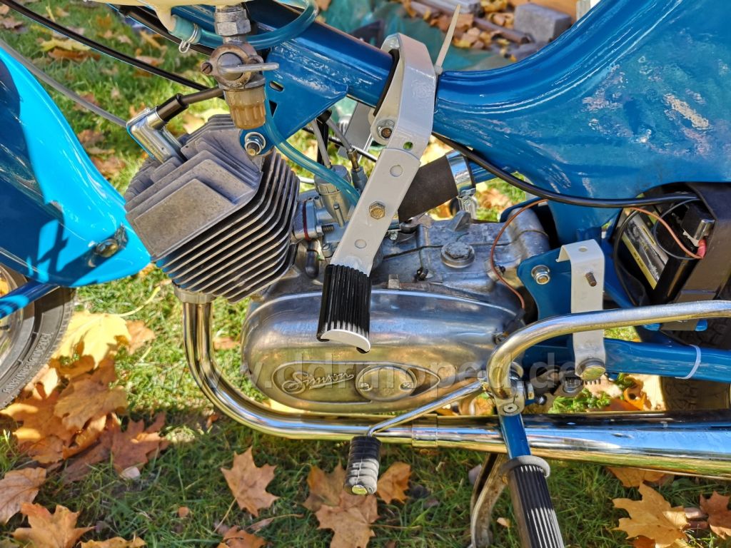

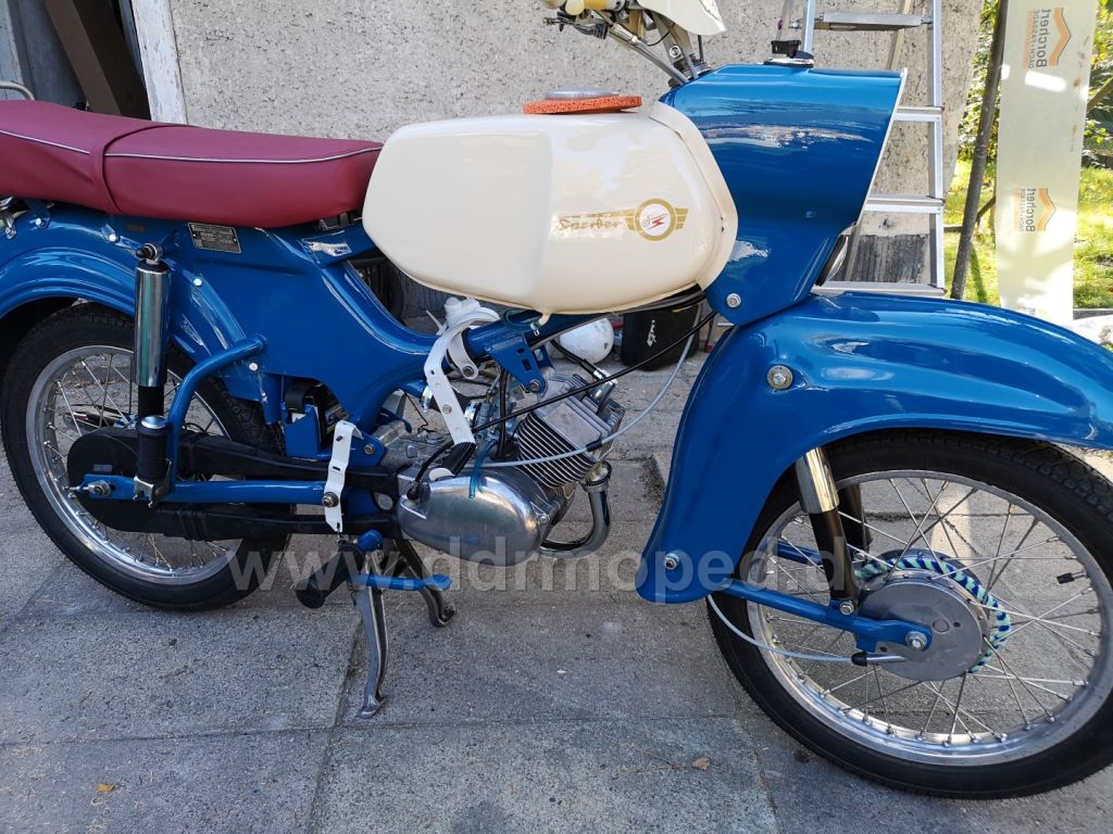

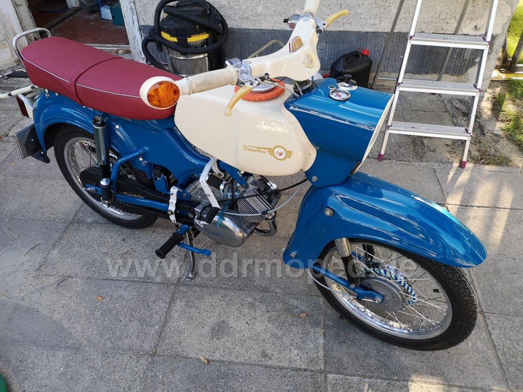

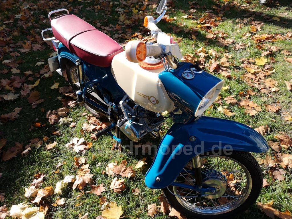

Hallo zusammen,
lange hats gedauert... teuer ist es geworden, hab aber seit einer Woche meine Zulassung und schon 90km hinter mir.
Trotz einigem Einstellen hab ich noch folgendes Problem.
Der Vergaser ist ein Nachbauvergaser 16N1-3. Die Bedüsung ist korrekt, der Schwimmer mit Senfglasmethode bestmöglich eingestellt.
Ich hab Probleme ihn richtig einzustellen.
Nach dem Warmfahren (bis dahin Leerlaufluftschraube 2 1/2 Umdrehungen raus), hab ich mir eine ruhige Ecke gesucht, zügig runtergebremst, Leerlauf, Schraubenzieher schon parat...
Gasschieberanschlagschraube so weit reingedreht, dass er nicht ausgeht (gefühlt läuft er dann mit ziemlich hoher Drehzahl). Die Leerlaufluftschraube hat scheinbar kaum bis gar keinen Einfluss (Nach vollständigem Reindrehen, veränderte sich die Drehzahl nicht durch langsames Rausdrehen).
Nächste Runde gefahren (5-6km) und erneut versucht. Der Motor läuft mit hoher Drehzahl, tourt nach dem Stehenbleiben sehr langsam ab... dann aber soweit, bis er allmählich ausgeht. Drehe ich die Gasschieberanschlagschraube nur eine Viertelumdrehung weiter rein, dreht er unangenehm hoch...
Fahre ich mit zu hoher Standgasdrehzahl (so, dass er nicht ausgeht), nervt das Schalten (bei Kupplung ziehen, dreht der Motor hoch), stelle ich es auf ein normales Maß ein, geht der Motor beim Kupplung ziehen und rollen lassen aus.
Zündung ist perfekt eingestellt (abgeblitzt), Kerze 260er mit 0,4er Abstand, Luftansaugsystem ist komplett (Schlauch zum Vergaser hab ich wegen Falschluftverdacht erstmal mit Schellen gesichert.
Der einzige Teil des Ansaugsystems, den ich nicht auf Dichtigkeit testen kann, ist der Übergang der "Blase" unter dem Tank zum Rohr am Rahmen. Dort habe ich eine benzinfeste dünne Neoprendichtung angefertigt (nach Originalvorbild) und die Blase nicht nur mit einem Blechbügel, sondern einem starken Gummi in Position gedrückt.
Zylinderfuß und Vergaserflansch hab ich schon mit BRemsenreiniger abgesprüht... ohne irgendeine Reaktion.
HAbt ihr eine Idee?
Bilder folgen.
Viele Grüße
Sperberklaus

Bild 1

und bevor jemand etwas sagt: ja, die Aussenliegende Zündspule und auch der Kabelverbinder unter dem Tank kommen wieder dran... der Optik wegen.
Ich hab noch den originalen Vergaser zu liegen, den könnte ich mit neuen Düsen bestücken und auch testen. Allerdings hat der keinen Schlauchanschluss am Überlauf... sicherer ist es mit Schlauch (Stichwort: Getriebeölverdünnung).
Danke für eure Hilfe vorab.

jan_avr
Geschrieben am: 21.10.2018, 20:24
Beiträge: 630
Mitgliedsnummer.: 3874
Mitglied seit: 27.09.2010
Also ich würde es mal mit dem anderen Vergaser probieren. Wegen dem Überlauf brauchst du dir keine Gedanken machen, so lange die Ablaufbohrung im Gehäuse frei ist.
