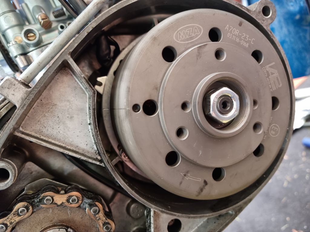

geblitzt ergibt sich exakt dieses Bild:

Die Vape Zündet exakt bei Übereinstimmung der Markierungen von Polrad und Grundplatte?

"Die Vape Zündet exakt bei Übereinstimmung der Markierungen von Polrad und Grundplatte?"
- sieht aus wie auf meinem letzten Bild. perfekte Übereinstimmung

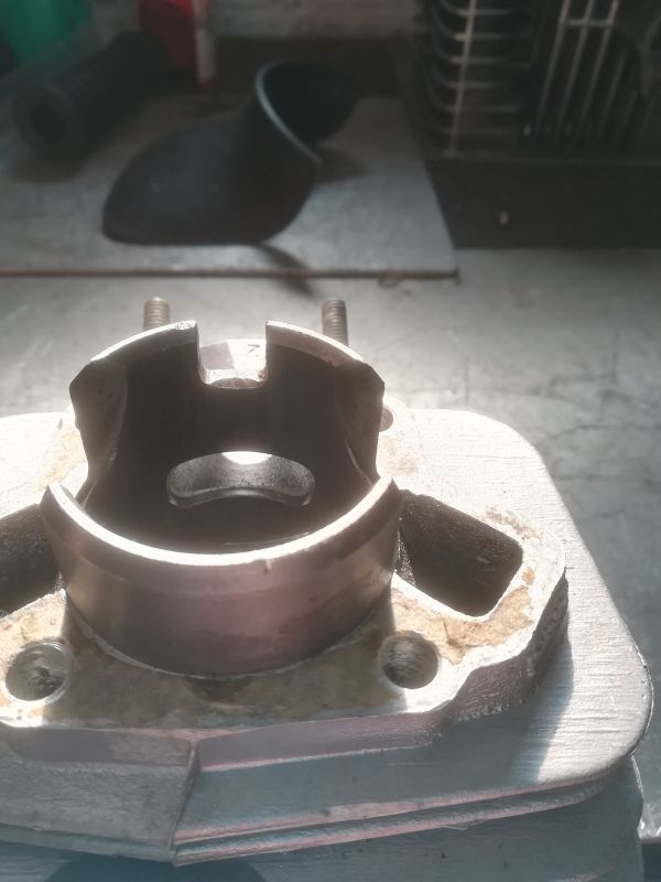

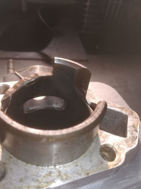

Hallo Klaus, ich denke deine Einstellungen und Anbau teile sind OK. Vielleicht liegt es an der Grundleistung von deinem Zylinderkit. Anbei 2 Bilder von versetzten Laufbuchsen. Da kann es auch nicht optimal laufen. Ich hoffe man kann es erkennen. Mfg andi

cool.gif Nr. 1 mfg

cool.gif andi

Hallo, im letzten Bild ist die Buchse seitlich versetzt. Wenn ev. Dann noch die Verdichtung nicht in Ordnung ist kann halt nicht viel Leistung herauskommen. Mfg andi cool.gif

@andi2: man kann auf Deinem Bild erkennen, dass die Buchse und der Alukörper keinen glatten Übergang bilden. Die Buchse steht in den Kanal hinein. Das kann ich ohne Demontage nicht prüfen, denke ich.
Wenn ich den Zylinder runternehme, muss ich wieder neu einfahren... deswegen habe ich das bisher gelassen.
