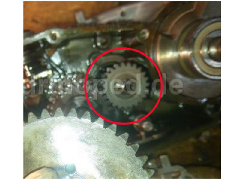

So, ich hab' gerade mal Stevie Wonder gebeten, auf deinem alten Foto die Zähne vom Losrad das 4. Ganges zu zählen und er sagt, er hätte da 23 Zähne gesehen. laugh.gif
Hat er ... ?
Moped Micha
Geschrieben am: 25.09.2023, 17:19
Beiträge: 2388
Mitgliedsnummer.: 9051
Mitglied seit: 16.08.2016
Zähle ich auch anhand des Fotos. Der konnte aber nur fühlen, nicht gucken! Oder hatte er die Brille von Geordi La Forge?

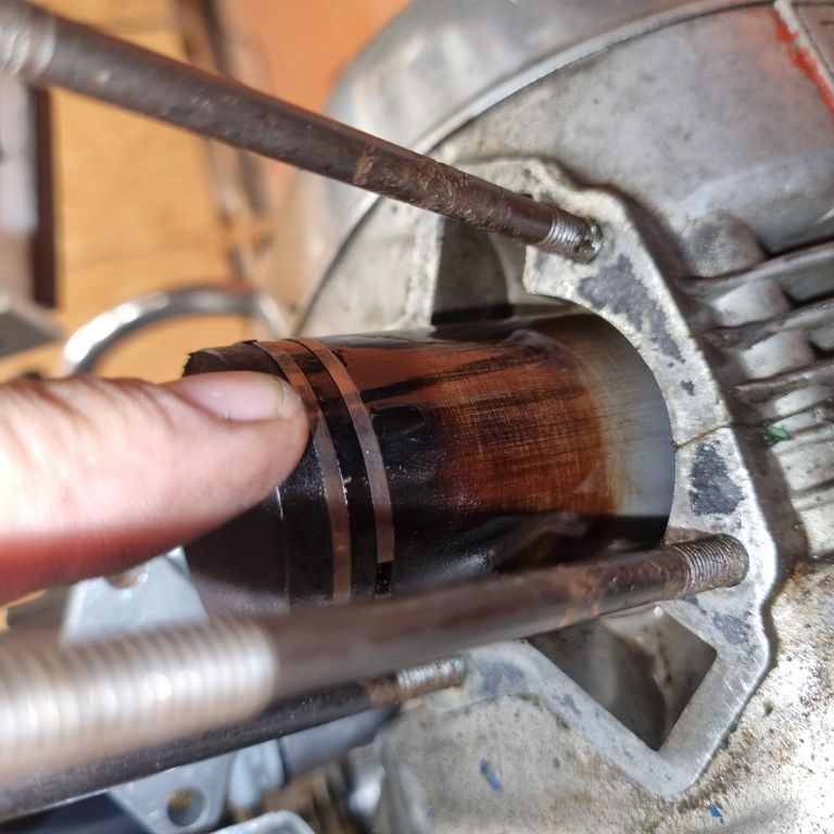

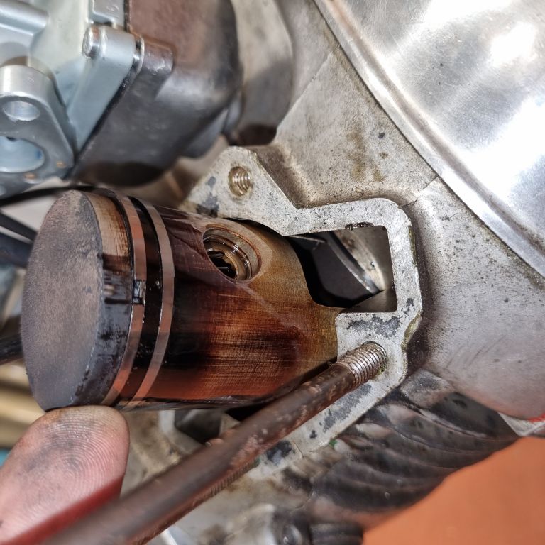

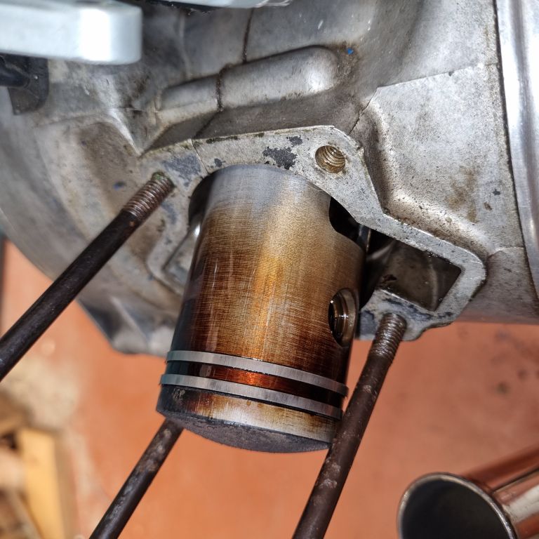

Habs nicht ausgehalten zu warten...
Simson Sperber 71'er
Sperberklaus
Geschrieben am: 26.09.2023, 20:16
Beiträge: 156
Mitgliedsnummer.: 8321
Mitglied seit: 30.07.2015
Sperberklaus
Geschrieben am: 26.09.2023, 20:17
Beiträge: 156
Sperberklaus
Beiträge: 156
Sperberklaus
Geschrieben am: 26.09.2023, 20:20
Beiträge: 156

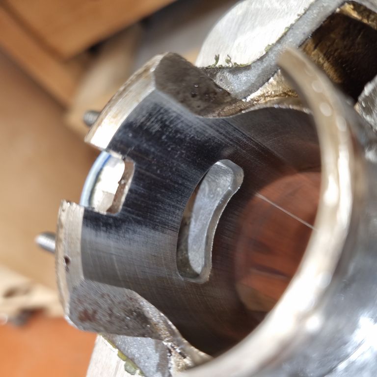

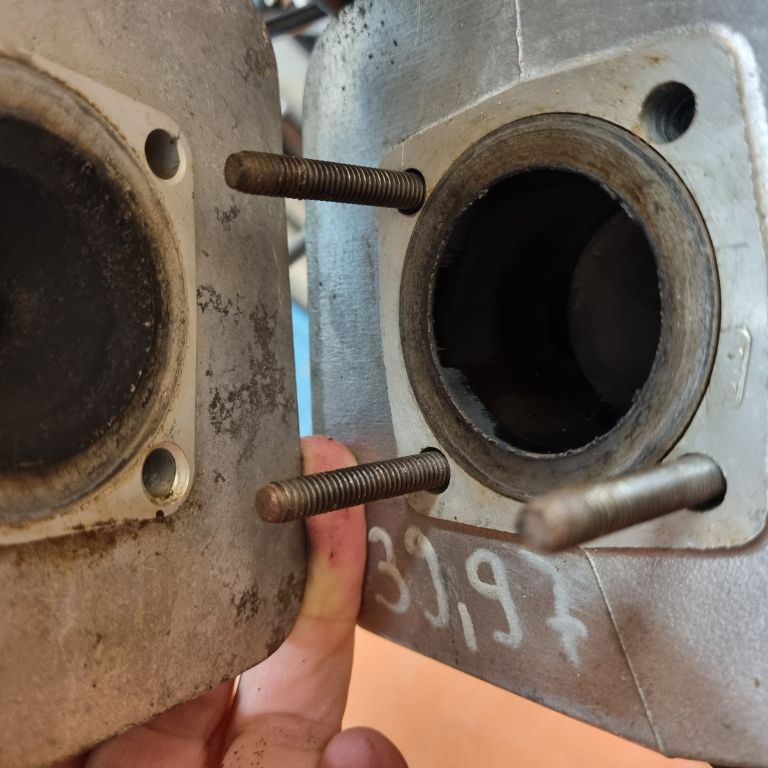

Die Kanäle hatte ich offenbar vor dem Einbau perfekt angepasst...
Sperberklaus
Geschrieben am: 26.09.2023, 20:22
Beiträge: 156

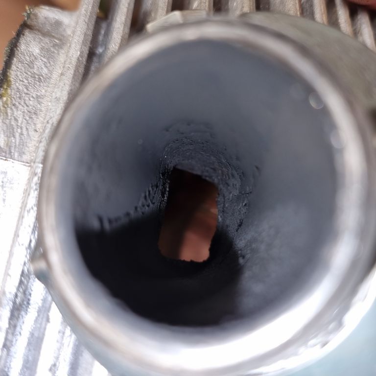

Auslass
Sperberklaus
Geschrieben am: 26.09.2023, 20:24
Beiträge: 156

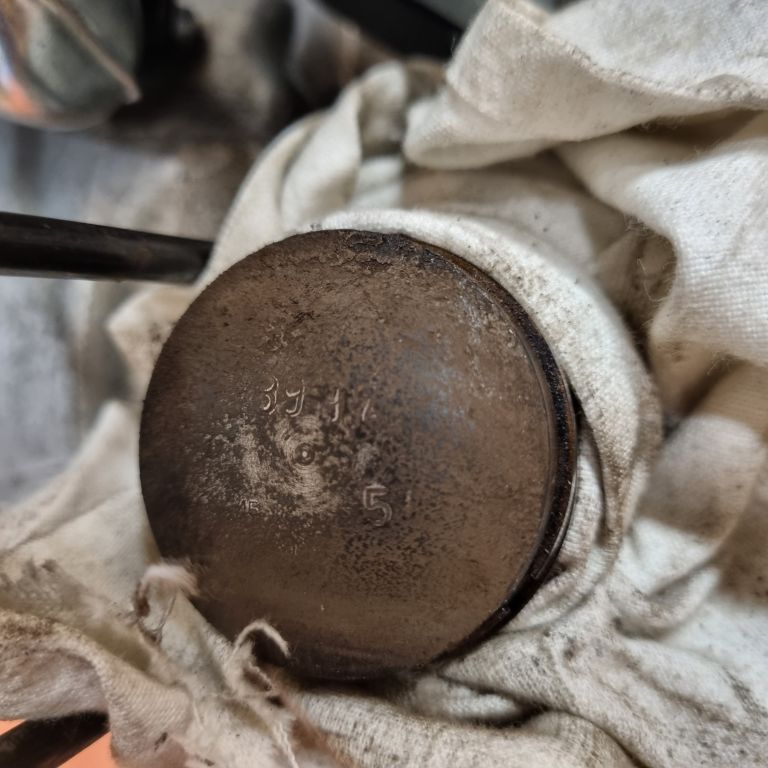

39,9(2)?
Eine 15 und eine 5 sind auch noch auf dem Kolben..
Sperberklaus
Geschrieben am: 26.09.2023, 20:32
Beiträge: 156
Für die Bilder in allen Ausrichtungen bitte ich um Entschuldigung... diese Boardfunktionen sind hier eher wie der Sperber... nostalgisch.

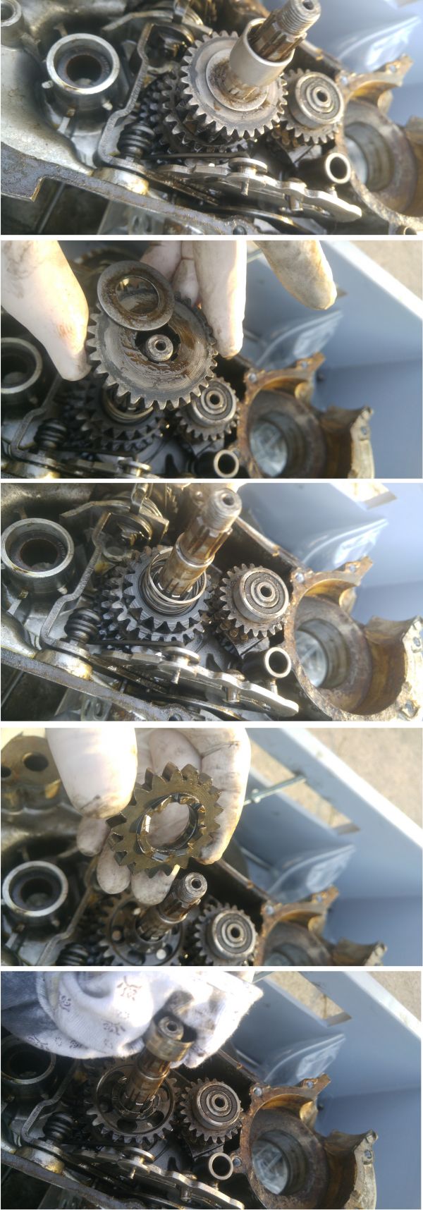

das müsste das Getriebe sein, was ich wieder eingebaut habe... Welches sind die Zahnräder für 1,2,3 und 4ten Gang (ich habe noch mehr Bilder, falls es hier nicht erkennbar ist)
smartsurfer81
Geschrieben am: 27.09.2023, 08:55
Beiträge: 1469
Mitgliedsnummer.: 7045
Mitglied seit: 01.01.2014
Hallo.
Auf Bild 1 das Große ist Gang 4.
Auf dem liegt eine Scheibe und dann die Distanzhülse.
Darunter ist dann Gang 3, Gang 2 und Gang 1.
