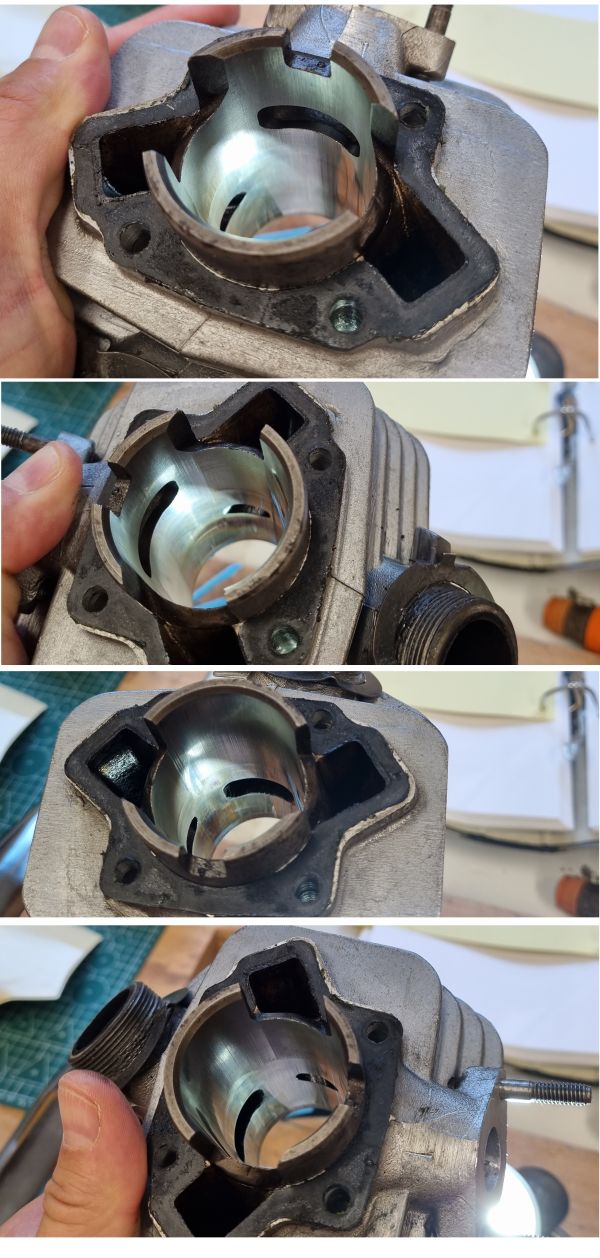

Ich habe mir den Zylinder heute nochmal genauer angesehen. Auf dem Foto ist es schwer festzuhalten, aber wirklich sichtbare oder gar fühlbar Riefen sind.keine vorhanden.

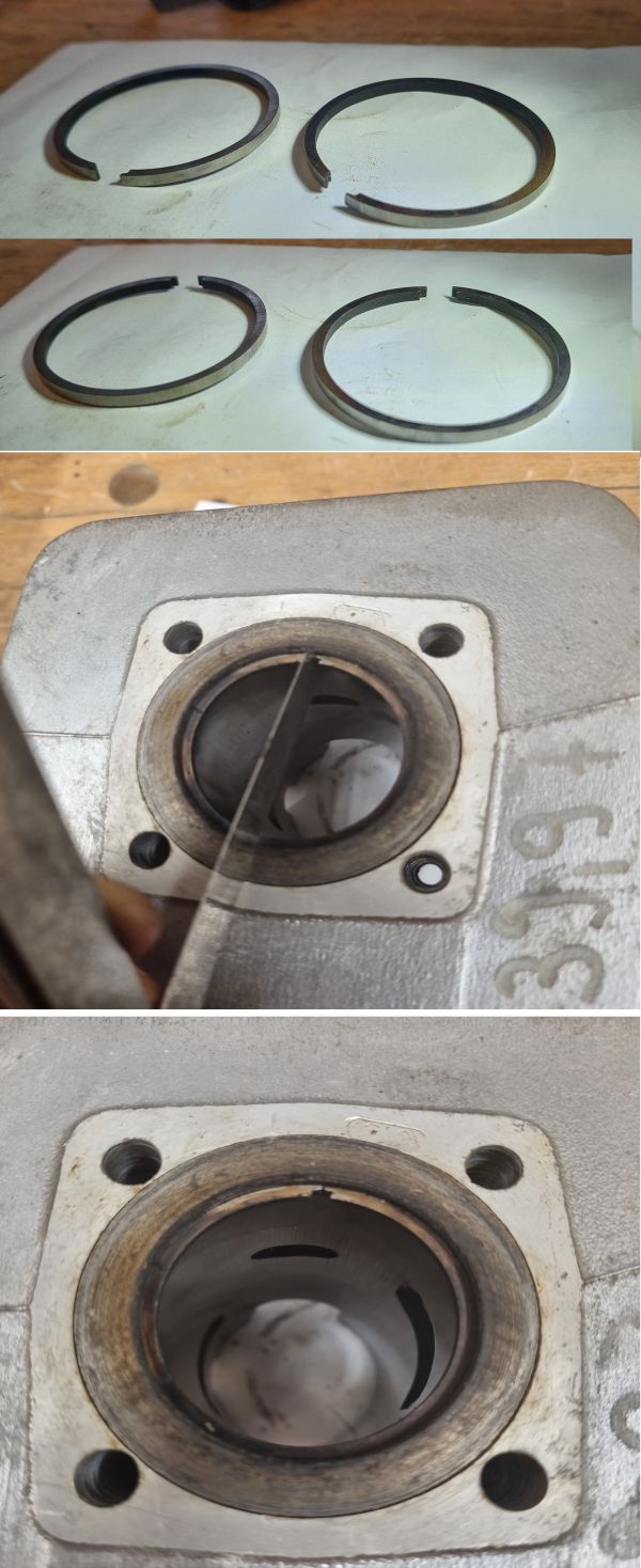

Die Kolbenringe liegen sauber an der Zylinderwandung an. Einem Lichtspalt zur Zyinderwamd kann ich nicht ausmachen. Das Spaltmaß beider Kolbenringe ist 0,25.

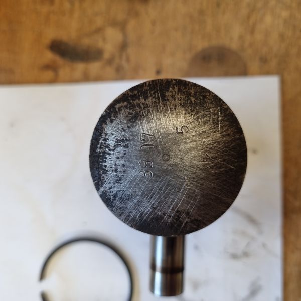

Ich bin nicht sicher, ob es viel Sinn ergibt, die bereits eingestellten Fotos nachträglich zu ändern. Daher erlaube ich mir nochmal eine Aktualisierung mit ordentlichen Bildern.
Der Kolben hatte 39,97... nach Drahtbürsteneinsatz lesbar.

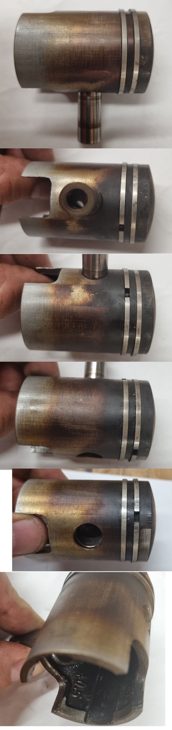

hier nochmal der Mantelfläche komplett

Hier die Ringe...
