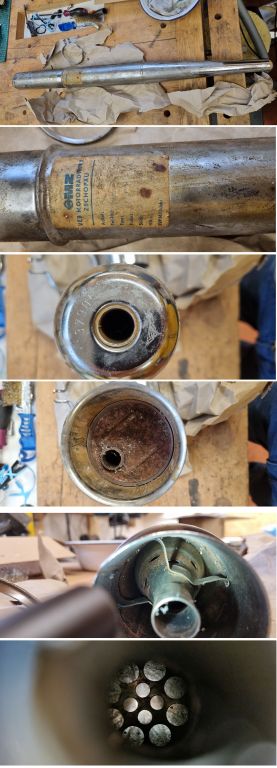

Das Innenleben des Sperberauspuffs (nicht des Endstücks) soll eine andere Position haben. Optimal wäre ein alter Auspufftyp, bei dem das Innenleben sogar verstellbar (!!!) sei.
Nächste Woche gibts den Zylinder zurück...

Sperberauspuff:
- 12 Löcher im Prallblech (8 x Ø14mm und 4 x Ø8mm),
- 8 x 8mm Löcher im Gegenkonus
- doppelrohriger Schalldämpfereinsatz hinten im Endstück.
- das zugekniffene letzte Rohr hinten im Endstück etwas aufgeweitet
(so wie auf dem Foto von Simson-oberberg hier unten)

@unhold: so sieht mein Nachbauauspuff auch aus.

dank glücklicher Fügung und einer Menge Geld kann nun keiner mehr sagen, es liege am Auspuff ;-)
An meinem Zigarrenendstück + Dämpfungseinsatz wird es nicht liegen.
Der Auspuff ist original Lagerware unbenutzt und dick eingefettet. Das Endstück inkl. Einsatz gebe ich wieder ab.

Glückwunsch. Na hoffentlich hast du auch ein neues DDR Zigarrenendstück dazu damit es auch zusammenpasst. Ansonsten würde ich einfach den Auspuff so verbauen wie er ist.
Ich hatte aber nie Zweifel daran, dass dein Problem der Auspuff ist.

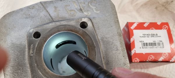

Hallo zusammen,
Zylinder ist zurück. 40.22er Kolben.
Wenn noch jemand einen sachdienlichen Hinweise auf Optimierungen an Kolben/Zylinder hat, jetzt könnte ich die Teile noch "Beschleifen" rolleyes.gif
Ihr Erfahrenen Einfahrer: Nach wievielen vorsichtigen Kilometern könnte man mal einen Hochgeschwindigkeitsversuch starten?

Das ist ja ein Megu Kolben. Sind die gut?
Erst mal die Kanten von den Fenstern mit der Feile entgraten, wenn nicht schon geschehen.
Das Einbauspiel wird ja der Schleifer geprüft haben.
Ansonsten denk dran, die Fußdichtung anzupassen dass sie nicht in die Überströmer reinragt wie schon vorher geschrieben.
Hast du dir Winkligkeit des Pleuel schon geprüft?
Dann Zylinder drauf und mit Drehmoment gleichmäßig festziehen.
Quetschmaß prüfen.
Wenn das passt warm laufen lassen und wieder Abkühlen lassen.
Dann nochmals Zylinderdeckel und Krümmer nachziehen.
Wenn du vorne die Motorhalterung fest ziehst, löse die hintere noch mal um mögliche Verspannungen zu lösen.
Dann den Krümmer erst spannungsfrei festziehen.
Dann würde ich zur ersten Tour aufbrechen. Vielleicht bei nicht allzu starkem Wind.
Zwischendurch Kerzenbild prüfen.
Ich denke wenn du gut dem Motor zuhörst kannst du dich bei der ersten Fahrt schon allmählich steigern was das Tempo betrifft.

Das ist aber kein originaler DDR Kolben!
Das ist ein Repro Kolben von MZA mit dem Markennamen MEGU.
Ein Kollege hatte damit bei seiner S51 erst mehrere Klemmer und musste seinen Zylinder neu schleifen lassen. Ob die Ursache nur der Kolben war lies sich leider nicht beurteilen.
Naja die Firmen nehmen auch immer das was am günstigsten ist und MEGU klingt ja auch erst mal gut. Ich hätte eher einen Almet Kolben genommen. Oder einen originalen DDR Kolben in der passenden Größe.
Wurden nach dem Schleifen des Zylinders die Kanten gebrochen? Falls nicht, dann bitte noch nachholen.
Und dann solltest du die ersten 200-300 km mit 1:25 fahren. Danach 1:33 und nochmal 200 km im Einfahrmodus.
Leistungstechnisch wird sich nach den ersten 300km bemerkbar machen, wann sich der Kolben eingeschliffen hat und merkbar freier läuft.
Du kannst zum mischen auch ganz normales 2-T Mischöl verwenden. Teilsyntetisches oder synthetisches Öl sind nicht notwendig.
Durch die dauerhaften Lastenwechsel (hoch und runter schalten, beschleunigen und Bremsen) eignet sich der Stadtverkehr am Besten.
Am Anfang sollte man maximal 3/4 Gas geben. Nach 150 km kann man schon mal den Gashahn aufdrehen. Natürlich alles mit Maß und Ziel.
Mehr gibt es nicht zu beachten. Ich kann somit nur viel Erfolg wünschen.

Danke Jörg, danke Smartsurfer für eure ausführlichen Tips. Ich mache das so.
Den Kolben hat er mir in die Hand gedrückt. Es gab da keine bessere Option. Ich hoffe einfach, dass die Schlwiferei mit angeschlossener Simsonwerkstatt weiß, was sie tut und ein adäquates Spiel zwischen Zylinder und Kolben hergestellt hat.
Ich werde die Kanten der Laufbuchse brechen (0,1) und die Aluflächen vom Auslass und Einlass glätten, so gut es geht.
Melde mich nach 300 & 500km wieder...
