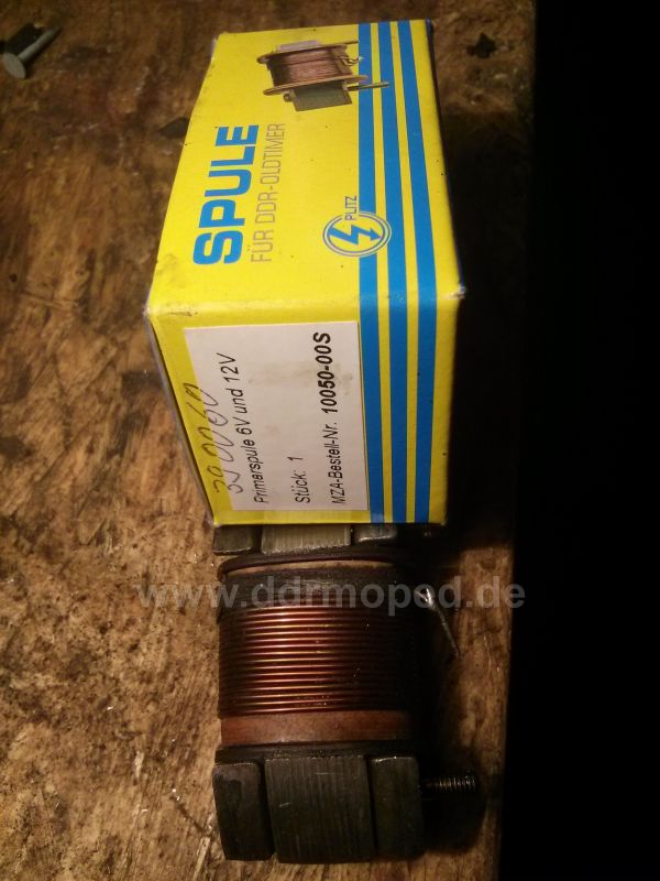

Kann viellecht noch jemand bestätigen, dass diese neue Primärspule korrekt ist? Sie hat deutlich weniger Wicklungen als die Originale (beides siehe Bild)

Hi,
das scheint die Primärspule zu sein für KR51/2 und S51.
die 8307.3 Grundplatte für SR4-3 und SR4-4 hatte eine spezielle Primärspule.
Ob es mit deiner von MZA geht, müsste man probieren, offziell gehts nicht.
MfG
Tobias

Danke für die Antwort. Das wäre ja schonmal ein Ansatz. Dann teste ich die Alte, und baue es wieder zurück.

Edit: das war der Fehler. Bin gerade von der ersten Testrunde zurück. Läuft wie ne eins. Springt kalt und warm gut an.
Ich danke Euch allen für die seelische und moralische Unterstützung.

Freunde; die Primärwicklung 8307,3-110 ist seit mindestens einem Jahr nicht mehr lieferbar ! Sie wurde ersetzt durch die 8307.7-110/1, alternativ kann die 8307.8-110 verwendet werden .
