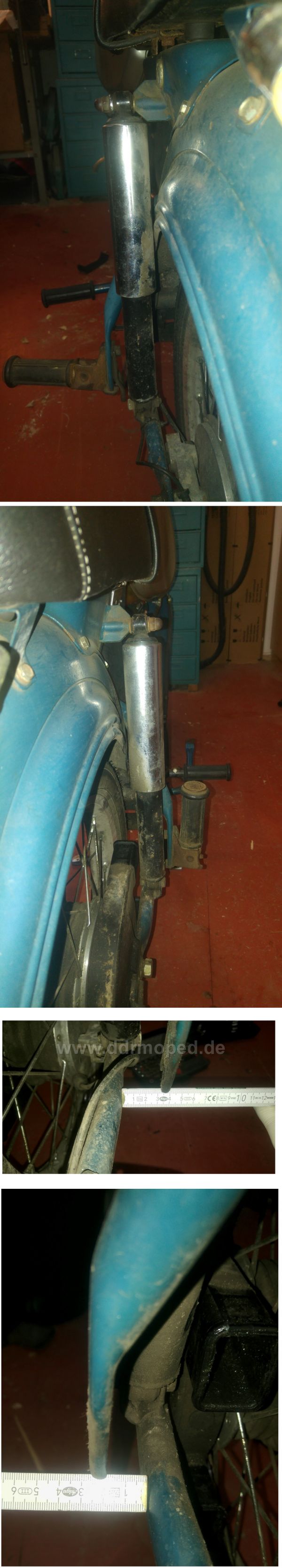

Hallo Zusammen,
So, ich hab heute weiter zerlegt.
Gerne würde ich Zerlegen und Zusammenbau mit Bilder dokumentieren. Ich erwarte mit wichtige Hinweise auf Falsch- oder Fehlteile.
Ist es richtig, für jedes Bild eine Antwort zu erstellen? Und wieso werden die Bilder automatisch gedreht?

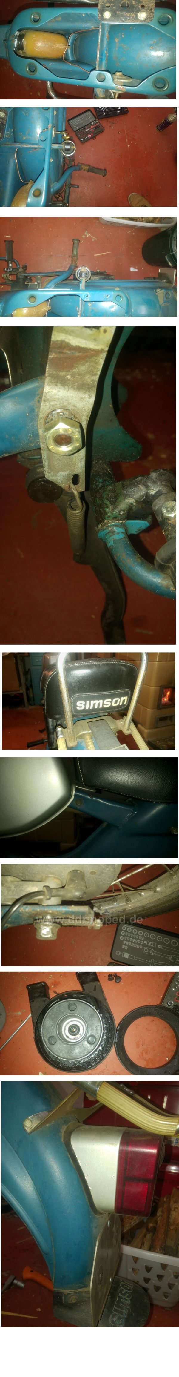

Der Tip mit dem Bildbearbeitungsprogramm war gut (wenn auch alles andere als schnell+einfach)

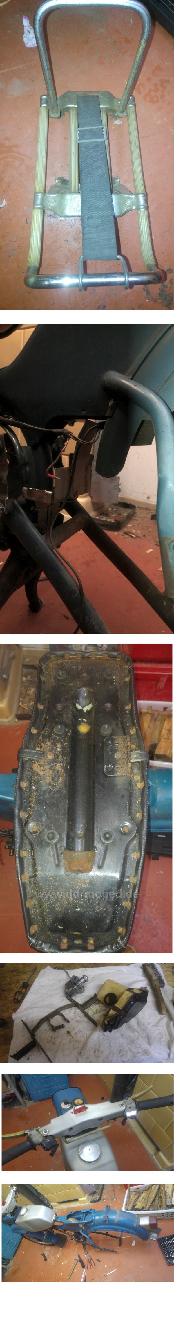

noch ein paar Bilder.

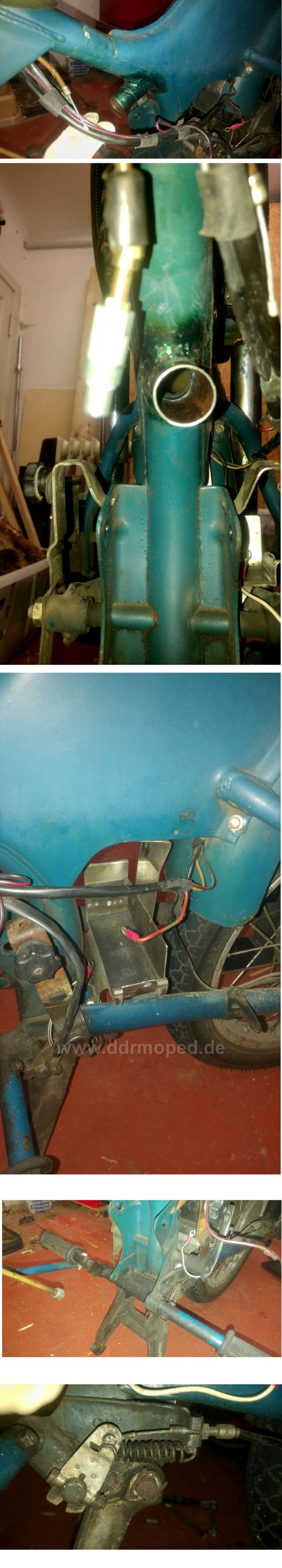

hier die letzten...

Was mir aufgefallen ist, der linke hintere Stoßdämpfer ist dichter am Kotflügel, als der rechte.
Fussrastenträger und die Röhrchen da drauf müssen neu.
Gepäckträger weiß ich noch nicht, eventuell konserviere ich den (nachdem er sauber ist).
Sitzbank lasse ich von Peter machen... wer er so nett ist
Sitzbankschloss... hab nur einen fast passenden Schlüssel... GErne hätte ich MZA-Lenkradschloss und original Sitzbankschloss gleichschließend
das Batteriefach hab ich notdürftig aus Niroblech gemacht. Es ging bis jetzt. Anschweißen kann ich es nicht, wegen Korrosionsgefahr (in Kombination mit Stahlrahmen) --> muss ein neues bauen aus Stahlblech. Hat jemand vielleicht Maße?
Der Luftfilter vom HAbicht (?) wird verkauft. Er sieht gut aus und ist auch innen komplett (Feder, Filter usw.)
Der "Pimmel" ist aktuell nur provisorisch, zu kurz, und schief. Ich denke, der muss in Flucht mit dem Rohr sein, welches unter der Sitzbank am Kotflügel endet. Oder? Die Maße wären, wie schon angefragt toll. Eventuell noch ein sauberes Bild von der Seite, dann erkennt man seine Winkellage.

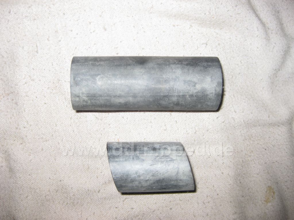

Der Ansaugschlauch ("Verbindungsstück") hat folgende Maße 25X28X90)
Das einzige, was bei der Primärzündung wirklich verschleisst, ist der Unterbrecher . Es gibt als Neuteile mittlerweile wieder Unterbrecher mit verstärktem Hebelfuß . Erkennbar am eingeprägten "V" . Die kosten zwar über 3,-€, halten aber . Vorausgesetzt, man macht vor dem Einbau 'nen Klecks Fett an den Hebelfuß, wo der Schwungmassen-Nocken abläuft . wink.gif
Auf dem Foto sind bede Schlauchstücken für das Sperber-Ansaugsystem zu sehen .

danke für die Schlauchmaße. Da die sicher benzinfest sein müssen, fällt alles, was man im Baumarkt bekommt aus. Ich werde sie online bestellen.
