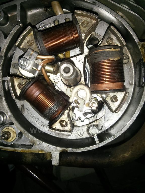

1) du hast eine falsche Grundplatte (sag mal die dort eingestanzte Nummer an)

zu 1. hab ich ein Bild vom Übeltäter gemacht.

Nicht das wir uns falsch verstehen. Das Langloch für die Öffnungsweite des Unterbrechers war in Ordnung (die 0,4 ließen sich einstellen... und deutlich mehr, wenn man das will).
Hier ging es um die 3 Langlöcher in der Grundplatte. die waren ca. 1mm zu "kurz" was offensichtlich an einer anderen Passfeder(sichelförmig)-Position in der Kurbelwelle lag.
