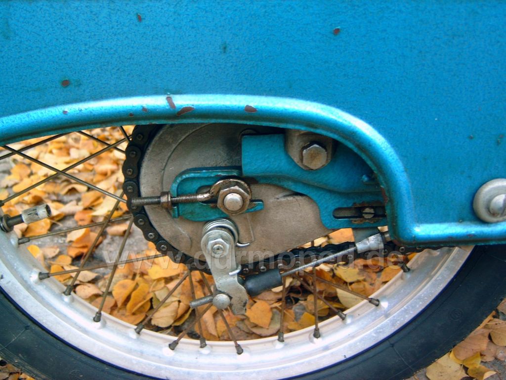

Hab heute fürn Zehner ne komplette KR- Hinterbremse bekommen, ..
Nun meine Frage: Wenn diese Bremse fürn KR ist, bremst er mit ner "Stange" ähnlich dem SR2. ist das so? oder wie der SR 4-1K mit Bowdenzug? (dann wäre die "Bremse nicht original)

Der KR50 hat nen Bremsbowdenzug.

Wo gehört diese dann hin?

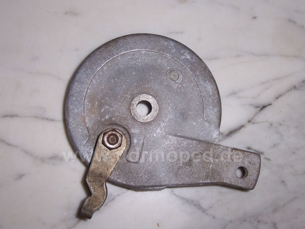

Geschrieben am: 20.12.2007, 20:11
Beiträge: 3151
Mitgliedsnummer.: 824
Mitglied seit: 22.09.2007
so jetze...

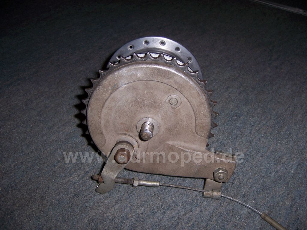

SR Prinz
Geschrieben am: 20.12.2007, 20:14
Beiträge: 3151
und von hinten...

was füreine Hüfte die kleene?
Thomas
Geschrieben am: 20.12.2007, 20:19
Das ist die allerletzte Bremsplatte SR2E!!!

und was suche ich?

Das sollte schon so passen wenn du noch den Bowdenzughalter vorn findest.

Also brauche ich die Rückholfeder? und noch...?

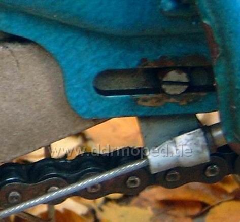

Ja die Feder und den Gegenhalter für dem Bowdenzug der dort mit befestigt wird wo die Ankerplatte an der Schwinge gegen Mitdrehen gesichert ist!
Ist auf dem Bild doch gut zu sehen!

Tata....
komplett werksneu!!! und nix mit Feder.

Thomas, die Feder brauchst Du!! Die war auch an den letzten SR2E-Platten dran.
Wenn die fehlt, kommt Dir der Hebel schlecht zurück oder kann klemmen bleiben.

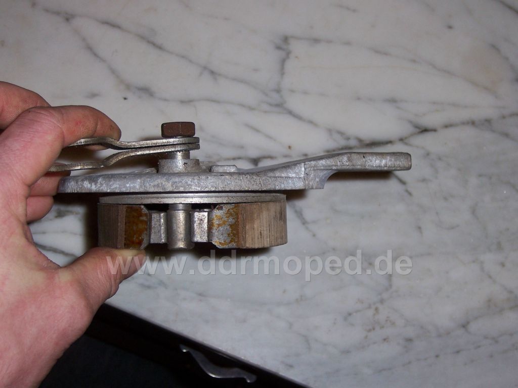

Wo wird die denn oben eingehängt?

Ok, die Feder stützt sich also an dem popeligen "Vorsprung" ab...
Nu frage ich mich:" welchen konstruktiven Unterschied die Suhler da verbaut haben, dass es bei dieser Bremse aussen noch ne Rückholfeder braucht?
Sie sieht meinen anderen SR Bremsen so ähnlich, ich wills nicht begreifen..."
