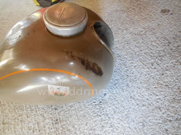

würdet ihr hier neue Speichen einbauen und Naben lackieren?
Ich hab bis jetzt nur Voll Restaurationen gemacht.
Auch mit den Chromteilen weiß ich nicht was ich tun soll?

Da du ja keine Vollrestauration machen willst und deine Speichen ja laut den Bildern nur patiniert sind, würde sich es wohl anbieten alles nur schön sauber zu machen und so zu lassen. Würde ich zumindest in dem Fall machen wenn's meiner wär... hmm.gif

Muß man nicht unbedingt. Man kann sich zunächst den Originallack vornehmen und den soweit es möglich ist wieder schön aufpolieren. Danach kann man sich die anderen Teile schick neu machen Ich habe z. B. bei meinen Patinarestaurationen die Speichen immer neu gemacht. Dies bringt viel für die Optik. Dabei aber nicht die Felgen hochglanzpolieren dann wirds zuviel an der Stelle. smile.gif
