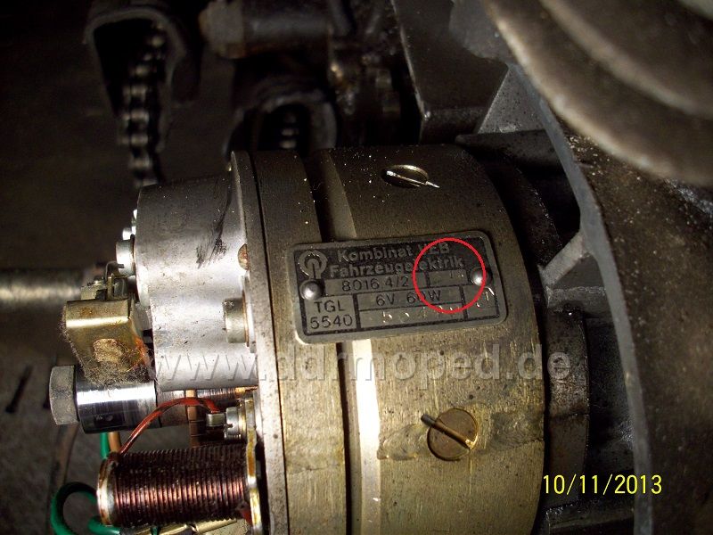

Wahrscheinlich ist deine Neckermann-TS eine späte, ca. 82/83. Die Rahmennummer gehen laut dieser Liste von 7700000 bis 7800000.
Rücklicht und die Plasteschalter sind auch Anhaltspunkte, aber das kann auch alles mal getauscht worden sein, vielleicht wurde die TS ja schon neu aufgebaut, der Zustand ist ja sehr sauber und ordentlich.
Ich würde den rechten Motordeckel abbauen und nach dem Bj. der Lima gucken, das hat bei meinen TSen immer mit dem Bj. des Fahrzeugs übereingestimmt.
Das Gutachten zur Wiederinbetriebnahme solltest du ohne Probleme bekommen, die Sache mit der Zulassung ohne Fahrzeugpapiere ist dann eine ganz andere Geschichte.
Gruß Ronny

Ja bin ich denn blind? Wo steht denn auf der Lima das Datum?

Na da ->

Achso....dachte es reicht wenn man den kleinen Deckel öffnet...... unsure.gif ok danke
