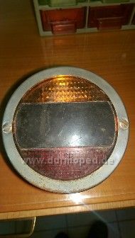

ES GIBT NEWS!!! Nach langer Zeit wurde tatsächlich noch der Fahrzeugschein gefunden und die EZ ist 6/82.
Jetzt bleibt eine Frage offen..... Gehört dieses Rücklicht eigentlich verbaut oder? Falls ja wurde es vermutlich aufgrund fehlendem Reflektor und gmeinem TÜV oder so gewechselt? Oder wegen dem Gelb?

Das von dir gezeigte Rücklich gehört an die Neckermann-Exportmodelle. Dort ist der Reflektor geschwärzt, dazu gehört noch ein Rückstrahler unter dem Kennzeichen und noch mehr Details.
Ansonsten gehört an eine 82er Maschine das kleine 2-Schrauben 100mm Rücktlich. wink.gif
Wenn du mit der Kappe nichts anfangen kannst, melde ich Interesse an.

Hallo
Danke schonmal....is ja auch ne 82er Neckermann. Welche Details sind das die du da erwähnst? Hat jemand ne passende Heckansicht?

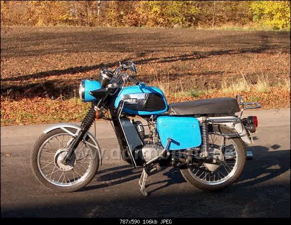

Hier findest du mehrere Prospekte von der kleinen TS, unter anderem auch von der 81er Neckermann.
Grundlegend besitzen die Neckermann MZ folgende Unterschiede zur DDR-Serie:
  • polierte Motorenseitendeckel, Nabendeckel und Ankerplatten
  • immer Luxusausstattung (Chromblenden, Drehzahlmesser)
  • Klebebilder Seitendeckel in Chrom
  • Blinker hinten am Sattelträger oben befestigt
  • Rücklicht Chrom mit Streuscheibe orange/rot mit geschwärztem Reflektor
  • Kennzeichenhalterung inkl. Reflektor am unteren Ende
  • rechter Seitenspiegel

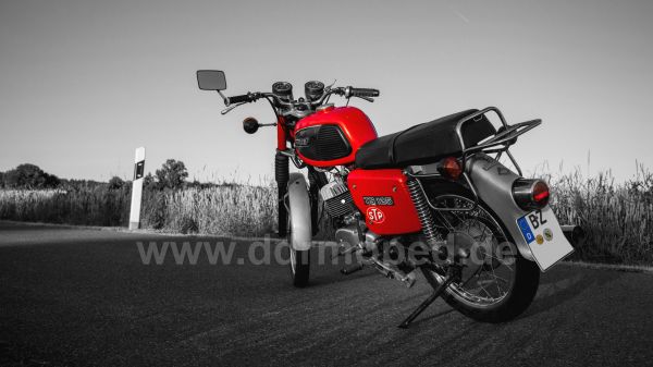

Zusätzlich gab es die Heckträger wie auf dem Bild, die aber meiner Info nach nicht immer verbaut waren.

Das Bild ist mir bekannt. Aber wie genau sah das Model für Neckermann

Matze212
Geschrieben am: 22.06.2017, 18:36
Beiträge: 49
Mitgliedsnummer.: 7217
Mitglied seit: 12.03.2014
Na wu derbar danke. Dann fehlen also nur die Schriftzüge u d der Reflektor....wie sah der denn aus? Überall nur Bilder von vorne
