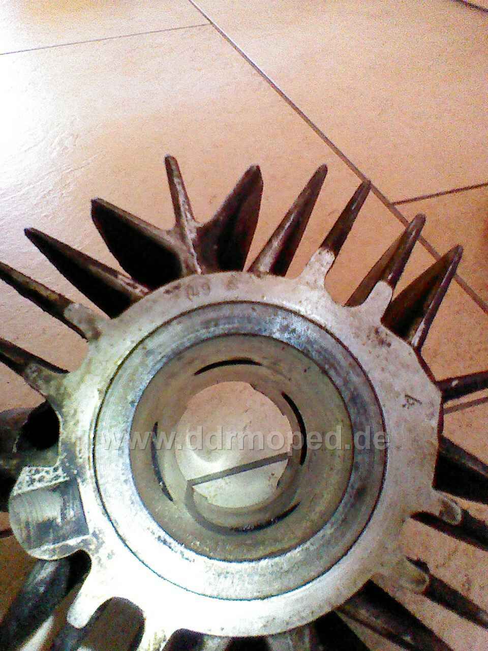

Bin neu hier im Forum und hoffe mal einer von euch kann mir bei meinem Problem weiterhelfen? Hab günstig einen SL1 Motor geschossen und würde den nun gerne neu aufbauen. Dachte mir für den Anfang ist das eine gute Möglichkeit zu üben. Ist ja alles sehr überschaubar. Nun zu meinem Problem.
Der vorhandene Kolben lies sich nur mit einem Hammer entfernen, so fest saß der. Möchte den alten nun durch einen neuen Ersetzen aber dafür würde ich gerne wissen, wie ich beim SL1 Motor das Zylindermaß feststellen kann (ausgenommen mit einer Schieblehre)? Auf dem Zylinder stehen zwei Nummern 4 und 49. (siehe Bild) Google konnte mir auch nicht wirklich helfen aber für irgendwas müssen die ja gut sein? Welchen Durchmesser braucht der neue Kolben und welcher eignet sich bei dem Motor als Ersatz? Und zu guter letzt, gibt es irgendwas worauf ich im Allgemeinen achten sollte?
Vielen Dank im Voraus!!!!!

Wenn du den alten Kolben mit dem Hammer entfernen musstest wirst du den Zylinder wohl schleifen lassen müssen...
Wenn der Kolben fest gefressen war ist die Zylinder Wand mit Sicherheit auch beschädigt.
Steht denn auf dem Kolben kein Kolbenmaß?
Wenn nichts weiter gemacht wird muss ja ein Kolben selber Größe rein.
