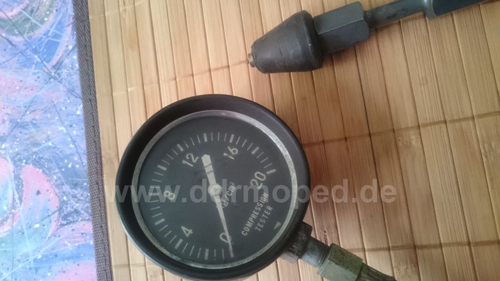

Da ich ja nun schon mal hier bin in meiner Urlaubsunterkunft in Weischlitz , müßte ich morgen früh mal in meinem mitgebrachten Werkzeugköfferchen schauen ob ich meinen Kompressionstester auch eingepackt habe. Dann könnte man mal die Kompression messen , obwohl ich nicht glaube das es daran liegen könnte.
Sollte ich es dabei haben , würde ich ihn bei dir vorbeibringen.

Zum Problem SR Ich glaube auch nicht das es daran liegt! Da er sich gut Durchtretten lässt und druck da ist! Kenne ja tote Zylinder, wo man fast ins leere tritt!
