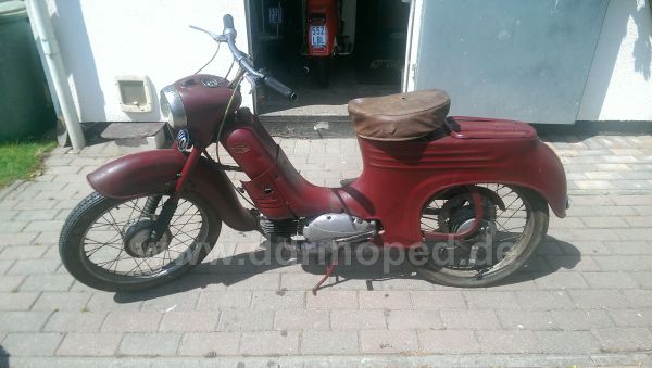

 |  Für den kommenden Winter haben wir uns wieder ein neues Projekt zu gelegt. Da die beiden Jawa 20 fertig sind gibt es jetzt mal eine noch seltenere Jawa 555     Sieht zwar noch böse aus aber das wird schon    Angefügtes Bild

 |  Bild 2.  Angefügtes Bild

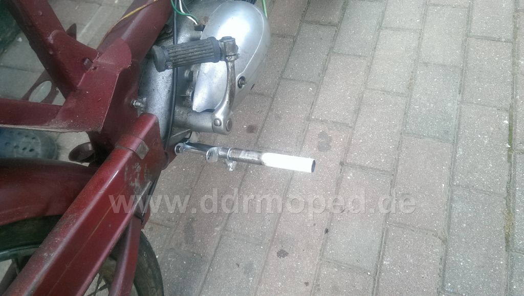

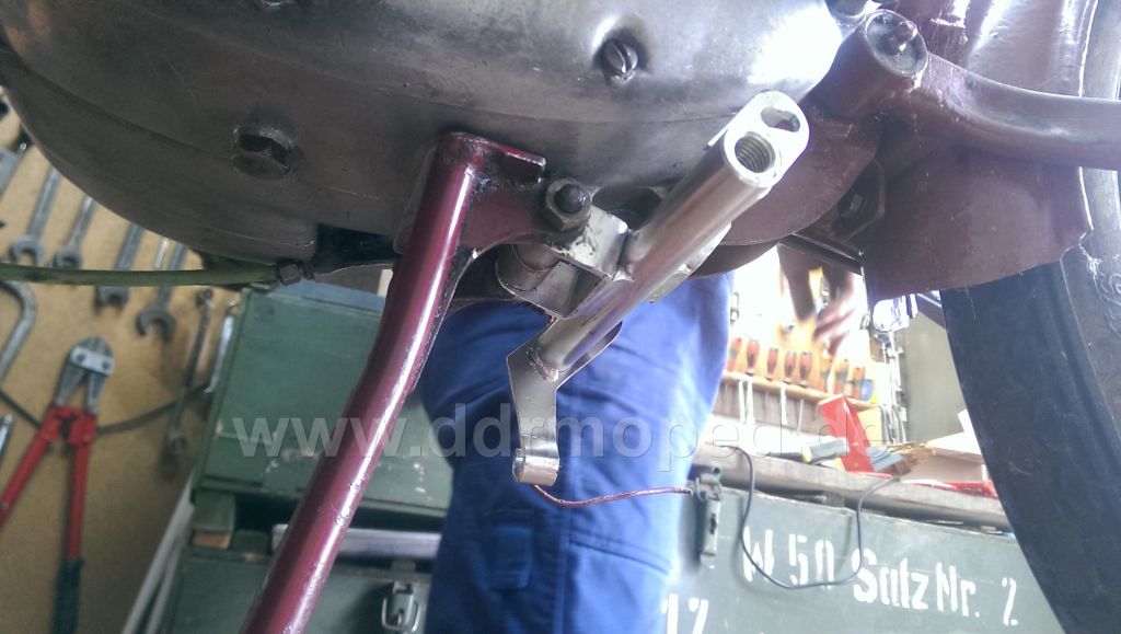

 |  Fußrasten gibt es natürlich dafür auch wie Sand am Meer also auch diese selber bauen.  Also passenden Bolzen in ein Rohr mit Mutter zum festziehen...

 |  Das Ganze eingeschweisst und angepasst....  Angefügtes Bild

 |  und passt.   Angefügtes Bild

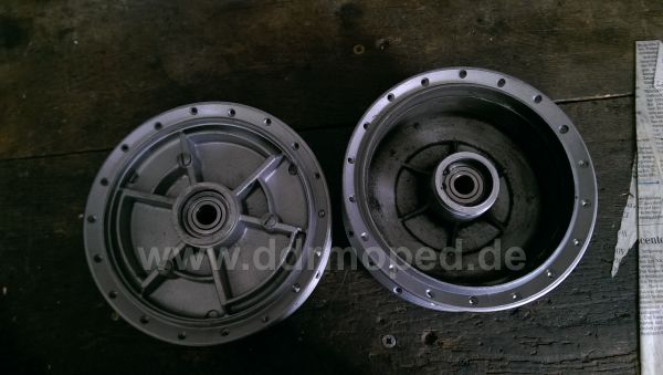

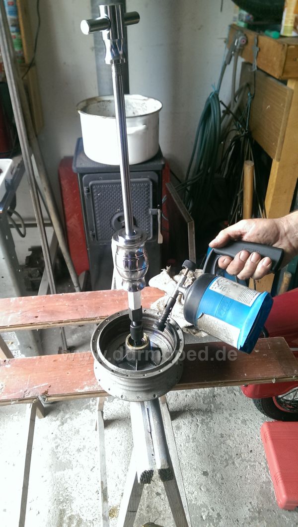

 |  Heute noch die Räder ausgespeicht und die Lager rausgeholt.  Angefügtes Bild

 |  Gestern sämtliche Guss-und Aluteile Sand-und Glasperlengestrahlt und mit Klarlack versiegelt.  Angefügtes Bild

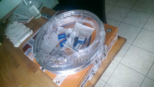

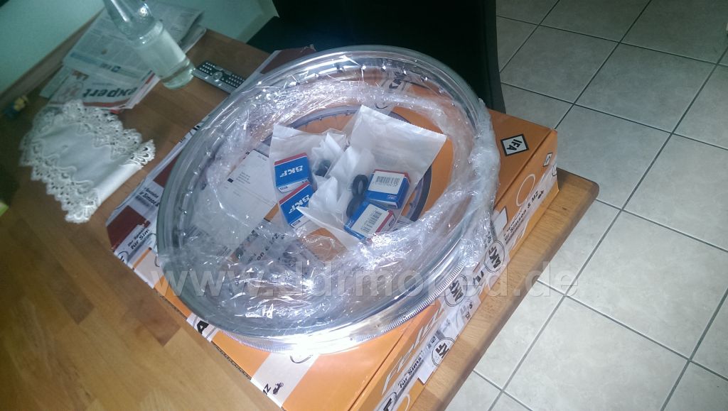

 |  Heute kamen auch die Felgenringe und dazu neue Radlager.   Angefügtes Bild

 |  Heute gabs neue Lager für die Radnaben.  Angefügtes Bild
