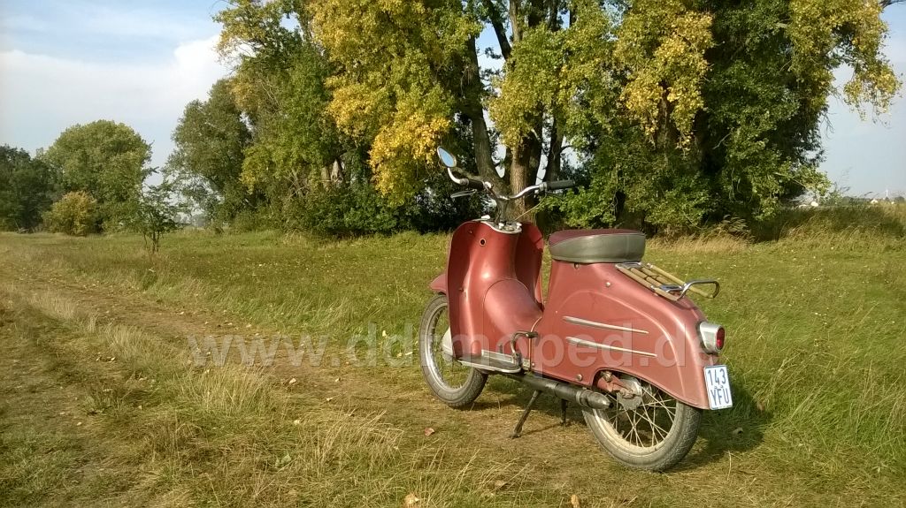

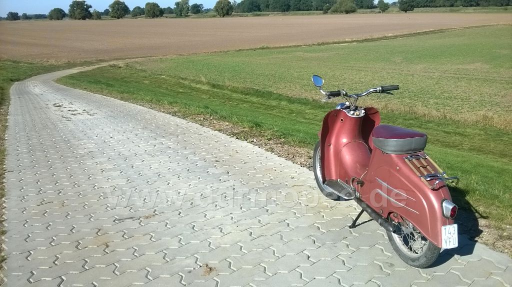

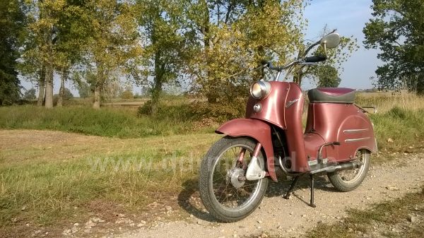

Ich habe heute mal mein KR zur Ausfahrt angekickt. Bei dem Wetter ein absolutes MUSS!!! cool.gif
Lief super sauber, keine Mucken, wenn es sein musste auch mal 50- laut Tacho.
Bin an der Elbe entlang gefahren, kein Schlagloch tat im Kreuze weh- das Fahrwerk ist eine Wonne laugh.gif
MfG Rostbert

Über denn Elbdamm geheizt...
