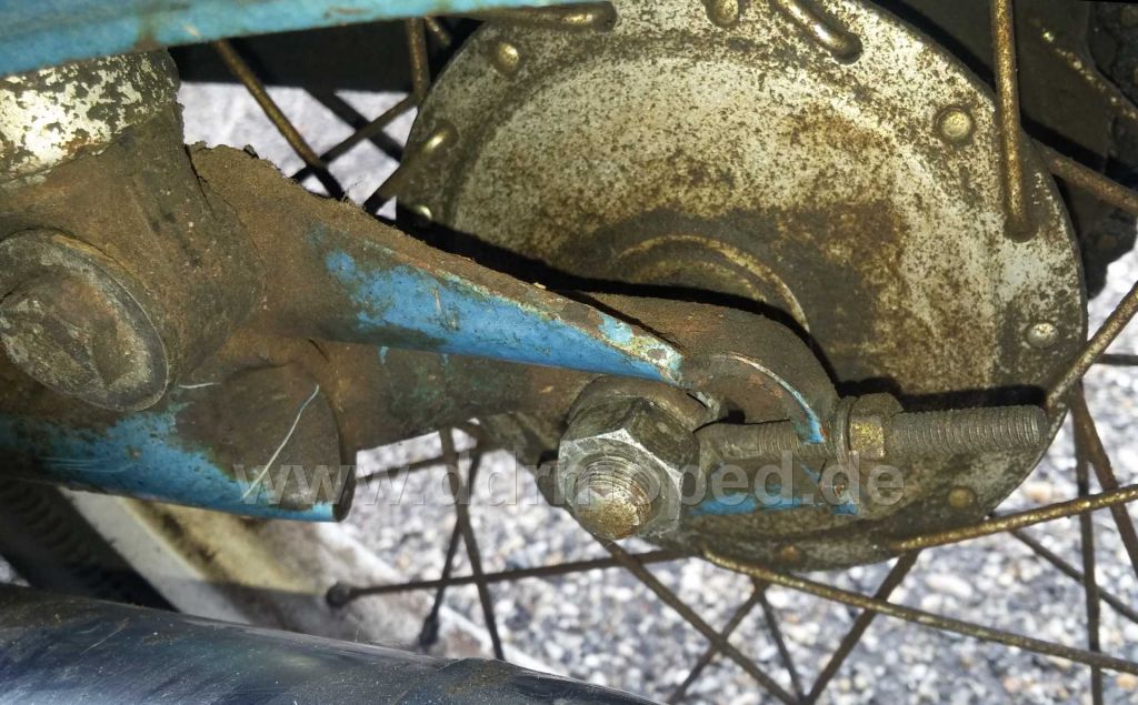

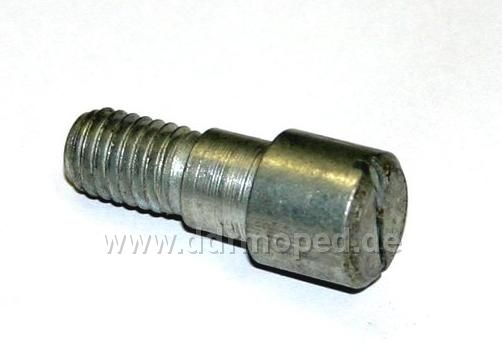

So, die Achse ist wie sie sein muss. Leider musste ich feststellen, das mir der Bolzen zum Bremsschild fehlt. Vielleicht kann jemand aushelfen...
Danke
MfG Robert

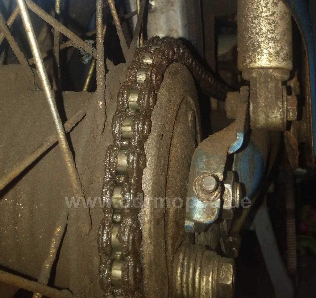

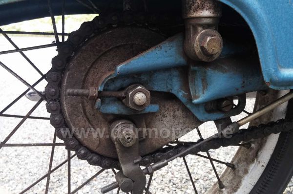

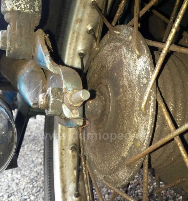

Hier mal ein paar Fotos von der Hinterachs-Befestigung
Wolfgang
Roller machen süchtig
Eine Frage habe ich trotzdem noch an dich. Es die Bremsankerplatte rechts bündig an die Schwinge anliegend oder ist da noch eine Schraube dazwischen?
MfG Robert

Da schau ich noch mal

Halloecho
Geschrieben am: 16.10.2015, 15:26
Beiträge: 1203
Mitgliedsnummer.: 5156
Mitglied seit: 29.01.2012
also rechts ist ein Abstand von ca 3 mm zwischen Schwinge und Bremsankerplatte. Was dazwischen ist, kann ich nicht sagen. Dazu müsste ich das zerlegen

Eben nicht, weil die Ankerplatte eine andere ist. Ich frage nur, weil bei den Ankerplatten wie wir sie haben, wohl keine Mutter zwischen Schwinge und Ankerplatte kommt.
Das mit den paar Millimetern Platz dazwischen, wie bei dir, bestätigt meine Vermutung deshalb. Ich sehe auf deinem letzten Foto nicht den Platz für eine Mutter...
Das macht dann für die Achse Sinn, nur so ist sie auch wirklich mittig- denk ich...
Vielen Dank für die Fotos Wolfgang:thumbsup:
PS: Wegen mir musst du deinen KR nicht extra zerlegen wink.gif biggrin.gif
MfG Robert

Bei meinem KR ist definitiv keine Mutter dazwischen, wenn überhaupt, eine Scheibe. Meiner ist von 63 und die Rahmennummer ist 110601. Falls erforderlich, kann ich das Rad ja mal heraus nehmen. An diesem Hinterrad war viele Jahre kein Schraubenschlüssel am Hinterrad. So gehe ich davon aus, dass alles so richtig montiert ist.

Geschrieben am: 16.10.2015, 22:24
QUOTE (Roberto @ 14.10.2015, 13:38)
Danke
MfG Robert
Ich schau Morgen mal.
Jörg
MfG Robert
Wahrscheinlich ist es so das bei der Aluankerplatte nix oder eine Scheibe zwischenkommt, das muß man wohl probieren wie es am besten passt, so das die Kettenflucht passt und das Rad vernünftig in der Schwinge sitzt. Dabei kommt es sicher nicht auf´s Zehntel an. wink.gif

QUOTE (hsllacky @ 17.10.2015, 06:51)
Nur so zum Vergleich- meiner ist 62er Bj. mit 973xx Nummer.
Wieso soll deiner eine falsche Ankerplatte haben? Meinst du die alte Ausführung vom SR2?
Komischerweise habe ich auch vorn die alte Stahl-Ausführung, und hinten die aus Alu. Ob das so richtig ist, weiß ich z.B. auch nicht... hmm.gif
