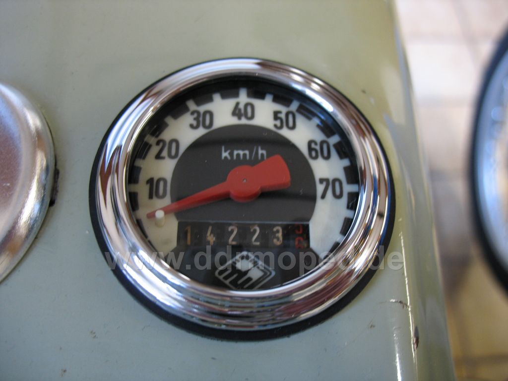

Und der Tacho hat endlich seinen neuen Chromring bekommen.
Nachdem ich ihn mühsam dünner geschliffen habe, konnte ich ihn endlich verbauen.
War keine schöne arbeit, aber jetzt sieht der Tacho wieder schick aus.
