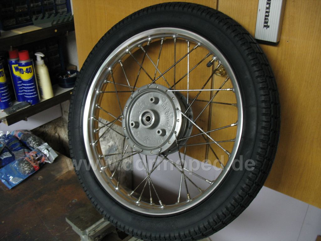

heute ging es weiter mit der zweiten Felge.

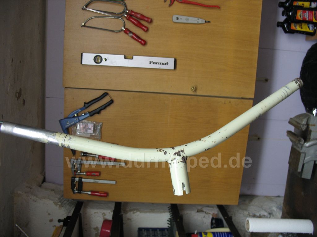

Hi,
heute hat den richtige Lenker endlich den Weg zu mir gefunden und ich habe ihn gleich aufgearbeitet.
Desweiterern waren heute nur Kleinteile drann.
Bei der Ladeanlage ist mir aufgefallen das sie ein Aluminium Oberteil hat und die Gleichrichterdiode nicht verpresst sondern geschraubt ist.
Alles Details die ich vorher nicht kannte.
Dann hätte ich noch eine Frage zum Gasgriffrohr, wie Lang ist das Teil im Original?
Und wo finde ich den richtigen Bremshebel? Es muß wohl ein kurzer sein, irgendwie habe ich nur lange da.
Bei der Schaltarmatur fehlt die Kugel, welchen Durchmesser hat diese und gibt es sie als Nachfertigung?

der Lenker.

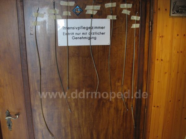

und die Bowdenzüge.

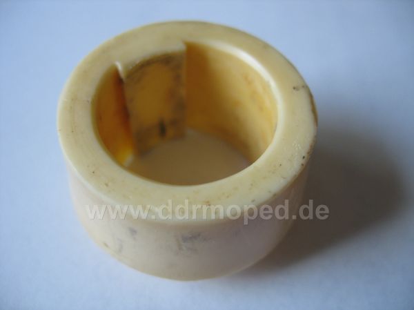

Hi,
die ganze Zeit ging ich davon aus, dass das Distanzstück wie bei den 64'ern sein muss (ALU).
Heute habe ich mir mal mit Ruhe das ausgebaute aus Kunststoff angeschaut.
So eins habe ich bisher noch nicht gesehen, es scheint wohl doch original verbaut gewesen zu sein.
Die vorhandene Nut passt nämlich genau in den Schlitz für den Gasschieber und selbstgebasltelt sieht es auch nicht aus.
Was sagt ihr dazu??
Der Alu-Kupplungsgriff ist übrigens 11cm lang, also muss der Alu-Bremshebel wohl genau so lang sein. wink.gif

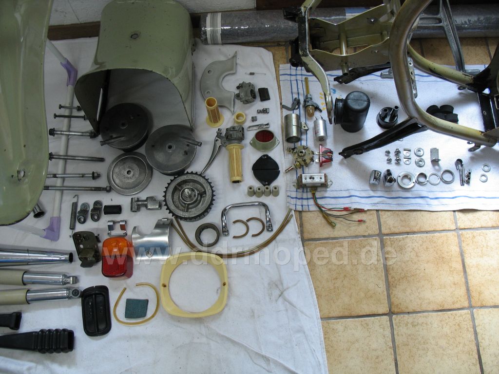

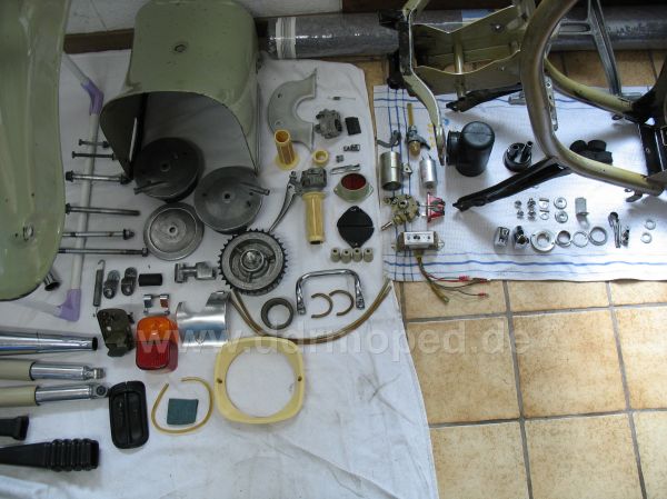

Heute sind wieder eine Menge Kleinteile dazugekommen.
Die Knöpfe für den Tupfer und die Luftklappe nebst den Bowdenzügen habe ich nun auch gefunden.
Da die Teile der Schwalbe in diversen Kisten verteilt waren, war es nicht so einfach das ganze zuzuordnen.
Die Knöpfe sind übrigens schwarz und vom Material her könnte es Bakelit sein.
