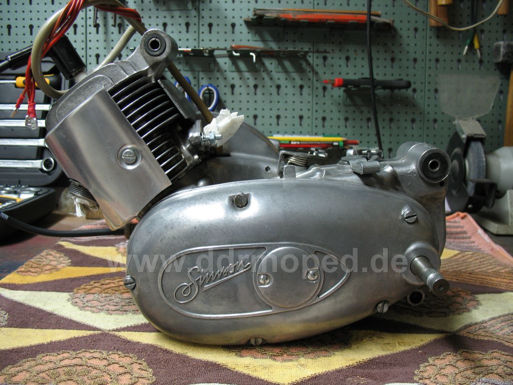

Hi,
das mit dem Griff hat mir keine Ruhe gelassen, also habe ich nochmal gesucht.
Ich habe den richtigen bestellt, aber den falschen geliefert bekommen. sad.gif
Den Motor habe ich jetzt endlich wieder in einen ansehlichen Zustand versetzt.
Das Luftleitblech und die Luftführung war defekt und wurde durch ganze vom Teilemarkt ersetzt.
Bei der Zündspule gab's den üblichen Wackelkontakt (oxidierter Kupfedraht im Alustreifen), diese wurde durch ein Neuteil ersetzt.
Die Wellendichtringe in den Dichtkappen und dem Kupplungsdeckel wurden ebenfalls ersetzt.
Die Kupplungsseite wurde vom alten Ölschmodder befreit.
Der Rest bleibt erst mal so, es wird sich dann zeigen wie fit der Motor noch ist.

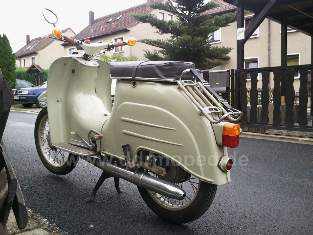

Zu den noch ausstehenden Fragen: Nabendeckel am Vorderrad mit Sicke, Nabe mit 3 gleichhohen Rippen, Goldener "Simson"-Schriftzug und Lampenring sollte der mit dem schmalen Rand sein, also nicht wie 64. Sieht mir nach dem breiten aus. Allerdings kann der anfangs 65 ja auch weiterverbaut worden sein. Wissen wir ja nun, dass es nicht nach Datum ging. Würde ich lassen. Da der längsgeriffelte Kickstartergummi erst Laufe des Jahres 1965 kam und deine Schwalbe vielleicht von Januar oder Februar ist, muss der breite Gummi dran. Erkenne ich nicht an den Bildern.
Schau mal nach Prägungen des Baujahres in den Bauteilen.
Jens
Rillennabendeckel gehört 65 nicht mehr dran. Ich tendiere sogar dazu, dass schon Ende 64 auf den normalen umgestellt wurde.
Goldener Schriftzug war immer an den tundragrauen dran, Ausnahmen bestätigen die Regel.
Kickergummi breit und alte Version.

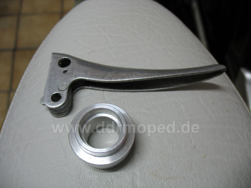

Bremshebel muss genau kurz sein wie beim Schalthebel. Alternativ kannst du einen Schalthebel auch umfunktionieren. Gibt es HIER
Das Distanzstück rechts muss Alu sein. Wurde wohl schon mal getauscht.
Einen Batteriefachdeckel in tundragrau könnte ich noch liegen haben. Müsste ich mal nachsehen.
Und hier noch ein Bild wie die 65er in tundragrau aussehen sollte wenn sie fertig ist.

Du meinst das Distanzstück wäre schon mal getauscht worden.
Wo gehört denn das hin welches montiert war?
Hast Du so eins mit der Nut schon mal gesehen?
Es passt halt genau in die Aussparung für den Gasschieber.

Das Aludistanzstück ist ja auch nicht vorhanden, nur das merkwürdige aus Kunststoff.

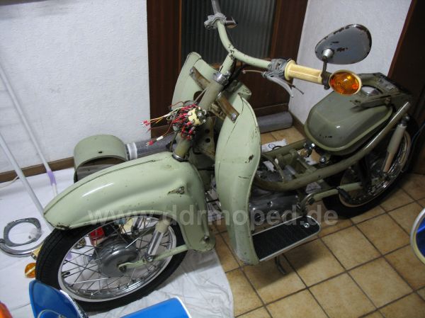

So,
die Frage mit dem Nabendeckel hat sich geklärt.
Der mit Rille ist im Durchmesser größer als der ohne Rille und passt daruch nicht.
Er schleift wenn sich das Rad dreht.
Trotz Hitze war ich heute nicht untätig, Blinker und Gasgriff habe ich probehalber mal aufgesteckt um zu sehen ob alles passt.
Markus

Also dann doch ein Alu-Distanzstück, mal schauen wo ich eins herbekomme.

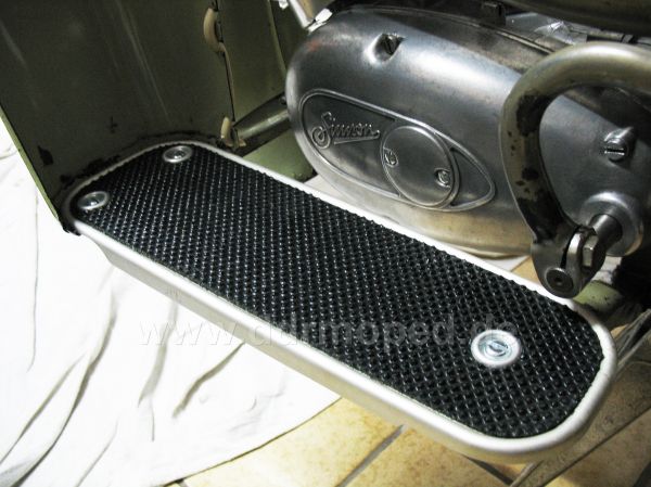

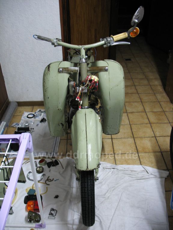

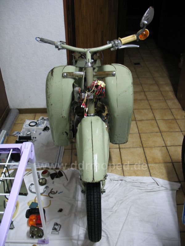

es geht mal wieder ein Stückchen weiter.
Knieblech und Trittbretter sind verbaut und das Meiste der Verkabelung ist erledigt.
Markus
madie
Geschrieben am: 01.09.2015, 20:15
Beiträge: 632
Mitgliedsnummer.: 4842
Mitglied seit: 10.09.2011
Die Trittbretter.
madie
Geschrieben am: 01.09.2015, 20:18
Beiträge: 632
Und von vorne.

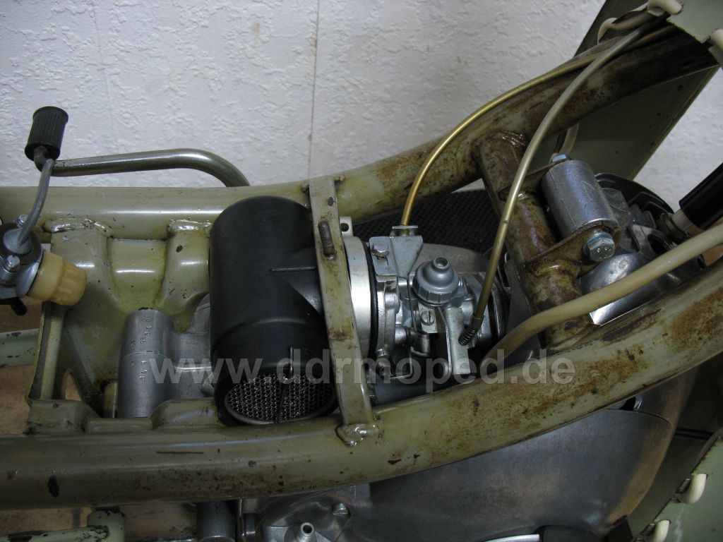

Heute habe ich den Vergaser gereinigt, eine neue Hauptdüse verbaut und den Schwimmer eingestellt.
Markus
