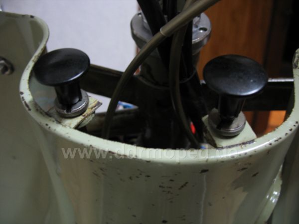

ich hätte da noch eine Frage zu den Zugknöpfen, welcher ist welcher?
Rechts = Luftklappe
Links = Tupfer
Ist das so richtig?

Ja, ich glaube auch, rechts ist die Luftklappe. Bin mir aber nicht 100%ig sicher...

Links = Luftklappe
Rechts = Tupfer

Ich habe heute mit Jörg in Suhl auch darüber diskutiert und habe mal bei der Schwalbe im Museum nachgeschaut.
Es ist so wie Du es geschrieben hast.

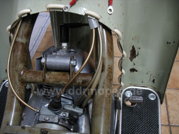

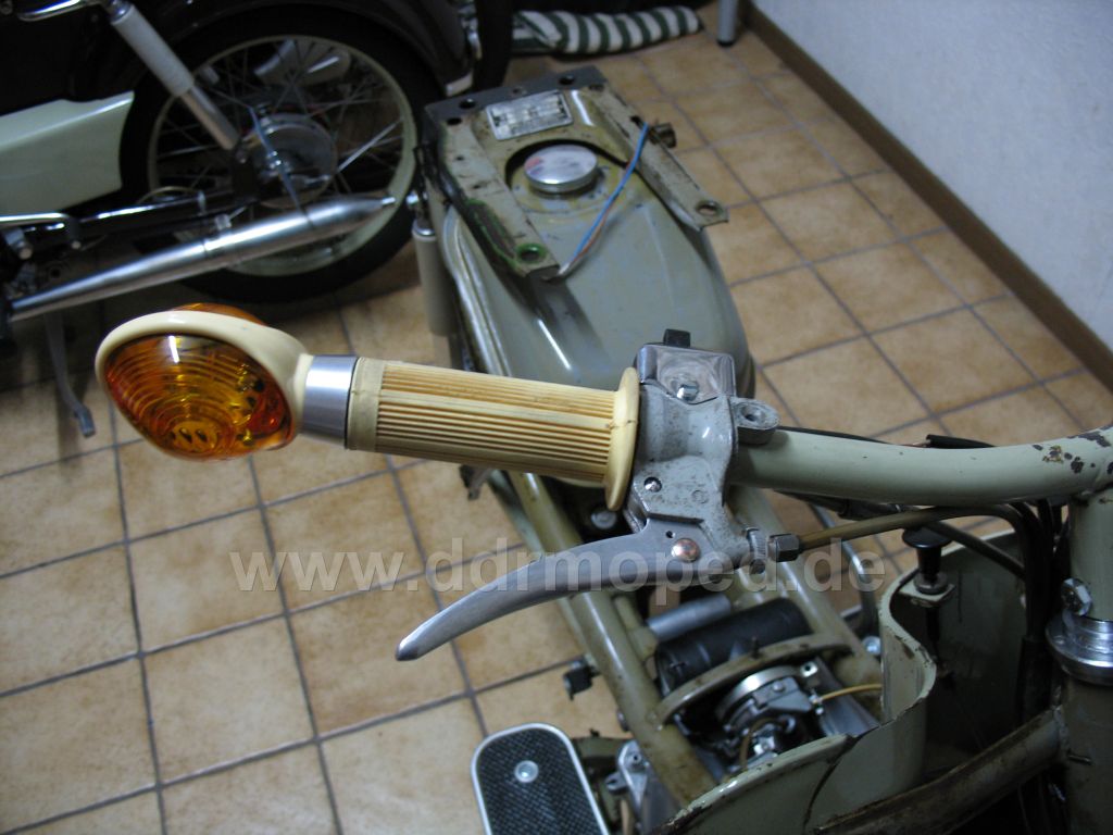

Heute habe ich den Gasgriff montiert, den Bremshebel verbaut und die Achse hinten getauscht, damit es mal wieder ein Stück weitergeht.
Die Tupfer- und Luftklappenknöpfe habe zum Testen auch mal montiert.
Markus

Die Bowdenzüge

Und die Knöpfe
