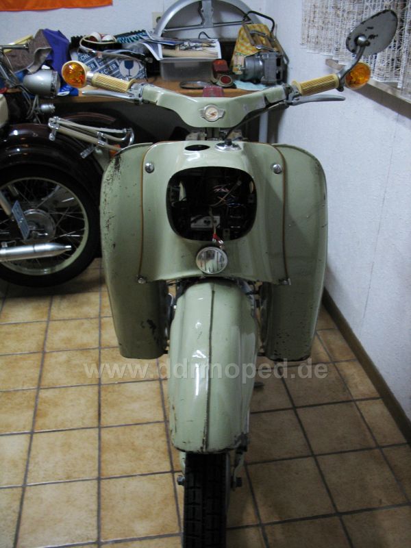

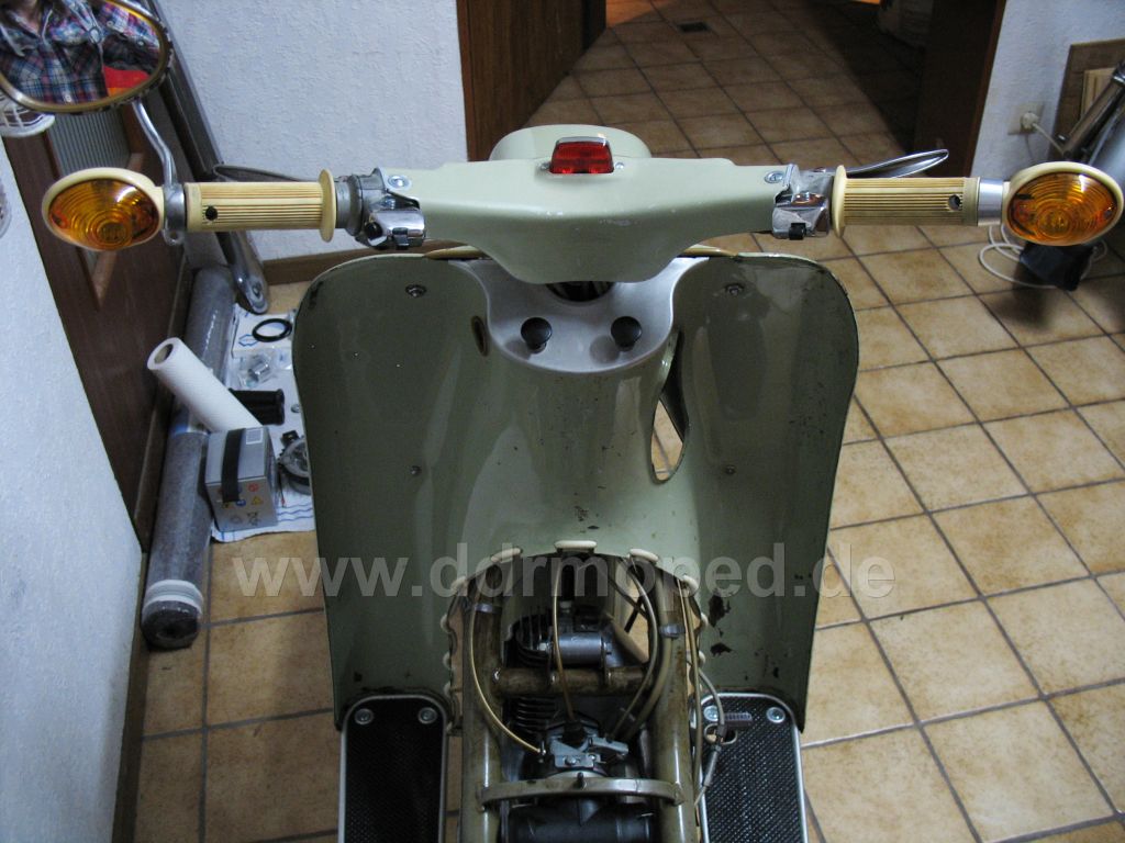

Ich hoffe das Diesel hilft, bisher geht da nämlich nichts mit ziehen.
Und wieder geht es ein Stückchen weiter.
Die restlichen Bowdenzüge verbaut, Schaltung eingestellt, Kabelbinder angebracht,
Lenkerabdeckung montiert, Lampenmaske angebaut und das Zündschloss verschraubt.

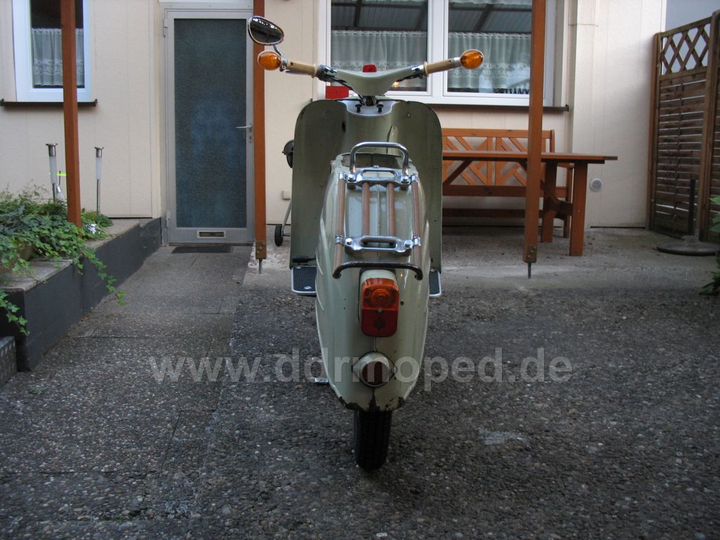

Und von vorne.

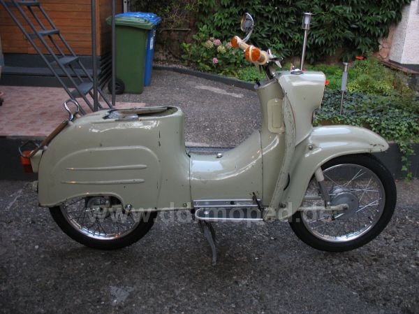

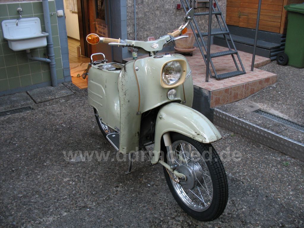

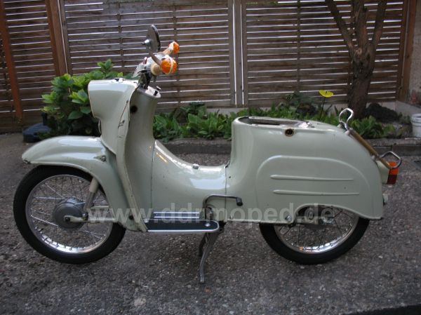

So heute ging es mal wieder ein größeres Stück voran.
Markus

von links

von rechts

und von hinten
Der Zustand ist bombe.

Geschrieben am: 10.09.2015, 21:51
Schaut super aus, aber was mir stellt sich gerade folgende Frage. Kann es sein, dass dein Blechkleid nicht tundragrau sondern noch sandgrau ist? Denn der tundragraue Batteriefachdeckel weicht farblich ja schon ganz schön ab.

Geschrieben am: 10.09.2015, 22:02
QUOTE (madie @ 10.09.2015, 22:55)
Gute Frage, ich ging bisher davon aus das es Tundragrau ist.
Gab's die auch in Sandgrau?
Markus
Ja sandgrau war die erste Farbe ab 64/65. Bis wann sandgrau lackiert wurde darüber gibt es noch keine gesicherten Infos
