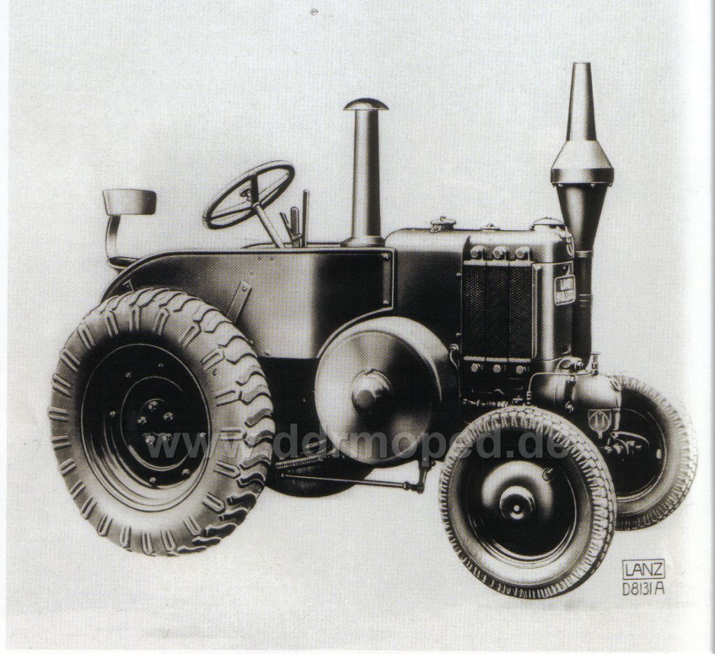

So.
Als Beweis hier ein Prospekt eines HN5 D3507. Dieser war der einfachste mit Sechsgänge-Menue, aber ohne Beleuchtung und so.
Gut zu sehen, die OFFENE Einspritzpumpe OHNE Deckel und Handhebel.

Die Vermutung, dass es ein 3507 ist lag bei mir auch nahe.
Allerdings gibts da eine kleine Ungereimtheit:
Den 3507 gabs meines Wissens nicht mit Anlasszündung.
Wenn der Stress der nächsten beiden Tage rum ist, klemme ich mich mal drunter und sehe nach der Halterung.
Können wir evtl. den Typ an der Fahrgestellnummer festmachen?
