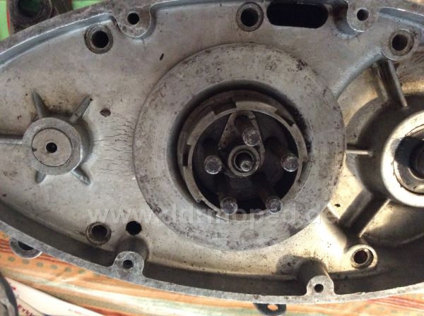

Will den Motor öffnen, hänge am Ritzel links.
Wie geht das raus?

guten morgen
abzieher drauf und mit der heißluftpistole warmmachen.
das teil wird auch warm aufgesetzt.
abzieher am besten einer mit drei armen.
mfg walter der gerade auf diese weisse drei jawa 20 motoren getrennt hat.

Super, danke!!!
Jetzt häng ich an siesem Burschen:

prima das es geklappt hat
14er nuss gang einlegen und das kettennritzel auf der anderen seite blockieren.
mfg walter

Danke. Ich hatte nicht gesehen, dass das kleine Blech darunter meine Nuss blockiert hatte. Jetzt ist alles Paletti!
Den Motor bekomme ich jetzt einen Schlitz weit auf. Weiter nicht.
Muss ich auf der anderen Seite den Simmerring entfernen?
Sorry wenn ich nerve, aber das ist mein erster Motor und ich mag nichts kaputt machen... unsure.gif

Stift in der Welle gefunden
Motor ist offen.
Danke für die Hilfe!
