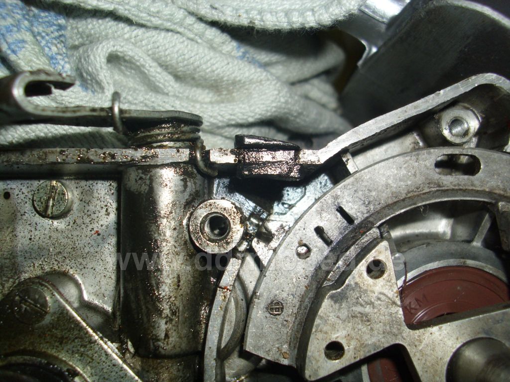

ich wollte heute mal meine Zündung nachstellen. Allerdings finde ich keine Markierung auf der Grundplatte.
Bei mir ist noch eine DDR verbaut.
Meine Frage: Was ist die Markierung ? Ist es der Punkt ? Mal hier an einen Nachbauteil gezeigt, was ich meine:
Oder wo finde ich die Markierung ?
Gruß Björn

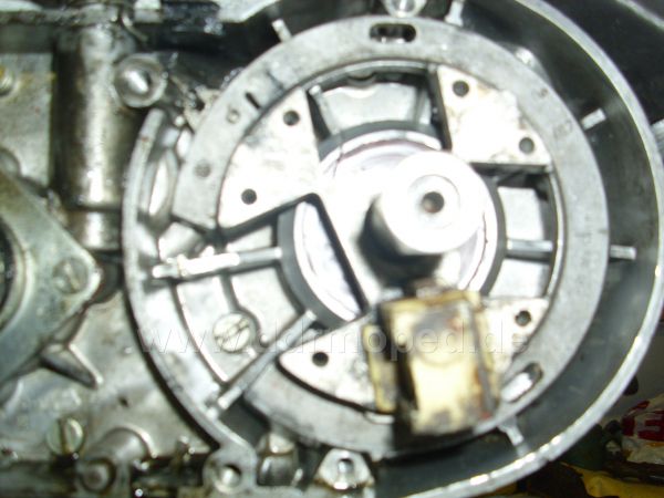

Dieser Punkt ?

Nein, der Punkt ist es nicht. Normalerweise ist auf dem äußeren Rand der Grundplatte eine Kerbe.
Falls es diese Kerbe bei dir nicht gibt, dann kannst du dir die mitte des Gebers markieren, und auf dem Polrad die mitte der Lücke in den Magneten.
Diese angebrachten Markierungen sind dann mit der Stroboskoplampe zu überprüfen und ggf. zu Korrigieren, danach kannst du dann mit der Zünduhr den richtigen Zündzeitpunkt einstellen.

Wenn ich es net vergesse, mach ich mal ein Foto. Fausregel, die Einstellnasen auf der Grundplatte und am Motor gegenüber und Geber an der rechten Nase von der unteren Kralle.
Ansonsdem, wen absolut nichts zu sehen ist, Mitte der Pollücke nach außen führen und mit Messuhr ZZP auf Motorgehäuse makieren. Grundplatte auf Makierung einstellen.
Hat bis jetzt immer Funktioniert...

Schnell noch ein Foto, ungefähre Stelle der Einstellmöglichkeit, Unterkante der oberen Nase im Einklang mit Unterkante der oberen Nase am Motorgehäuse bringen...

Gesamtansicht: Ohne Krallen!

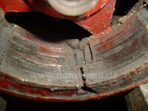

Pollücke, Variante 1 vermutlich. Gibt 2 Varianten und 3 Polradkörper für die EMZA

QUOTE (docralle @ 22.08.2015, 21:13)
Wie es gibt andere Varianten?

V-Förmig.

Mir ist Variante 1 bekannt: Rotes Polrad
Variante 2: rotes Polrad mit Aufnahme Elektrischer Anlasser
Variante 3: Wie Variante 1 nur Schwarz
sowie andere Pollücke ...
