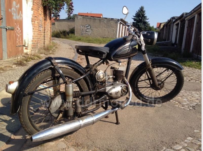

Hallo Leute,
ein guter Freund von mir möchte sich eine RT kaufen.
Wir haben eine bei uns in der Nähe gefunden.
Sie soll 900 Euro kosten.
Leider ist RT für uns beide Neuland. Das wird sich dann sicher bald ändern.
Was ist an der Maschine nicht richtig? ISt sie das Geld wert ?
Was ist bei einer RT zu beachten? Was ist speziell?
Hier ein paar Bilder ?
Leroy
Außen Pfui
Innen Hui

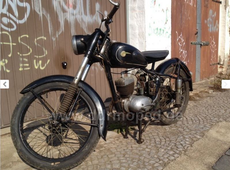

noch eins
Leroy

Text dazu:
Verkaufe hier wegen Zeitmangel meine angefangene RT.
Gute Restaurationen Basis.
Original Patina
Baujahr 1956
Gute Kompressionen
Rostfreier Tank
Sitz super Zustand
Sitzbank dazu und Kniebleche
Leichter Flug Rost
Dürfte nicht mehr viel zu machen sein damit sie läuft.
Leroy

Auf den Bildern fehlt der Werkzeugkasten und der Deckel vom Spulenkasten.
Außerdem der Sozius.
Auspuff und Benzinhahn sind auch falsch.
900€ ist schon ein stolzer Preis.
Papiere dabei?
Mfg Nico

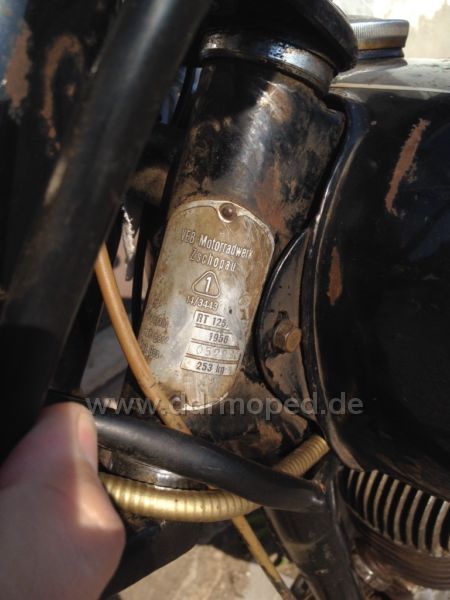

Grad noch gesehen der Motor ist auch der falsche.
In der Summe wäre sie mir zu teuer für den Zustand...
Mfg Nico

Eigentlich gehört der 3 Gang Motor mit dem kurzen Ansaugflansch direkt am Zylinder in die /2 RT mit den Halbnaben. Dann sitzt die Batterie direkt hinter dem Luftfilter.
Ich habe auch eine /2 RT mit dem 4 Gang Motor mit dem langen geschraubten MM125 Ansaugflansch für den Vergaser. Ich habe einen Elektronischen Regler und eine 4,5 A Blei Vlies Akku (6 Volt) in den kleinen Werkzuegkasten verbaut. Musste vorne noch 13er Ritzel verbauen damit sie gut läuft. Hatte 900,- restauriert bezahlt und dann mit Kolbenklemmern, überkochenden Batterien und Laufverhalten mit meiner RT Ziege zu kämpfen. Jetzt ist das Möp aber zugeritten _clap_1.gif
Abstimmung usw. war viel Arbeit, ist aber alles machbar..
Ich persönlich würde mir mein nächsten Mal lieber eine RT holen, wo der Motor zum Rahmen gehört.
Also /2 RT mit 3 Gang Motor oder /3 RT mit 4 Gang Motor.
Dies muss aber jeder individuell für sich entscheiden.
Trotzdem eine schöne Basis als Projekt.
Gruß Hardy

OKay danke für die Tipps.
Sie ist durch den falschen Motor aber raus.
Wir suchen weiter nach etwas mit passendem Motor und Papieren.
Ich denke für 1000 sollte man das was finden.
