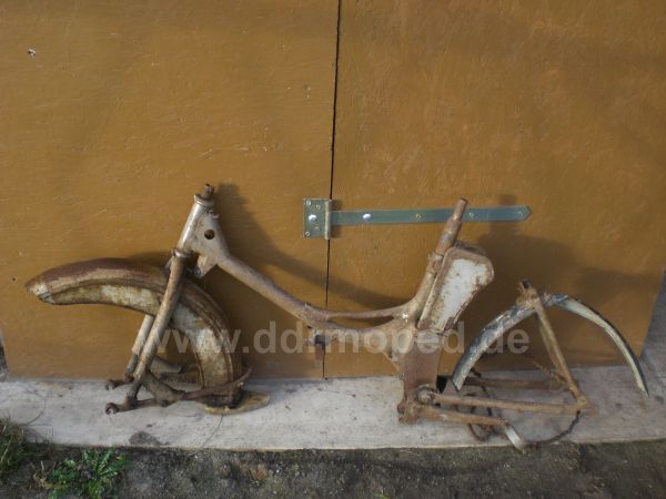

Und da meine Frau neulich nebenbei erwähnte sie würde auch gerne mal mit dem SR fahren und meine Tochter mit dem selben Gedanken spielt , stand das nächste Projekt fest.
In meiner 2.Garage stand noch der Arbeitstribut denn ich behalten durfte für einen wiederaufgebauten 62iger eines Kumpels. Was für ein bekloppter Satz. Es war eigentlich so , das mein Kumpel mir einen ganzen Transporter voller SR-Teilen bzw. reichlich Schrott brachte mit der bitte etwas für ihn draus zumachen. Es sollte natürlich kaum was kosten. Also verblieben wir so das er mir nur das Material für seinen Wiederaufbau bezahlt und ich denn Rest behalten kann.
Übrig blieb ein halber 60iger SR2E. In einem wie ich jetzt feststellte erbärmlichen Zustand.
Ich lass mal die Bilder sprechen.
MfG
Jan

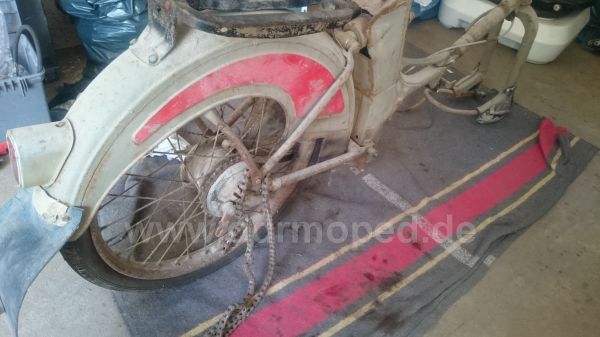

und eines von hinten. Ist auch nicht schöner
MfG
Jan

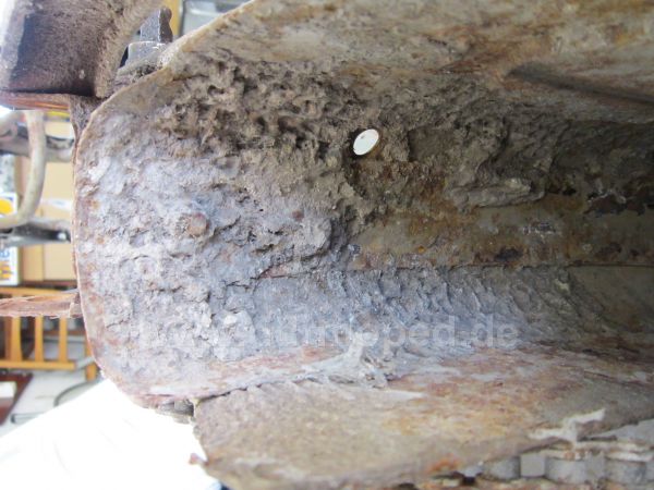

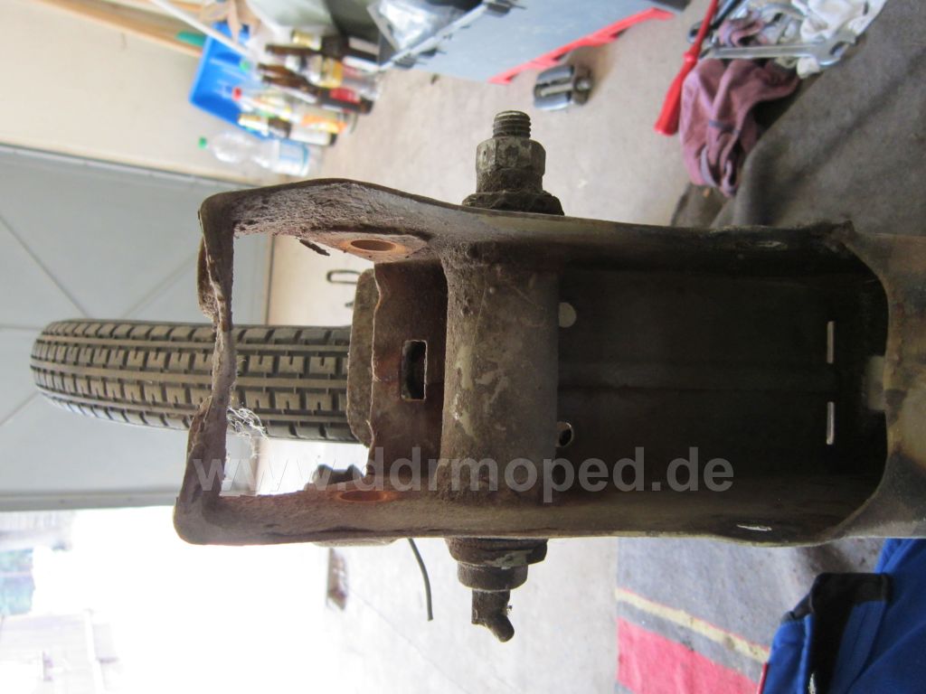

Heute habe ich mal mit dem zerlegen begonnen.
Frage : Kann man den Rahmen noch retten?
MfG
Jan

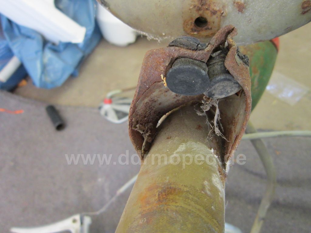

und der Lenkeranschlag -- da war wohl mehr als ein Anschlag
MfG
Jan
mobiler4
Geschrieben am: 24.08.2015, 20:02
Beiträge: 5298
Mitgliedsnummer.: 1733
Mitglied seit: 15.12.2008
Moin Jan,
was heißt erbärmlich? Das hier ist eine erbärmlicher Ausgangszustand dry.gif sad.gif
Dein Rahmen ist noch mehr als gut das kann man gut richten. Hab vor 2 Wochen einen etwas erwärmt und dann gerichtet der sah viel schlimmer aus. Und es hat nur 1 Stunde gedauert. Also ja es geht nur Mut thumbsup.gif
Den Lenkanschlag kann man gut nachbauen oder die Gummis raus und dann mit Wärme und Geduld wieder herrichten. Ich würde es abflexen, richten und wieder anschweißen das wird was rolleyes.gif
schönen Gruß von der Küste
Tony

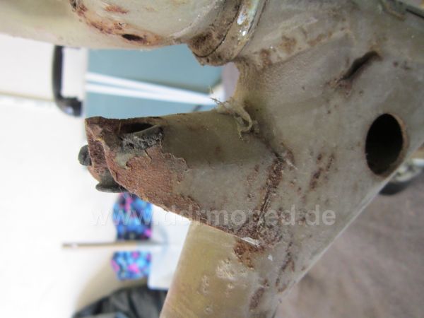

der Anschlag von ein anderen Seite
MfG
Jan

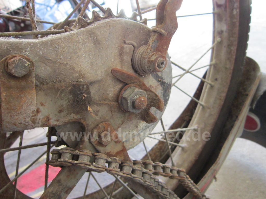

Selbst die Radaufhängung hinten ist mächtig groß geworden
MfG
Jan

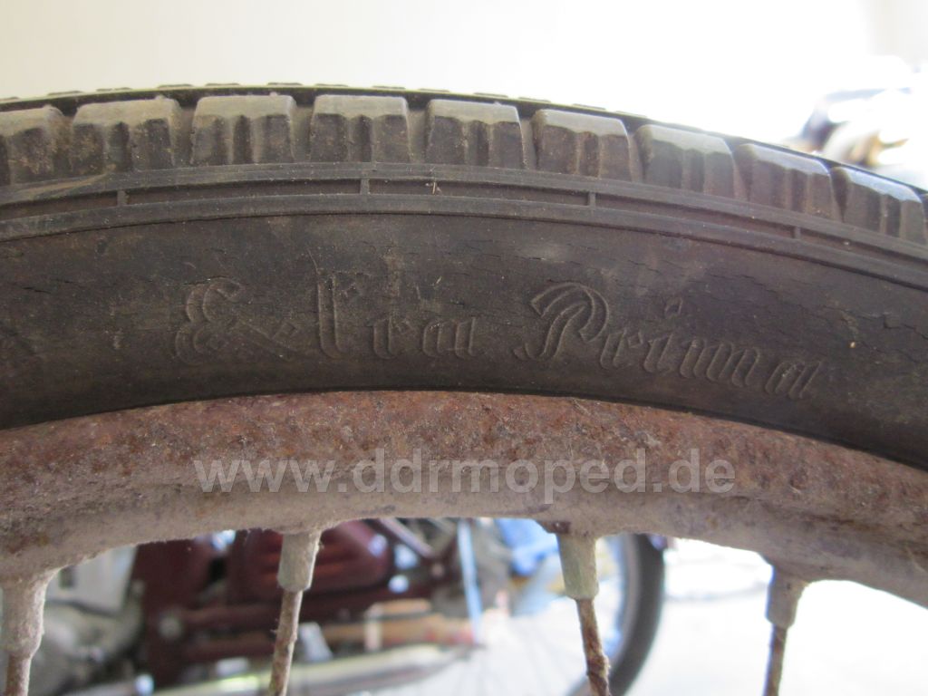

Kennt jemand diesen Reifenhersteller ?
MfG
Jan

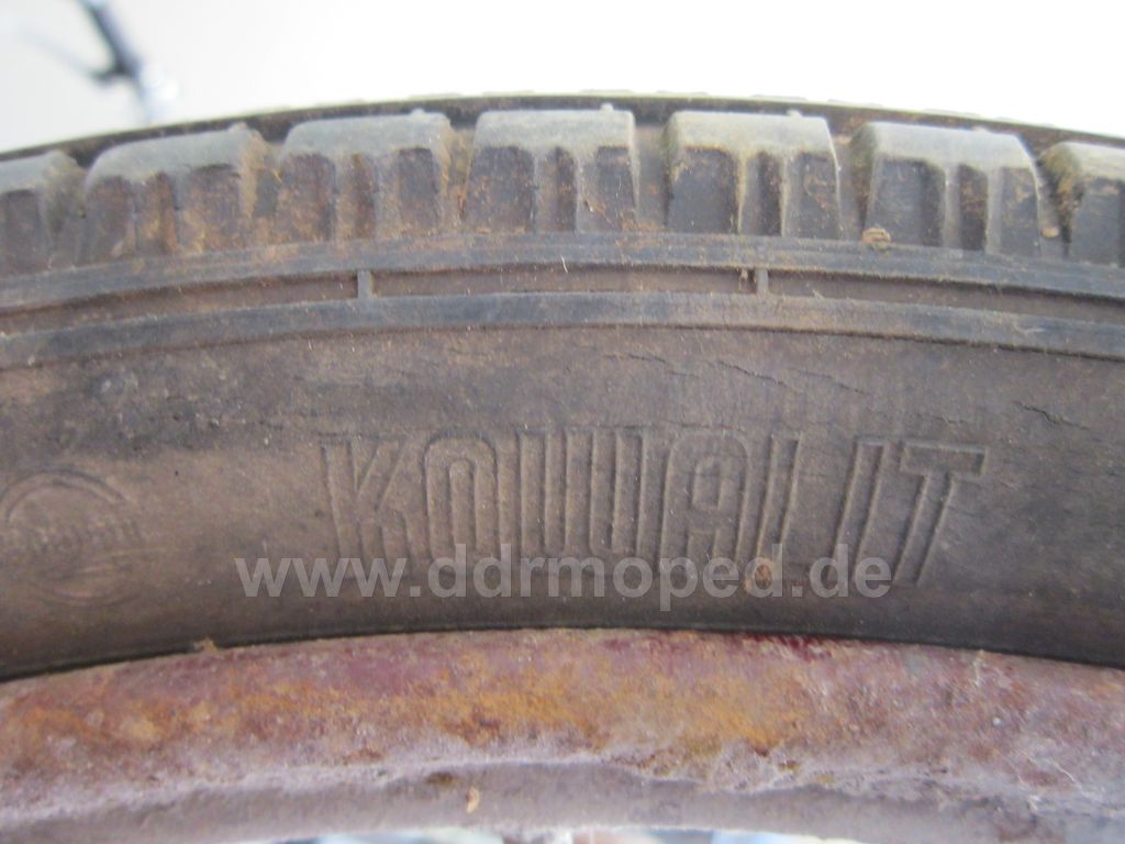

ossipower
Geschrieben am: 24.08.2015, 20:14
Beiträge: 51
Mitgliedsnummer.: 515
Mitglied seit: 09.03.2007
weitere Radbeschriftung
MfG
Jan
mobiler4
Geschrieben am: 24.08.2015, 20:15
Beiträge: 5298
Achsaufnahme etwas erwärmen und zusammendrücken dabei aber einen 12 er Bolzen o.ä. reinklemmen damit danach noch die Achse paßt. Evtl. kannste das auch weiter zusammendrücken und ggf. etwas glatt feilen dann flutscht das Rad wieder schöne mit der Achse hin und her wink.gif

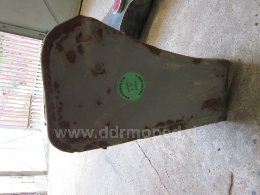

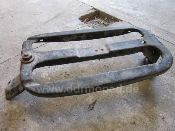

gibt es eigentlich für den Gepäckträger noch Bügel zu erwerben?
für heute das letzte Bild
MfG
Jan

Zum Thema Reifen habe ich etwas bei Wikipedia gefunden.
"Kowalit war der Markenname eines vom „VEB Gummikombinat Thüringen“ in Waltershausen produzierten Schlauchreifens. Der Name war eine Abkürzung für Kombinat Walthershausen in Thüringen"
MfG
Jan
subfossil
Geschrieben am: 24.08.2015, 22:26
Beiträge: 2990
Mitgliedsnummer.: 4240
Mitglied seit: 24.02.2011
Mfg Nico
