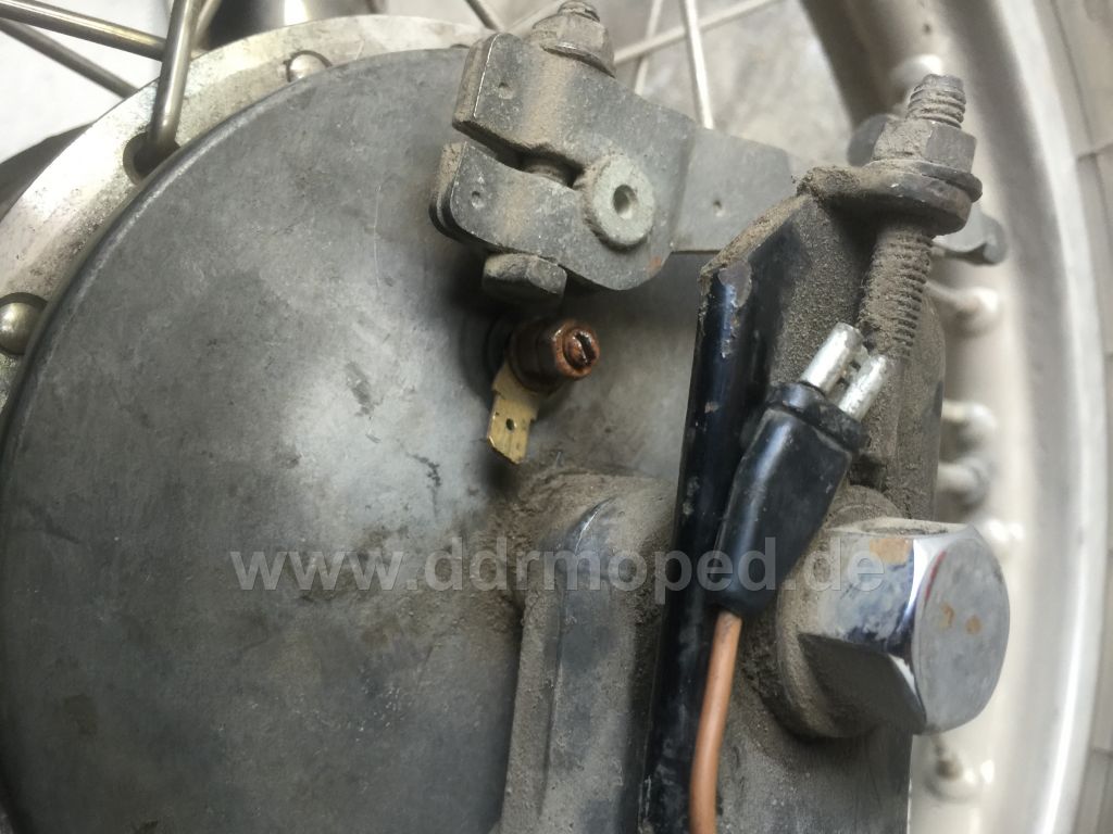

Bei meiner Schwalbe geht das Bremslicht nicht. Birne und Kabel schon gecheckt aber geht trotzdem nicht.
Woran könnte es noch liegen ?

Ziehe den Stecker am Bremsschild bei laufendem Motor mal ab und halt ihn auf Masse , wenn das Bremslicht dann leuchtet , liegt es an dem Messingfähnchen auf der Innenseite des Bremsschildes .
Das kann man in gewissem Maß von aussen verstellen , durch drehen der Schraube , auf dem der Stecker sitzt.
Wenn das nicht mehr geht , musst du das Hinterrad ausbauen und den Kontakt kontrollieren und ggf. nachbiegen.

Wie muss ich denn die Schraube verstellen ? Lässt sich leicht drehen.

Das hab ich doch erst abgezogen.
