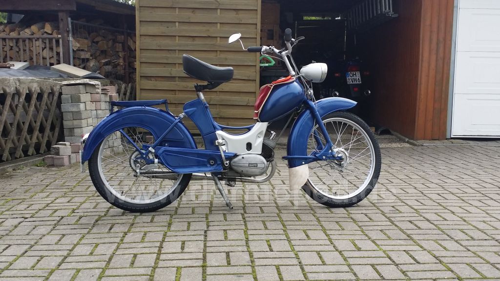

Und so sieht sie jetzt aus smile.gif Bitte nicht steinigen der Lack weicht stark vom Original ab.
Man muss einfach Mut haben und in ruhe dabei gehen schließ Punkt für Punk aus was los ist. Wenn die Zündung nix sagt dann Fang mit leichten Sachen am kerze-Stecker-Kabel-Durchführung. Wenn dann nix kommt Kontakte und Kondensator und zu Not die Zündspuhle.
Geschrieben am: 27.08.2015, 09:05
Ob du es glaubst oder nicht. Sooo stark weicht der Rahmen garnicht vom Original ab. Ist das ein Metalliclack oder ein Unilack?

Gefällt mir gut was du da geschafft hast und die Farbe find ich auch gut, hat halt jeder seinen eigenen Geschmack.
Ok, dann haben wir ja schon ein Problem gelöst, es ist n Ersatzrahmen bj 1967. Ich weis das es das Thema zuletzt 2012 schonmal gab als jemand mit nem Ersatzrahmen ne ABE beantragen wollte und es unterschiedliche Meinungen gab ob das geht, oder obs nicht geht und man erst beim TÜV (bitte nicht ^^) vorstellig werden muss.
Hat mittlerweile jemand da weitere Erfahrungen gemacht ob oder ob nicht? Ich mein ich füll das Formular beim KBA auch aus, sende es ab und guck was passiert aber vllt. hat ja jemand noch einen Hinweis.

Stimmt Tim. Wenn er den Esser jetzt noch weiß liniert, dann schaut das auch gar nicht so schlecht aus und kommt dem originalen dunkelblauen schon sehr nah ran. wink.gif

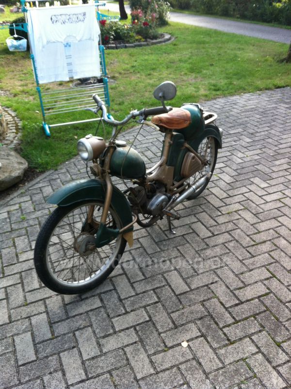

kurzer Zwischenstand - alles wieder zusammengebaut, einmal beherzt in die Pedale getreten und siehe da, es läuft alles wie geschnitten Brot. Das Problem ist nur, ich kann jetzt nicht genau sagen was es war. Vielleicht war die letzte Reinigung doch ausschlaggebend.
Gleich mal n paar Runden übern Hof gedreht :-)
Kalte_Ente
Geschrieben am: 06.09.2015, 13:46
Beiträge: 11
Mitgliedsnummer.: 8379
Mitglied seit: 23.08.2015
und hier noch ein Bild, sorry für die schlechte Qualität.
