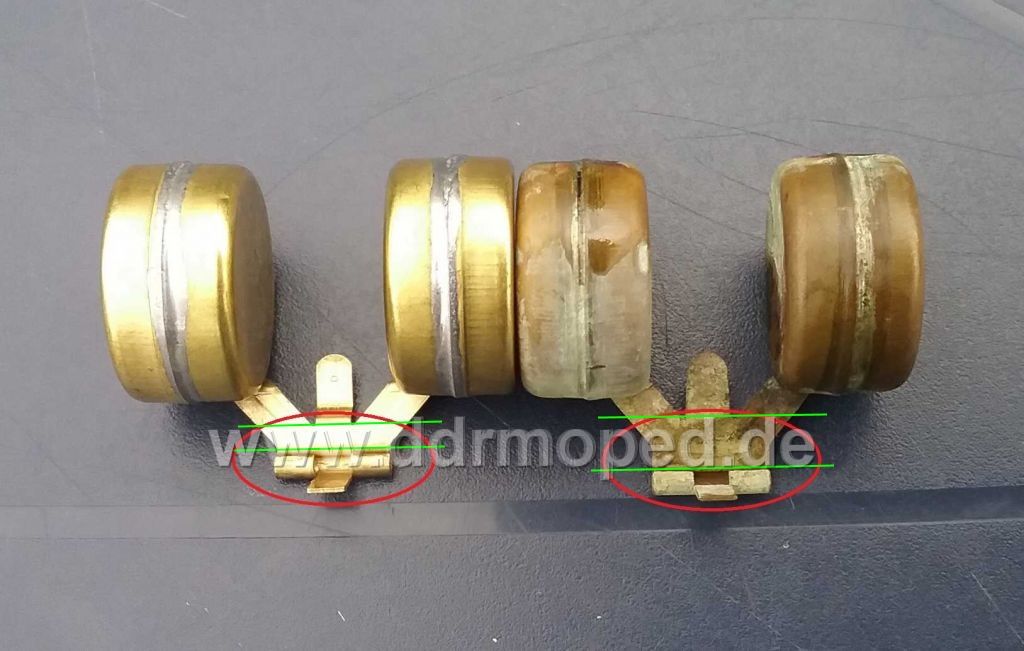

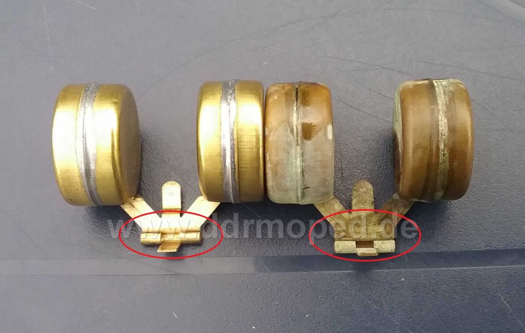

Ich habe heute festgestellt, das es in der gleichen Bauart eines Vergasers veschiedene Schwimmertypen gibt hmm.gif
Wollte meinem Nachbarn mit nem Schwimmer aushelfen, weil seiner undicht ist. Tja, geht nicht, weil paßt nicht..... Siehe Bild. Meiner ist der Linke, seiner der Rechte.
Wir wollen seinen Schwimmer nachbestellen. Hat dieser eine bestimmte Bezeichnung?

Wo liegt da so direkt der Unterschied?
MfG Rico

Guck mal bitte in die roten Kreise. Die Länge zwischen Schwimmkörper und Drehachse ist unterschiedlich. (Dummerweise ist genau das Wasserzeichen davor blink.gif )

Ich versteh auch nicht worauf du hinaus willst. Die Bauweise des Schwimmers beim Simson BVF 16 ist immer gleich. Aber der Schwimmer muß halt auch immer erstmal an diesen Kontaktfahnen eingestellt werden. Meinst du das vielleicht? _uhm.gif

Genau...immer gleich, dachte ich mir auch. hmm.gif Heute wurde ich eines Besseren belehrt blink.gif Die beschriebene Länge an den Schwimmern sind unterschiedlich, ca 3mm!
Mich wunderts ehrlich auch. Hab ich noch nie gesehen. Die Vergaser sind beide optisch und nach Nummer die Gleichen.......
Aufgrund der Antworten denke ich mal, ich fahre einfach mal in ein Zweiradshop und halte dem guten Mann das Teil unter die Nase. Mal sehen, was passiert.....
Bei dem Längeren ist sogar die Bohrung für den Stift etwas weiter hinten im Halteapparat.
Ob mit verschiedenen Längen an den Schwimmern unterschiedliche Bohrungen am Halteapparat kompensiert wurden?.... (Das glaube ich selbst nicht wirklich..)
Gruß Jens

Die Fahne muss ja auch erst noch eingestellt werden. Zumindest sehe ich das im eingekreisten Bereich als Unterschied, ansonsten keine Ahnung, was du meinst. _uhm.gif

Ich denke er meint den grün markierten Unterschied (ich hab mal gleich dein Bild genommen).
Trotzdem sollte das kein Problem sein, rein damit, einstellen und fertig. wink.gif

Zumindest bei den Nachbau Schwimmer unterscheiden sie sich nach den Großhändlern tatsächlich und sind auch nicht ohne nacharbeiten untereinander zuverbauen zum beispiel passen die Schwimmer von FEZ nicht in einen MZA Vergaser wegen des beschrieben Problem.

Das zwischen den Linien habe ich gemeint.
Das Problem ist, ich bekomme den Schwimmer tatsächlich nicht verbaut, weil der Schwimmer auf Grund des fehlenden Milli's nicht mal in den Bereich kommt, dass ich den Stift einführen kann. Der alte Schwimmer geht nach der Öse noch zwei mm gerade, dann winkelt er ein zu den Schwimmkörpern. Der neue Schwimmer winkelt sofort nach der Öse ein, bleibt dadurch am Halteapparat des Vergasers hängen.

Du kannst die Nase aber so umbiegen das es passt, musst dan aber auch die beiden Schwimmer stark umbiegen das alles passt, diese müssten auch knapp an dem Zinkguss (wo der düsenstock eingeschraubt wird) anliegen.
Das sieht zwar dan alles nach wilder Bastellei aus sollte aber funktionieren ist aber sehr kniffelig. Im Prinzip kann dir jeder Händler beide Schwimmer anbieten.

Hab auch schon überlegt, ob ich die beiden Arme zu den Schwimmkörpern einfach soweit die Ecke reinfeile, bis es paßt. Ist letztlich nur wenig.
Hab jetzt, weil ich ja ein Netter bin rolleyes.gif , meinem Nachbarn den ganzen Vergaser geliehen wink.gif So gehts auch ohne Modifizierung. Auf die einfachsten Dinge kommt man meist etwas später.....
