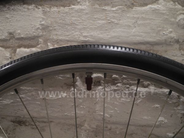

Ich habe ein paar Fotos gemacht, von den Favoriten. Zuerst der Originalreifen von Pneumant (scheint mit dem älteren Sportreifen von Kowalit identisch zu sein). Ich habe nachgemessen: Voll aufgepumt kommt er auf 35 mm Breite.

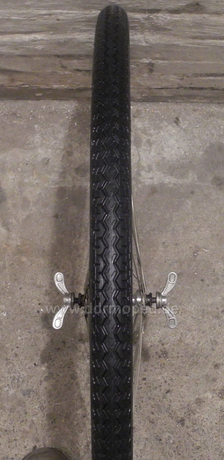

Hier nun der Worldtour von Michelin in der Abmessung 622-35. Auch er ist in der Tat 35 mm breit.
Was positiv auffällt: Der Michelin-Aufdruck ist kaum zu erkennen, das Profil ist zwar nicht das gleiche wie beim Originalreifen, aber immerhin optisch passend. Es ist allerdings etwas weiter auf die Flanken herumgezogen, was jedoch fürs alltägliche Fahren nur Vorteile bringen dürfte. Qualitativ macht er einen brauchbaren Eindruck.

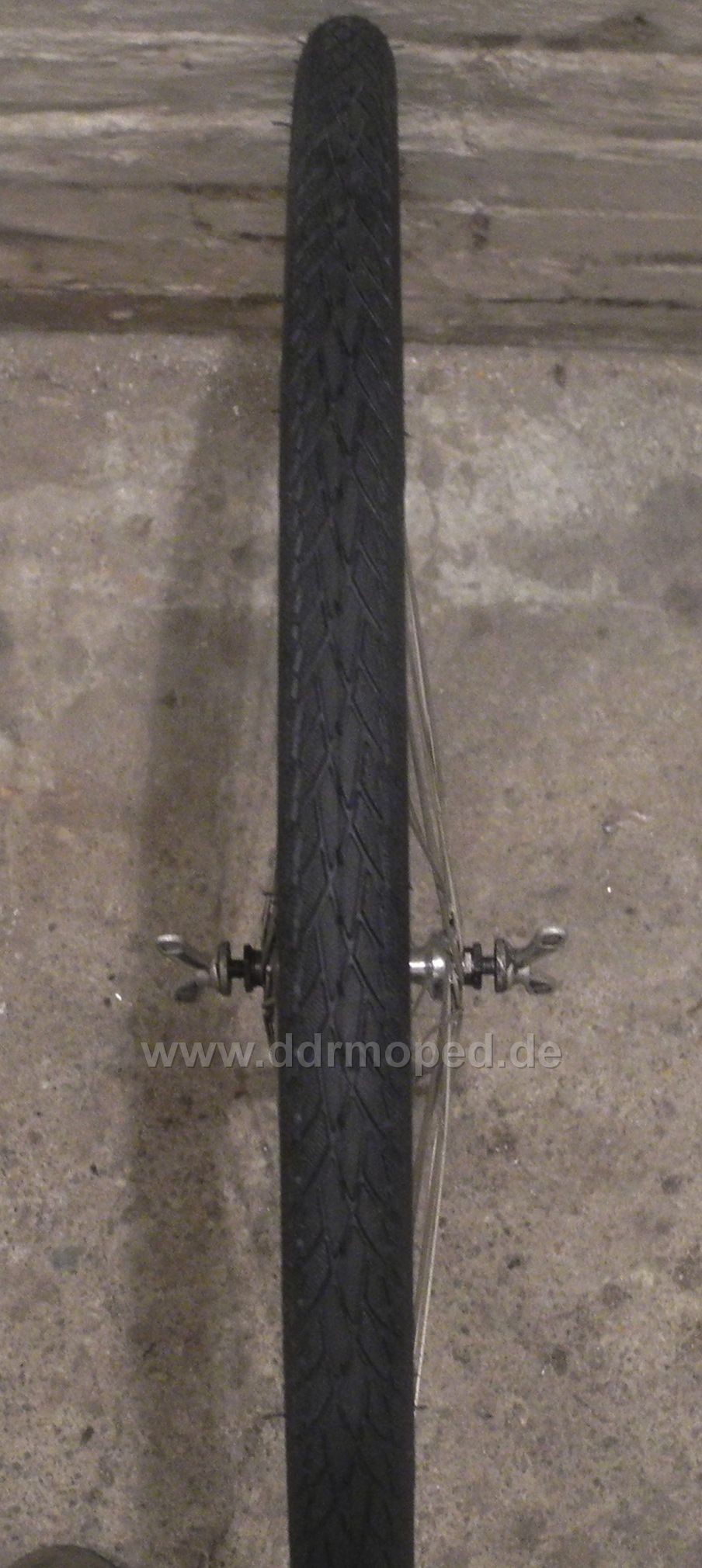

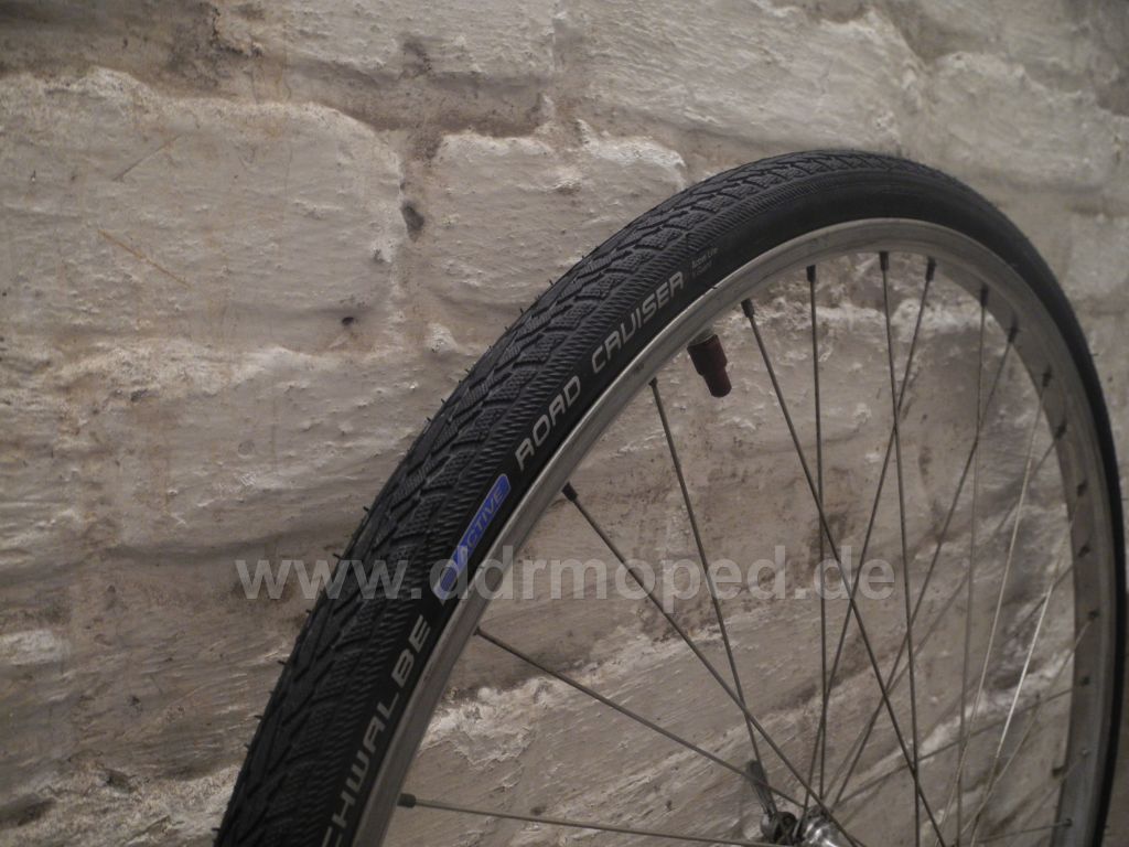

Schwalbe Road Cruiser, ohne Reflex in schwarz. Abmessung 622-32, also 32 mm breit.
Das Profil sieht sehr modern aus, nunja. Der optisch stark auffallende Schwalbe-Schriftzug ist auch nicht so doll, und vor allem stimmt die Breite nicht 100%ig, was man optisch auch sofort sieht.

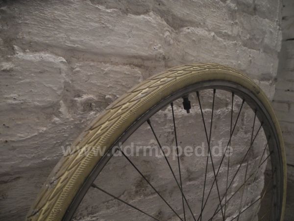

Hier noch der Schwalbe Delta Cruiser als 622-37er in beige (hier auf einer anderen Felge). Profiltechnisch noch fragwürdiger als der Road Cruiser.

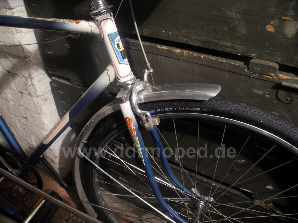

Abschließend noch der Vergleich des Road Cruisers 622-32 zum Delta Cruiser 622-37 im eingebauten Zustand. Der 37er ist sicherlich robuster, aber besser zur Optik des Sportrades (und leichtläufiger) passt der 32er. Wenn man auf den Dynamogebrauch verzichten kann, ist jedoch der 35er Michelin Worldtour die beste Wahl, er ist der einzige Reifen der die korrekte Breite und ein annehmbares Profil hat.
