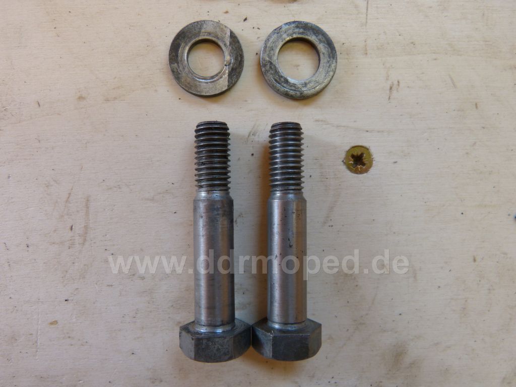

ich hab mal angefangen meinen KR50 zu zerlegen.
Dabei ist mir aufgefallen, dass zumindest die Unterlegscheiben nicht mehr original sind.
Bei den Bolzen bin ich mir nicht sicher weil sie minimal unterschiedlich sind (der Teil ohne Gewinde ist nicht gleich).
Bei den Scheiben ist es so, dass sich eine bis zum Schraubenkopf schieben lässt, die andere nur bis zum Ende des Gewindes.
Vielleicht hat jemand die Originalteile zu Hause liegen und kann mal nachschauen.
Mir ist auch aufgefallen, dass sich die Schwinge leicht in den Rahmen gefressen hat.
Wie kann ich das in Zukunft vermeiden?
Ist es normal, dass sich die Schwinge in eingebautem und verschraubtem Zustand nur schwer gegen den Widerstand der Gummis auf und ab bewegen lässt?
Vielen Dank

Noch ein Bild...

Die Schrauben sind Original. Gleich sind sie auch! Die linke U-Scheibe ist auch Original. Drauf kommt noch ein Federring. Etwas Fett zwischen Schwinge und Rahmen reicht völlig. Wenn Du genau arbeiten willst, musst Du in den Ersatzteilkatalog sehen. Den gibt's im www mehrfach.
Gruß, Sven
