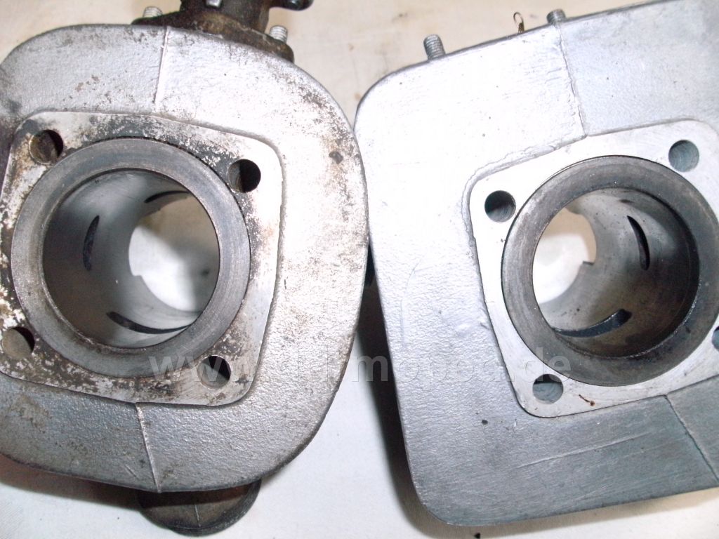

Na ja, ein bissel unterscheiden die Steuerzeiten von Star/Habicht und Sperber sich schon. Nur die Spülwinkel und der vom Zündzeitpunkt sind gleich.
Einlaßwinkel: Habicht SR4-4 => 136° ..... Sperber SR4-3 => 146°
Spülwinkel : Habicht SR4-4 => 120° ..... Sperber SR4-3 => 120°
Auslaßwinkel: Habicht SR4-4 => 148° ..... Sperber SR4-3 => 158°
Zündzeitpunkt: Habicht SR4-4 => 20,5° ..... Sperber SR4-3 => 20,5°

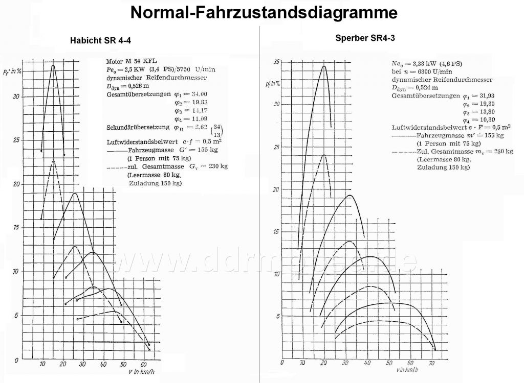

Hier haste noch die beiden Normal-Fahrzustandsdiagramme (NFD) vom Habicht und Sperber im direkten Vergleich nebeneinander.

Beiträge: 4431
Na ja, die 10° Kurbelwinkel-Unterschied, jeweils am Ein- und Auslaßkanal, machen aber am Ende zwischen den Motoren, zumindest theoretisch, den Drehzahlunterschied aus, "Serienstreuung" und Toleranzabweichung hin oder her. wink.gif

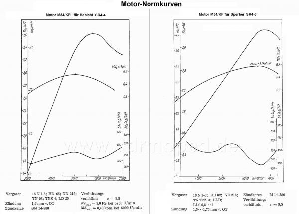

Beiträge: 4431
Hier sind wie versprochen die Motor-Normkurven von Habicht und Sperber mit Leistung, Drehzahl usw. im direkten Vergleich nebeneinander. smile.gif
