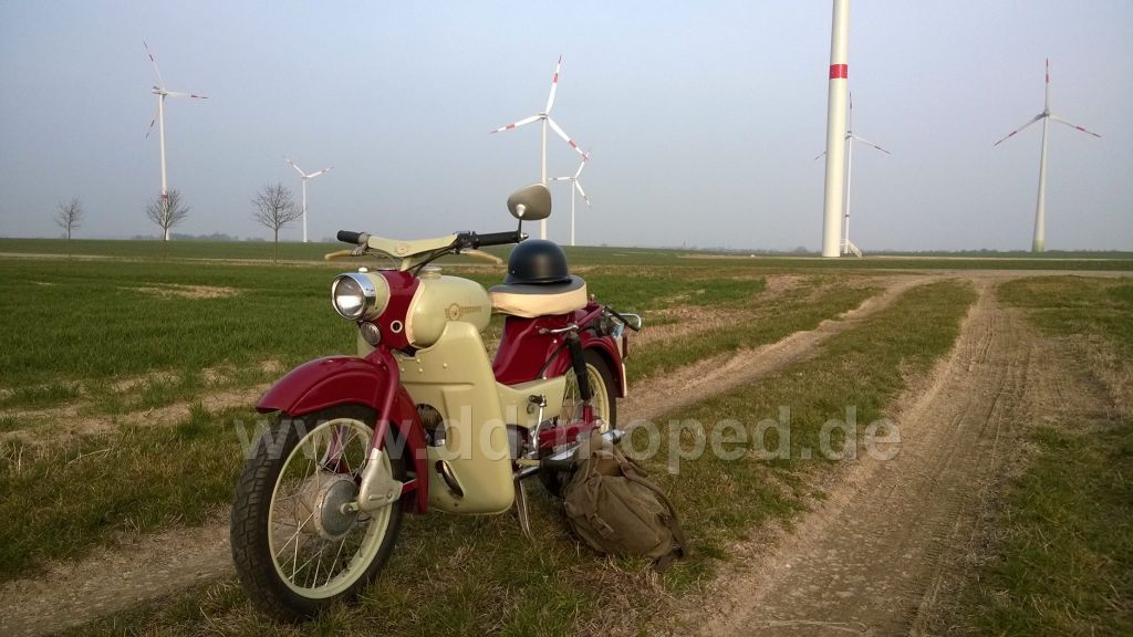

Ich fahre meinen Spatz seit 3 Jahren mit 3 Gang Handschaltung der Schwalbe, jedoch mit originalem Zylinder und Vergaser. Die Schaltarmatur passt nach minimalen Anpassungen am Lenker.
Mir war die Drehzahl auf Dauer zu hoch, immer im 2. Gang Vollgas fetzt nicht ;-)
Mit 13er Ritzel fahre ich jetzt 40 bis 50 km/h im humanen Drehzahlbereich...

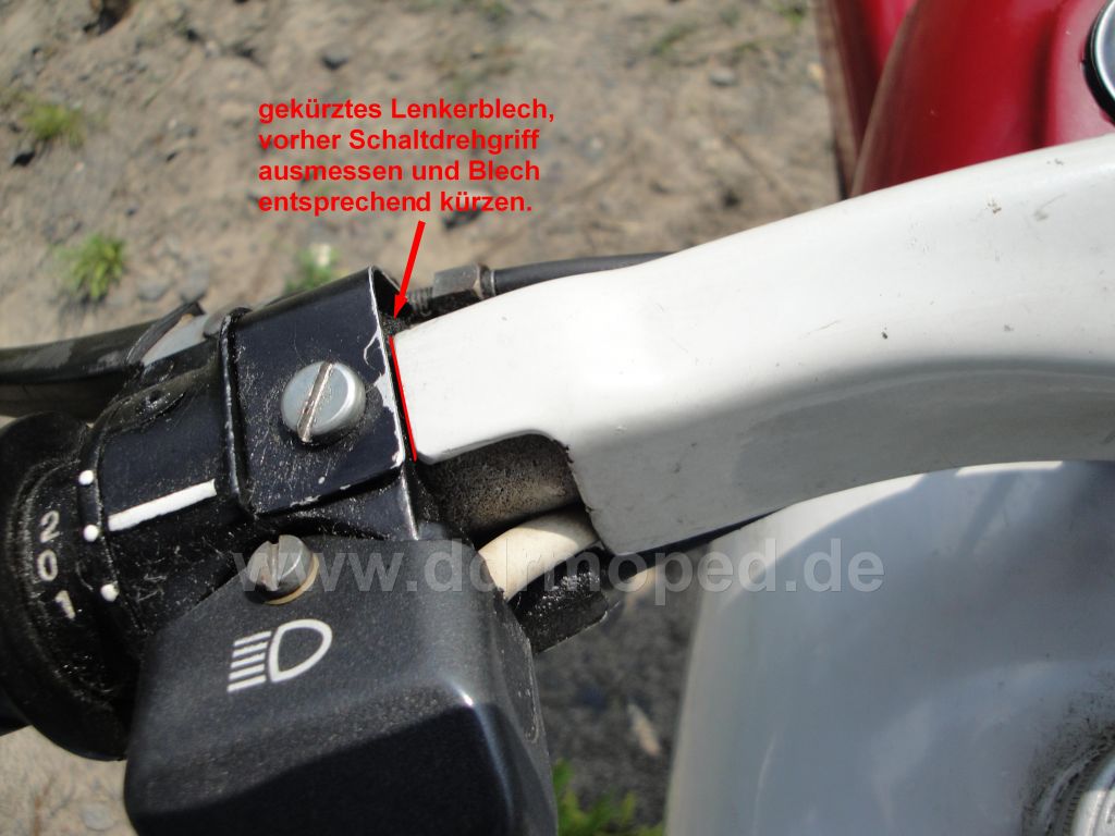

QUOTE (Inspector @ 11.09.2015, 21:28)
Was musstest du ändern?

An der Lenkerabdeckung musste ich das Blech etwas hochbiegen um die Armatur darunterzuschieben und eine kleine Ecke wegnehmen, damit man an die Schraube der Klemmschelle kommt. Auf dem Bild erkennt man es wenn man genau hinschaut...
Geschrieben am: 14.09.2015, 19:42
Beiträge: 4431
Du wirst für den Schaltdrehgriff das Abdeckblech des Spatz-Lenkers etwas mit der Eisensäge kürzen müssen.

Vielen Dank für den Hinweis! Wird natürlich äußerst vorsichtig und möglichst unsichtbar angepasst.

Finde es auf jeden Fall interessant dass der Umbau der Schaltarmatur geht^^
