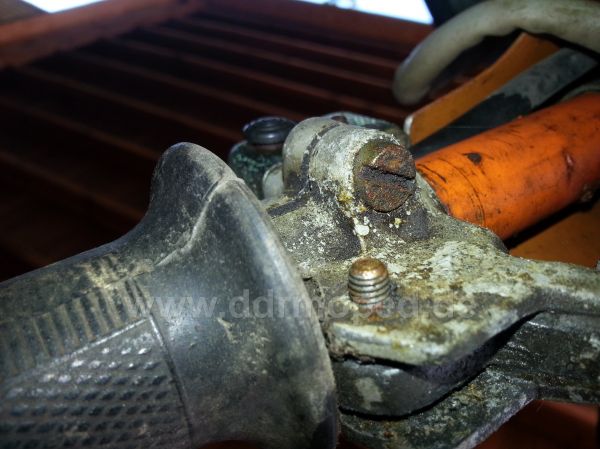

Die Schwalbe soll komplett neu gemacht werden aber ich versuche so viel wie nur
möglich original Teile zu verwenden.
Der Lack, wie ich schon geschrieben habe ,ist nicht der originale.
Unter dem jetzigen Lack (Braun Orange?) ,ist das originale Verkehrs Orange, Bild sh. unten
vom Lenker.Hab leider noch kein besseres Bild.
Wäre es noch die original Farbe hätte ich es so belassen und den lack konserviert, aber so will
ich die Schwalbe wieder in der originalen Farbe lackieren.
Danke dir subfossil werde ich mal anfragen,wäre echt toll wenn sie wieder wie ab Werk assieht
Es werden weitere Bilder und Fragen folgen. wink.gif Vielen Dank _clap_1.gif
Mit freundlichem Gruß Martin

Hallo Leute,
wollte mal berichten, wie es vor ran geht.
Habe die Schwalbe nun erst mal komplett zerlegt und bin auf Ersatzteile jagt.
Mir fehlen noch sehr viele Teile.Habe mal im Teilemarkt eine detaillierte Liste gemacht, was noch
fehlt.
Momentan bin ich dran alle Teile für das Lackieren vorzubereiten.
Leider habe ich User Doccoler noch nicht erreicht,der mir eventuell Farbe besorgen könnte.
Meine Schwalbe hat die original Farbe Verkehrsorange.Ich habe den alten Lack am Lenker
mal aufpoliert und habe festgestellt, dass er sich sehr von Fotos aus dem Internet von
Schwalben mit original Vehrkehrsorange unterscheidet.
Nun sind das Bilder und das kann täuschen,
aber auch Bekannte von mir die das Verkehrsorange kennen von früher sagen, dass es
anders aussieht.
Nun wurden ja früher die Farben je nach Bestand gemischt,was natürlich zu Unterschieden
Habe noch ein Bild gemacht, falls jemand weiß warum das sein
könnte bitte melden.Unter dem L ack ist auf jeden Fall nur die Grundierung zu sehen.
Wurde denn der Lenker in Wagenfarbe lackiert?
Des Weiteren brauche ich noch einen Ral Ton, der nah an das Grau für Rahmen und Anbauteile
rankommt.Die Farben waren ja auch immer unterschiedlich.

Also als allererstes Neuaufbau-Mopped ne 65er Schwalbe ist schon ne ziemliche Hausnummer... Aber ich denke mal, hier wird dir nach bestem Wissen und Gewissen geholfen. thumbsup.gif
Die Lenker waren 64/65 in Wagenfarbe lackiert. Wenn du dem Doccolor ne Mail schickst, frag auch gleich nach dem Rahmen-grau von 65. Er wird sicher wissen, welcher Ton das ist. Falls er das nicht weiß, irgendjemand hier weiß es bestimmt. tongue.gif
Ich weiß leider nicht, ob die 65er Rahmen noch den leichten Beige-Braunton hatten, oder schon dieses gelbstichige Grau.
Wenn du es völlig Hardcore machen willst, besorg dir Abbeizer und hol dieses komische Braun von der Verkleidung runter. Damit haste den Originallack erhalten thumbsup.gif
Aber ich denke für nen Patinaaufbau ist es doch schon ziemlich viel Rost.. hmm.gif
Wie lautet deine Motornr.? Ist der Dreiecksflanschzylinder noch drauf?
Gruß Benny

QUOTE (Onkelgartzi28 @ 29.09.2015, 20:53)
Benny hat recht, wenn die Teile nur übergerotzt sind ohne den Originallack anzuschleifen, könnte man den Originallack evtl. doch retten. Aber ob du wirklich gewillt bist einen Patina Aufbau zu machen weiß ich nicht. Falls du doch einen Neuaufbau starten willst und keine Lust auf abbeizen hast, hätte ich Interesse mit dir zumindest Beinschild, Lenkerabdeckung und Heckpanzer zu tauschen, denn ich würde es gerne probieren ob man die Teile noch aufbereiten kann, da ich noch paar orangene Teile liegen habe und Teile im originalen orange nicht mehr so einfach zu bekommen sind.
Die ganzen Farben vom Doccolor kannst du hier ansehen https://www.ddrmoped.de/forum/index.php?showtopic=5162
Und erreichen kannst du den Doc auch direkt hier http://www.farben-schiessl.de
Ansonsten schau dir mal die orangene 64er von Cloyd an, dann weißt du wie deine am Ende wieder aussehen muss. https://www.ddrmoped.de/forum/index.php?showtopic=13403
Wegen deiner Teilesuche werde ich mir mal deine Liste ansehen, viellleicht ist ja was dabei wo ich dir helfen kann.
