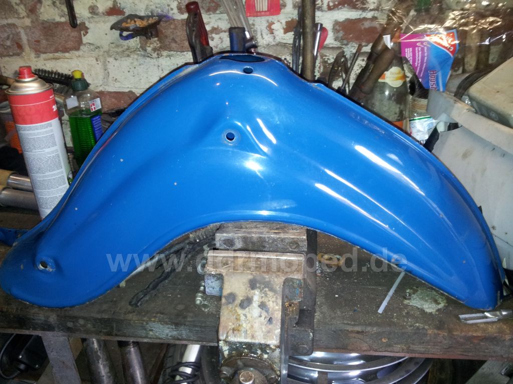

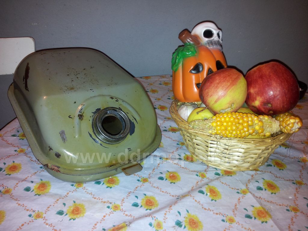

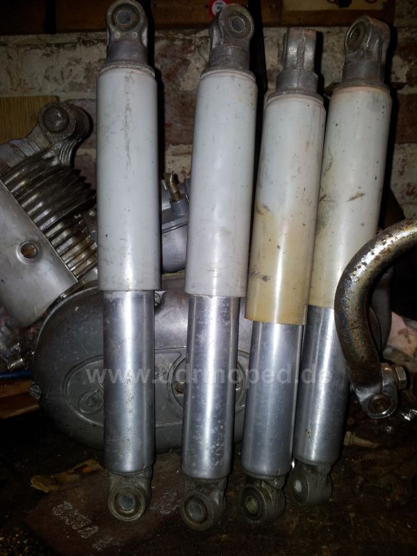

Am Schwälbchen gings auch etwas weiter. Zunächst hab ich die Dämpfer gereinigt.
Kann mir jemand sagen, warum die Vorderen kürzer sind als die Hinteren? Ich dachte immer, die sind alle gleich lang _uhm.gif
Es sind definitiv die Originalen, es steht auch V(orn) und H(inten) drauf. Oder sind die einfach zusammengesackt?

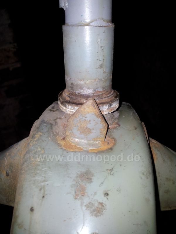

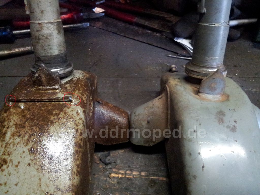

Als ich den Schwingenträger reinigte, sah ich das hier:
Gruß Benny

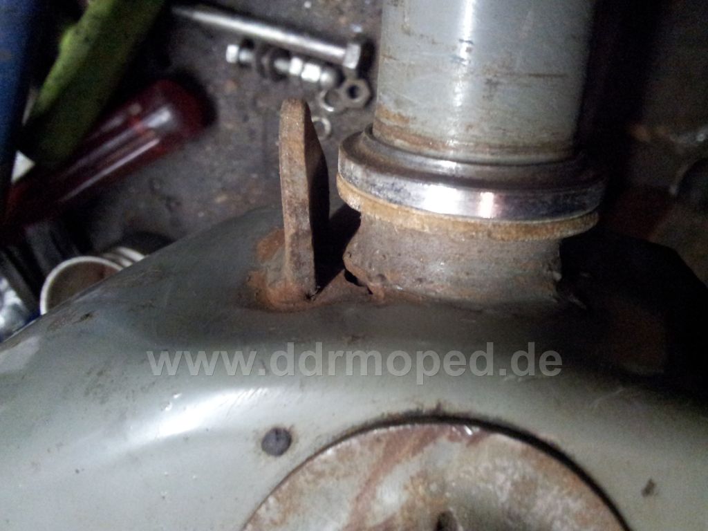

Von der Seite.
Gruß Benny

Wie man sieht ist der ganze Lenkanschlag irgendwie eingedrückt... Und gerissen neben der Schweißnaht. Das Lenkerrohr selbst ist noch gerade, aber so wollt ich den nicht einbauen.
Und ich denke, den wieder herzurichten ist zu großer Aufwand, also bleibt er erstmal liegen.

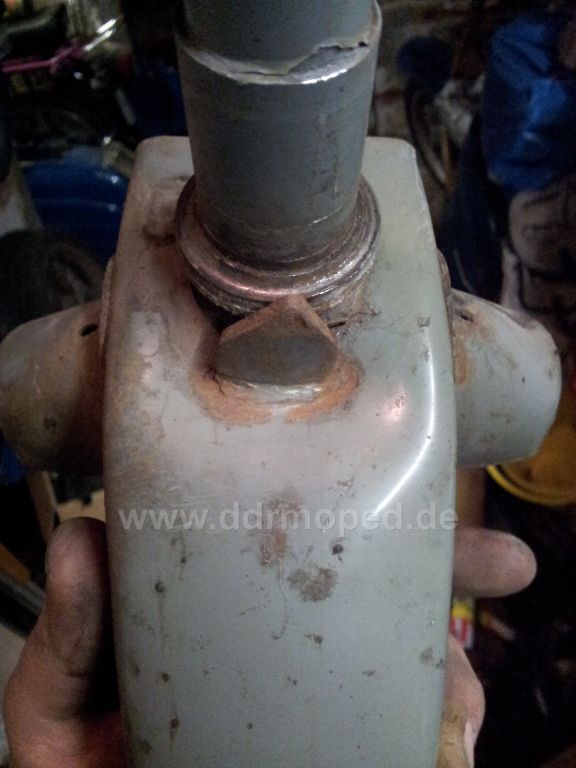

"Glücklicherweise" hatte ich noch nen anderen Schwingenträger rumliegen. Leider in weitaus schlechterem (Lack-)Zustand. Aber egal, Owatrol wirds schon richten wink.gif
Das größere Problem war, dass er nicht so richtig passen wollte. Dadurch, dass der "neue" Schwingenträger ein aufgeschweißtes Blech hat, ist er an dieser Stelle auch höher, und der Koti geht nicht weit genug runter. Dass er keine durchgehenden Befestigungslöcher für die Stoßdämpfer hat, störte mich erstmal nicht weiter.
Die markierten Stellen stören.
Gruß Benny

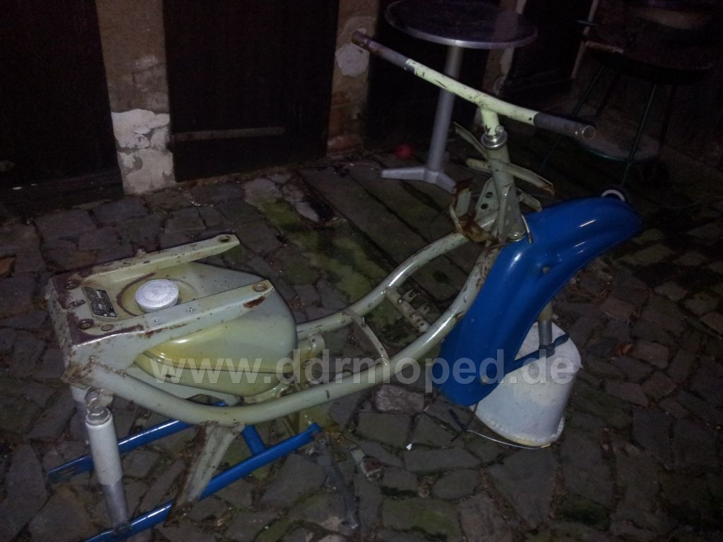

Nachdem ich die störenden Ecken fachmännisch in ihrer Größe reduziert hatte, passte auch der Koti drauf.
Gut, aber bevor alles zusammenkommt, wird natürlich erstmal gereinigt. Das sah dann so aus:
Gruß Benny

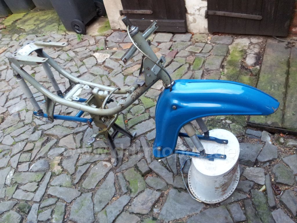

So richtig zufrieden bin ich mit dieser Schwingenträger-Aktion nicht, und ich werde mal zusehen, dass irgendwann mal noch einen passenden auftreibe. Aber erstmal gucken obs mit dem geht.
So sieht das dann zusammengesteckt aus.
Gruß Benny

Und so dann irgendwann später am gleichen Tag:
Gruß Benny
Das ist ganz einfach, die sind verbraucht und müssten überholt werden. Deswegen sind auch nicht mehr alle gleich lang so wie es normal sein sollte.

QUOTE (Onkelgartzi28 @ 20.12.2015, 18:51)
Den kann man doch ohne Probleme wieder richten. Lohnt sich auch, denn es ist ja noch die alte Variante und in gutem Zustand.
Ein ordentlicher Karosseriebauer macht dir das Teil wieder fit. Eine Öse aufgeschweißt und mit dem Ziehfix das eingedrücke Stück wieder heraus ziehen und die Schadstelle schweißen oder gleich hart löten, danach mit etwas Grundierung und etwas Lack behandeln und fertig.
