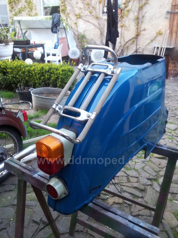

Also weiter gings erstmal mit dem Panzer. Wie gehabt, gereinigt, etwas aufpoliert, owatrolisiert. Den übergepinselten Rückstrahler hab ich gegen einen NOS-Strahler getauscht. Der bepinselte wird gereinigt und wird später an der 64er Verwendung finden.
Den Gepäckträger hab ich mit Stahlwolle bearbeitet, und ich denke, das ergebnis kann sich durchaus sehen lassen.

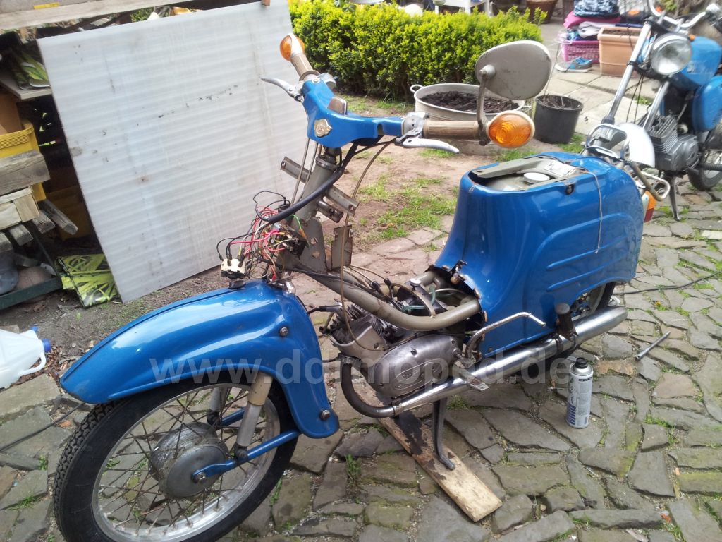

Neue K4-Reifen, danach Hochzeit, dann den Panzer drauf und zwischendurch noch den Lenker komplettiert. tongue.gif

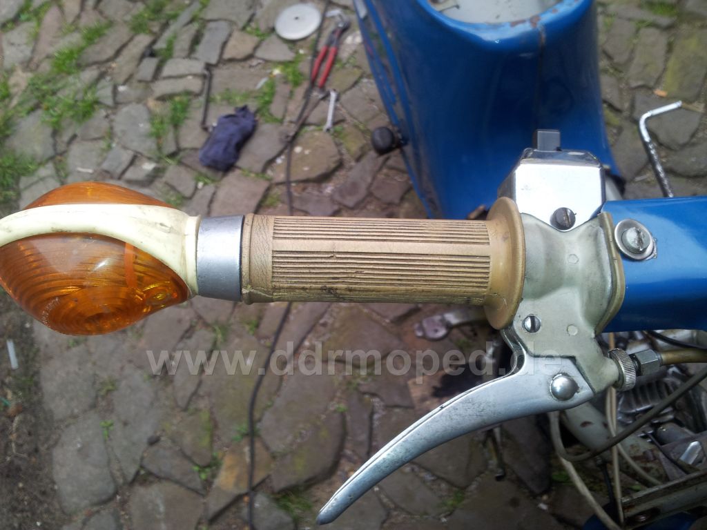

Ochsenauge, Aludistanzstück, kurzer beiger Griff, kurzer Bremshebel. wub.gif

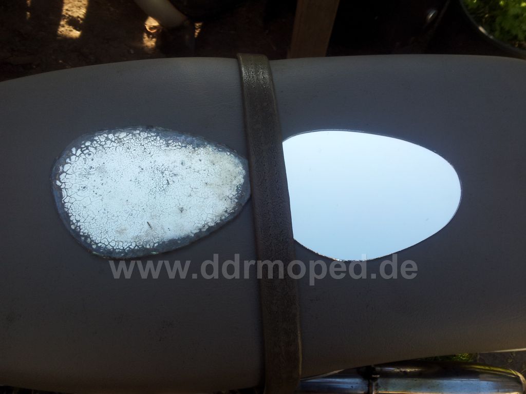

Spiegelglas hab ich sicherheitshalber noch getauscht. Patina hin oder her, ich will ja auch was sehen laugh.gif

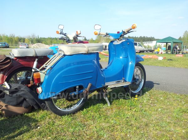

Und so sieht das ganze Gefährt dann "wieder vereint" aus.
