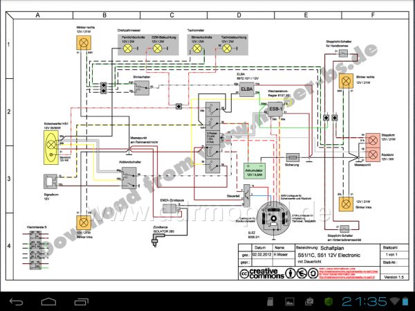

Hallo Rico,
man kann auch die Unterbrecher Modelle auf die ELBA umrüsten wink.gif. Zu deiner Frage theoretisch sollte es kein Problem sein, du solltest aber beachten eine EMZA Zündspule zu verbauen und ggf. bzw. so würde ich es machen den Kabelbaum zu Tauschen....
Schaltplan
Die KWO kann ich da nur empfehlen auch wenn sie Teuer sind.
Gruß Tom

Wieso benötige ich eine andere Zündspule? Ich frag nur. Ich will kein Geld sparen oder so. Ich brauch einfach nur Licht im Dunklen. laugh.gif
Wofür ist ,,ESB-1"? Habe ich noch nie gehört\gesehen. Wo bekomme ich sowas her?
MfG Rico

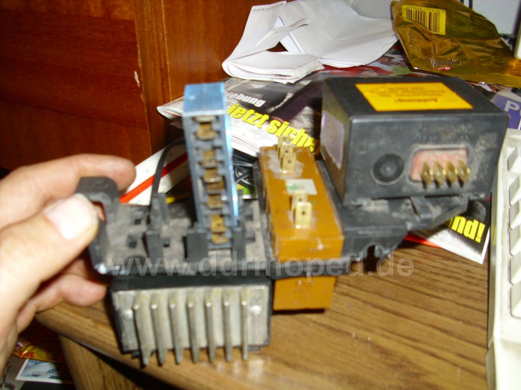

Geschrieben am: 09.10.2015, 18:54
Beiträge: 6808
Moment, bin gerade dabei die Unterschiede rauszufinden. Ich denke da schon mal an die Grundplattenkabel.
Rein elektrisch habe ich noch keine Unterschiede zwischen Roller SR50/1 (SR50C) und S51/1 gefunden, mechanisch denke ich eher. Dazu gehören die Kabellängen und der Aufbau der Kabelbäume. Bekannt ist, die 12Vtige hat die Tröte vorne an der Telegabel. ELBA sitzt im rechten Teil des Herzkastens. Der Roller hat zumintest 2 Leitungsverbinder verbaut bekommen, bei der S51/1 war nur der erweiterte Blinkerverteiler, was mir sofort einfällt. Die hat den Zugschalter für die Fußbremse bekommen.
Auf dem Bild ist der Elektronikträger sichtbar, welche die "Neuen" Komponenten trägt, allerdings für eine mit HS1. Wegfallen täte das Blech für den "Blinkerverteiler"
